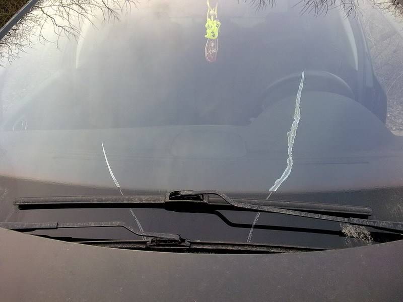

Hydrag Опубликовано 28 марта, 2011 Жалоба Поделиться Опубликовано 28 марта, 2011 Раз тема про болячки 307, то и я всуну 5коп. В январе 2010 лопнуло лобовое стекло (оно по году выпуска уже менялось в 2008), трещина пошла сразу на см так 30 (причем только по наружной стороне триплекса). За год дошла до середины лобового стекла (пошла в сторону водителя). А вот в январе 2011 пошла вторая трещина в сторону пассажира. Теперь две трещины буквой V. Самое интересное, что я уже видел (САМ) две машины 307SW с аналогичными трещинами, причем они как будто под линейку. Это как бы болезнь? Отпишитесь у кого так же. И как бы это предотвратить, при последующей замене стекла? С Уважением, Hydrag. Ссылка на комментарий Поделиться на другие сайты Поделиться

BLASE Опубликовано 29 марта, 2011 Жалоба Поделиться Опубликовано 29 марта, 2011 Раз тема про болячки 307, то и я всуну 5коп.В январе 2010 лопнуло лобовое стекло (оно по году выпуска уже менялось в 2008), трещина пошла сразу на см так 30 (причем только по наружной стороне триплекса). За год дошла до середины лобового стекла (пошла в сторону водителя). А вот в январе 2011 пошла вторая трещина в сторону пассажира. Теперь две трещины буквой V. Самое интересное, что я уже видел (САМ) две машины 307SW с аналогичными трещинами, причем они как будто под линейку. Это как бы болезнь? Отпишитесь у кого так же. И как бы это предотвратить, при последующей замене стекла?С Уважением, Hydrag.У меня родной лобовик. Пошла с пассажирской стороны. До этого ночь простояла на перекосе. Потом поехали на рыбалку по всяким колдобинам. Когда приехал все ок было. Потом когда мыл уже увидел трещину (( Засверлил. Через две недели от неё еще ветка пошла. Засверлил. Ну потом сам добавил пытаясь до ЕГРа долезть, конкретно так рассадил внизу. Полезли еще трещины. Засверлил. Теперь новая вылезла, но уже по внутренней стороне. Зато абсолютно пофигу прилетит камень в лобовик или нет Стекло большое, может поэтому... Ссылка на комментарий Поделиться на другие сайты Поделиться
Hydrag Опубликовано 29 марта, 2011 Жалоба Поделиться Опубликовано 29 марта, 2011 Вот какая картина у меня.Говорил со спецами. Сказали, что недостаточная жесткость у кузова: по бокам и сверху жестко, а снизу хлипковато.А я вот что думаю: при замене попросить положить снизу слой клея потолще. Спасет ли? Ваше мнение. Ссылка на комментарий Поделиться на другие сайты Поделиться
BLASE Опубликовано 29 марта, 2011 Жалоба Поделиться Опубликовано 29 марта, 2011 Ого. У меня считай целое по сравнению с твоим)) Вряд ли клеем жесткость кузова улучшишь.Сегодня зарулил на ремонт стекол. Засверлили, но клеить не стали - типа клей вытекать будет. Сам навалил супер клея стекольного Ссылка на комментарий Поделиться на другие сайты Поделиться
alex162 Опубликовано 29 марта, 2011 Жалоба Поделиться Опубликовано 29 марта, 2011 Вот какая картина у меня.Говорил со спецами. Сказали, что недостаточная жесткость у кузова: по бокам и сверху жестко, а снизу хлипковато.А я вот что думаю: при замене попросить положить снизу слой клея потолще. Спасет ли? Ваше мнение.Откатал 3 года на авто никаких проблем не было с лобовым. У моих знакомых тоже.Скорее всего при ремонте (очень сильно свисает низ стекла) кто то рукой нажал...или уперлись...ударили...пошел скол а потом от времени мороза воды...(мое имхо)Жесткость кузова в 307 огого какая. Просто установите качественное стекло (оригинал желательно). И не будет никаких проблем (если кто то не надавит на низ стекла) Ссылка на комментарий Поделиться на другие сайты Поделиться
Hydrag Опубликовано 29 марта, 2011 Жалоба Поделиться Опубликовано 29 марта, 2011 Ого. У меня считай целое по сравнению с твоим)) Вряд ли клеем жесткость кузова улучшишь.Сегодня зарулил на ремонт стекол. Засверлили, но клеить не стали - типа клей вытекать будет. Сам навалил супер клея стекольного Я даже не засверливал. Слышал где-то, что засверливать и клеть имеет смысл если трещина до 5-6 см. Если больше, то уже бесполезно. Ссылка на комментарий Поделиться на другие сайты Поделиться

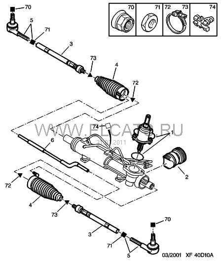

Beaves Опубликовано 31 марта, 2011 Жалоба Поделиться Опубликовано 31 марта, 2011 Подскажите номер рулевой тяги на 307 1.6 бенз 2001 год хетч с левой стороны-сказали "яблоку"гомон.Какой фирмы брать? Ссылка на комментарий Поделиться на другие сайты Поделиться
DRAGON Brest Опубликовано 31 марта, 2011 Жалоба Поделиться Опубликовано 31 марта, 2011 Подскажите номер рулевой тяги на 307 1.6 бенз 2001 год хетч с левой стороны-сказали "яблоку"гомон.Какой фирмы брать?Limferder 2605901 около 16-17$, TRW JAR650 около 23-25$, SASIC SAS3008159 по ним можешь и брать! Ссылка на комментарий Поделиться на другие сайты Поделиться
Beaves Опубликовано 31 марта, 2011 Жалоба Поделиться Опубликовано 31 марта, 2011 Спасибо дружище!А где на картинке или схеме глянуть??? Ссылка на комментарий Поделиться на другие сайты Поделиться
DRAGON Brest Опубликовано 31 марта, 2011 Жалоба Поделиться Опубликовано 31 марта, 2011 Спасибо дружище!А где на картинке или схеме глянуть???Во №3. Ссылка на комментарий Поделиться на другие сайты Поделиться
Beaves Опубликовано 31 марта, 2011 Жалоба Поделиться Опубликовано 31 марта, 2011 Спасибо. Ссылка на комментарий Поделиться на другие сайты Поделиться
