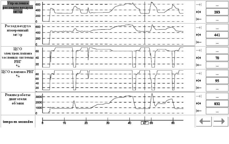

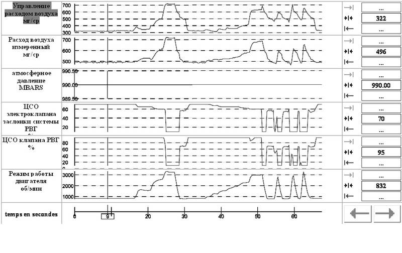

IrokeZ Опубликовано 15 января, 2012 Жалоба Поделиться Опубликовано 15 января, 2012 (изменено) Siemens SID801вопросики. какой расходомер лучше? (на фото1 или фото5) ЕГР залип в закрытом положении? Изменено 15 января, 2012 пользователем IrokeZ Ссылка на комментарий Поделиться на другие сайты Поделиться

Foblas Опубликовано 19 января, 2012 Жалоба Поделиться Опубликовано 19 января, 2012 IrokeZ Если это график двух расходомеров на одной машине - первый по ходу должен быть живее. Расход воздуха средний выше. Соответсвенно и ехать должна лучше. ЕГР примерно одинаковый и судя по всему еще трохи живой. Ссылка на комментарий Поделиться на другие сайты Поделиться
IrokeZ Опубликовано 19 января, 2012 Жалоба Поделиться Опубликовано 19 января, 2012 IrokeZ Если это график двух расходомеров на одной машине - первый по ходу должен быть живее. Расход воздуха средний выше. Соответсвенно и ехать должна лучше. ЕГР примерно одинаковый и судя по всему еще трохи живой. графики с одной машинки но с разными расходомерами (оба бу)ЕГР судя по цифрам хоть и живой но не сильно открывается? (почему то) а проблема в машинке такая - очень вырос расход... Ссылка на комментарий Поделиться на другие сайты Поделиться
