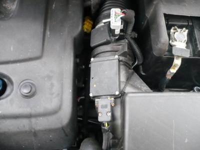

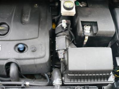

VASILI Опубликовано 24 марта, 2010 Жалоба Поделиться Опубликовано 24 марта, 2010 Машина недавно куплена ещё всё не облазил . Обнаружил у себя под копотом какуюто хрень. Может кто нибудь может просвятить что за оно Ссылка на комментарий Поделиться на другие сайты Поделиться
beerkut Опубликовано 24 марта, 2010 Жалоба Поделиться Опубликовано 24 марта, 2010 по фоткам так сразу и не скаджешь.. мой тебе совет, для начала "поползти по проводам"... или снять эту хреновину и посмотреть что на ней написано... Ссылка на комментарий Поделиться на другие сайты Поделиться
Модератор Daiver Опубликовано 24 марта, 2010 Модератор Жалоба Поделиться Опубликовано 24 марта, 2010 Что-то инородное, факт. Ссылка на комментарий Поделиться на другие сайты Поделиться
slonenok1980 Опубликовано 24 марта, 2010 Жалоба Поделиться Опубликовано 24 марта, 2010 если провода идут на датчик интеркулера.то это что то вроде чипа(по размерам и форме очень похоже).а если с турбиной никак не завязано тогда по проводке смотреть надо... Ссылка на комментарий Поделиться на другие сайты Поделиться
VASILI Опубликовано 24 марта, 2010 Жалоба Поделиться Опубликовано 24 марта, 2010 На сколько я понимаю у меня Пыжик без интеркулера . 2.0HDi 90 л.с. .А на сечёт чипа сам думал потому как машинка резвая не по лошадям Ссылка на комментарий Поделиться на другие сайты Поделиться
Саша_Белый Опубликовано 24 марта, 2010 Жалоба Поделиться Опубликовано 24 марта, 2010 я тоже хочу такой чип тюненг на свои 90 л.с. Ссылка на комментарий Поделиться на другие сайты Поделиться
Саша_Белый Опубликовано 24 марта, 2010 Жалоба Поделиться Опубликовано 24 марта, 2010 В 24.03.2010 в 15:19, 'VASILI' сказал: На сколько я понимаю у меня Пыжик без интеркулера . 2.0HDi 90 л.с. .А на сечёт чипа сам думал потому как машинка резвая не по лошадямвопрос по расходу, сколько кушает у тебя она? Ссылка на комментарий Поделиться на другие сайты Поделиться
slonenok1980 Опубликовано 24 марта, 2010 Жалоба Поделиться Опубликовано 24 марта, 2010 хди идет с турбиной(причем турбина постоянно включена.отсюда рывок динамика и резвость...)...интеркулер ето датчик охлаждения наддувочного влздуха...когда ставится именно чип.а не меняется родная прошивка блока управления двигателем.то ставится через этот датчик.так как он напрямую связан с работой турбины..если я оказался в корне не пра ...и это не то что я думаю ..не ругайтесь Ссылка на комментарий Поделиться на другие сайты Поделиться
Модератор Daiver Опубликовано 24 марта, 2010 Модератор Жалоба Поделиться Опубликовано 24 марта, 2010 Интеркулер это радиатор охлаждения впуского воздуха. На нем еще стоит датчик давления. Ты чутка ошибся. Ссылка на комментарий Поделиться на другие сайты Поделиться
Модератор Citrin Опубликовано 24 марта, 2010 Модератор Жалоба Поделиться Опубликовано 24 марта, 2010 Турбина раскручивается выхлопными газами. Ссылка на комментарий Поделиться на другие сайты Поделиться
slonenok1980 Опубликовано 24 марта, 2010 Жалоба Поделиться Опубликовано 24 марта, 2010 В 24.03.2010 в 18:21, 'Daiver' сказал: Интеркулер это радиатор охлаждения впуского воздуха. На нем еще стоит датчик давления. Ты чутка ошибся.так а я что сказал.?то citrin вы не совсем правы во своем утверждении..стчасти вы правы.но мало одних выпускных газов.. Ссылка на комментарий Поделиться на другие сайты Поделиться
Модератор Daiver Опубликовано 24 марта, 2010 Модератор Жалоба Поделиться Опубликовано 24 марта, 2010 Ну, помоему есть разница в выраениях "интеркулер ето датчик охлаждения наддувочного влздуха" и "Интеркулер это радиатор охлаждения". Все же второй вариант, но никак не первый. Ну а про турбины - что значит мало? Без выхлопных газов турбина вообще крутиться не будет. А вот с нерабочуй заслонкой будет, но не на полную мощность. Ссылка на комментарий Поделиться на другие сайты Поделиться
slonenok1980 Опубликовано 24 марта, 2010 Жалоба Поделиться Опубликовано 24 марта, 2010 выхлоп это основной корм для турбины...но этого мало для нормального разгона турбины...насчет интеркулера-его предназначение и устройство и принцып действия....сними фашку с датчика и попробуй проехать....вот вам информация к размышлению. Ссылка на комментарий Поделиться на другие сайты Поделиться
Модератор Citrin Опубликовано 24 марта, 2010 Модератор Жалоба Поделиться Опубликовано 24 марта, 2010 Цитата то citrin вы не совсем правы во своем утверждении..стчасти вы правы.но мало одних выпускных газов..А чем она еще раскручивается, просветите пожалуйста. Ссылка на комментарий Поделиться на другие сайты Поделиться
Модератор Daiver Опубликовано 24 марта, 2010 Модератор Жалоба Поделиться Опубликовано 24 марта, 2010 Мля, Слоненок, не неси чушь! Интеркулер это радиатор, а не датчик. Что за бред ты пишешь? Ссылка на комментарий Поделиться на другие сайты Поделиться
