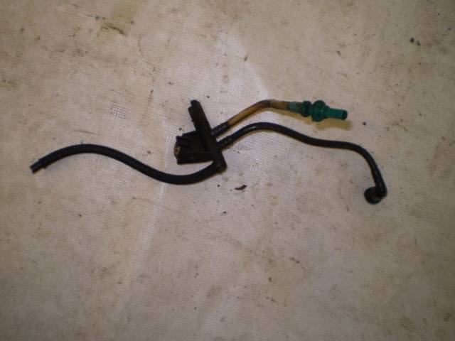

Garri Опубликовано 25 апреля, 2013 Жалоба Поделиться Опубликовано 25 апреля, 2013 (изменено) друзья, владельцы хищников, помогите на 1.6 hdi 90л.с. 2005г.в. найти датчик температуры топлива. На диагностике мастер сказал что высокая темп обратки, по ошибке - датчик. На работе двигателя это никак не отражается, но сам факт слегка волнует. как выглядит Сам датчик нашел (см фото) а где его французы спрятали не понять. Изменено 25 апреля, 2013 пользователем Garri Ссылка на комментарий Поделиться на другие сайты Поделиться
