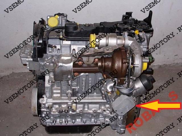

Модератор Citrin Опубликовано 16 марта, 2014 Модератор Жалоба Поделиться Опубликовано 16 марта, 2014 Подобие охладителя-в районе стакана масляного фильтра. Смотрим картинку Ссылка на комментарий Поделиться на другие сайты Поделиться
axmetov Опубликовано 16 марта, 2014 Жалоба Поделиться Опубликовано 16 марта, 2014 В 16.03.2014 в 19:11, 'Citrin' сказал: Подобие охладителя-в районе стакана масляного фильтра он за ним находиться или фильт вмантирован в него Ссылка на комментарий Поделиться на другие сайты Поделиться
Модератор Citrin Опубликовано 16 марта, 2014 Модератор Жалоба Поделиться Опубликовано 16 марта, 2014 Картинку добавил. Смотрим на её. Ссылка на комментарий Поделиться на другие сайты Поделиться
axmetov Опубликовано 16 марта, 2014 Жалоба Поделиться Опубликовано 16 марта, 2014 В 16.03.2014 в 19:22, Citrin сказал: Картинку добавил. Смотрим на её. спасибо большое за помощь Ссылка на комментарий Поделиться на другие сайты Поделиться
