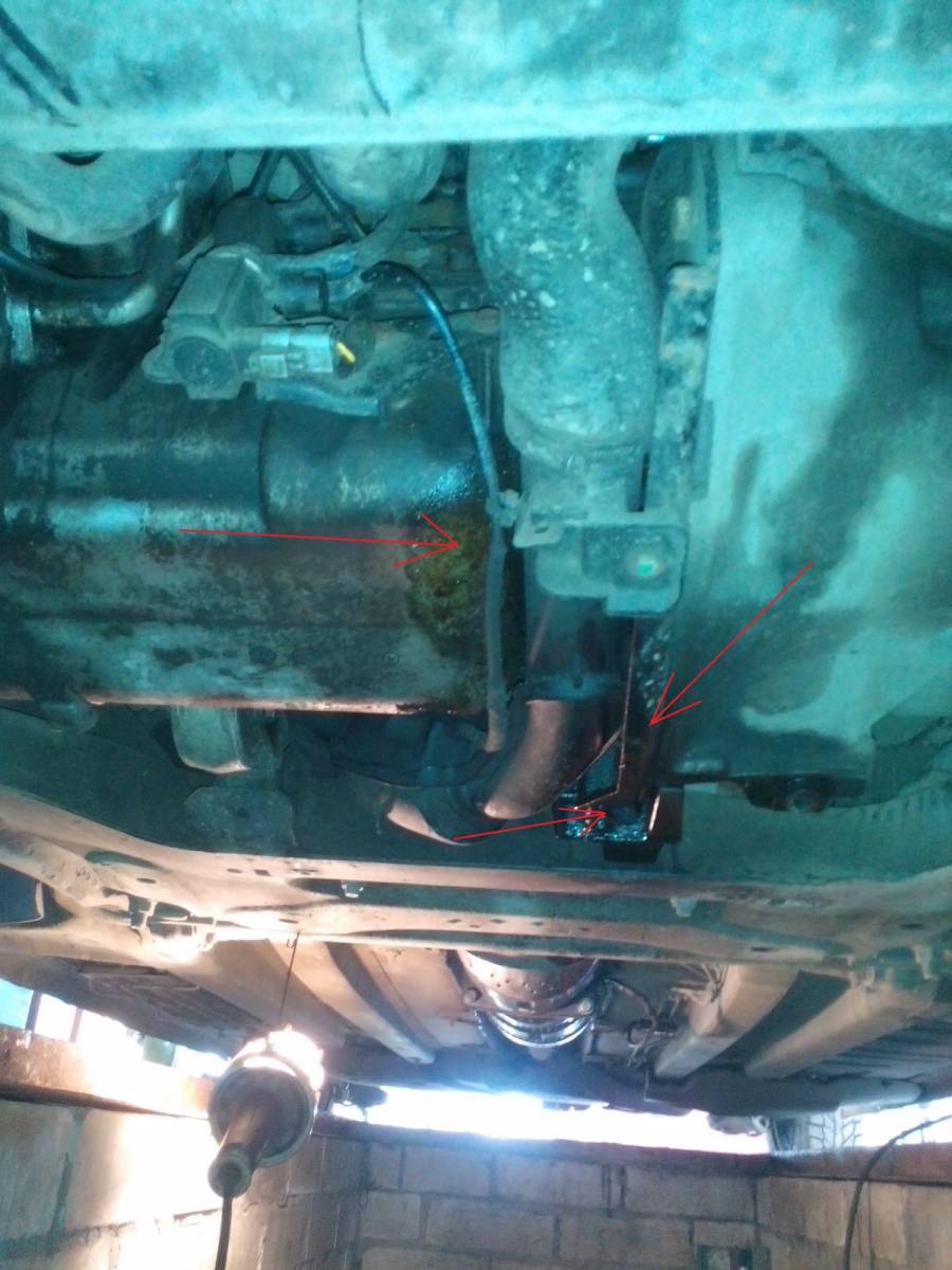

Подскажите, соклубники, откуда скорее всего может течь масло? Появляются капли между поддоном и коробкой.

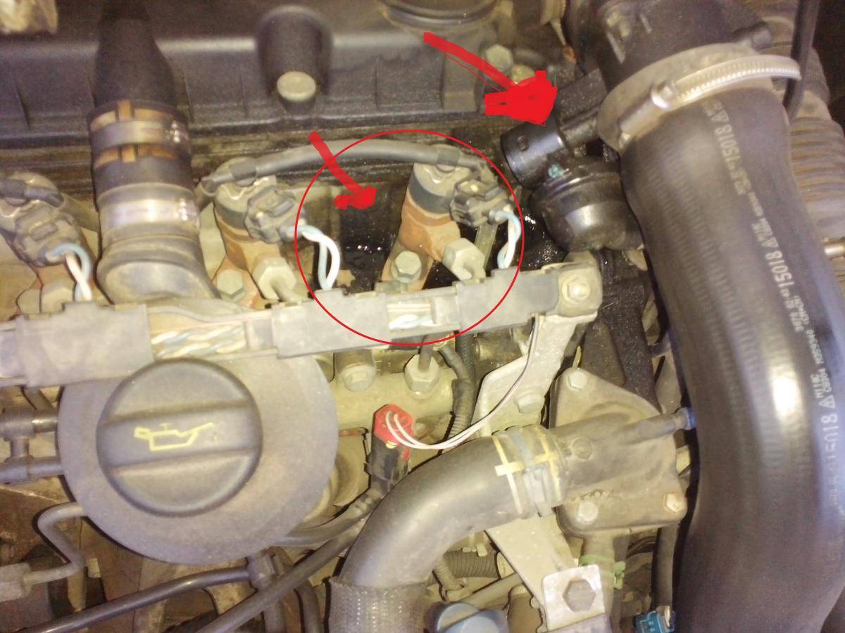

Около форсунок лужицы масла. Это датчик виноват?Каким -нибудь способом лечится?post-24249-0-88708100-1397766397_thumb.jСпасибо!!
первая картинка: возможно задний сальник коленвала, либо патрубков трубок с турбины сюда закидывает...
вторая картинка: это вакуумный клапан с заслонкой,  обычно с него есть течи, замена, либо исключить его вообще, но мне кажется или там кокс с под форсунки больше левее от форсы...
Обычно, говорят, этот клапан сапливет. А то есть исключить клапан? Полностью убирается?
Возле форсунки и есть это же масло. Как то полностью вычищал все, под крепление заслонки мазал герметика. Хватило чистоты на пару недель. Поначалу думал, что из под заслонки гонит.. Надо заново почиститься и смотреть..
