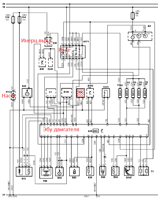

serega-by Опубликовано 23 января, 2016 Жалоба Поделиться Опубликовано 23 января, 2016 А неисправность самопроизвольного включения бензанососа можт крыться в этом блоке управления бензанососа(многофункциональное реле бензорнасоса) ? Вряд ли... Ссылка на комментарий Поделиться на другие сайты Поделиться
ИлюхаFMF Опубликовано 23 января, 2016 Жалоба Поделиться Опубликовано 23 января, 2016 понял, спасибо, ну ждем схему. я так понимаю где-то лишний плюс приходит туда куда не надо(это на счет лампочки генератора на приборки) а вот по бензонасосу даже и предположить не знаю что... Ссылка на комментарий Поделиться на другие сайты Поделиться

tozzz Опубликовано 23 января, 2016 Жалоба Поделиться Опубликовано 23 января, 2016 Что такое (на схеме) "Инерц. выкл" и как он работает? Это механический выключатель? Ссылка на комментарий Поделиться на другие сайты Поделиться
serega-by Опубликовано 23 января, 2016 Жалоба Поделиться Опубликовано 23 января, 2016 Что такое (на схеме) "Инерц. выкл" и как он работает? Это механический выключатель? Большая "красная кнопка" под капотом. Если по ней ударить (типа дтп), она "отключает" питание насоса... Ссылка на комментарий Поделиться на другие сайты Поделиться
tozzz Опубликовано 23 января, 2016 Жалоба Поделиться Опубликовано 23 января, 2016 А "В34"? Дорожка "30" с ЭБУ опускается на него (в нём "1", "2", "3") Ссылка на комментарий Поделиться на другие сайты Поделиться
serega-by Опубликовано 23 января, 2016 Жалоба Поделиться Опубликовано 23 января, 2016 А "В34"? Дорожка "30" с ЭБУ опускается на него (в нём "1", "2", "3") Датчик коленвала. Тока там не В34, а В54))) Ссылка на комментарий Поделиться на другие сайты Поделиться

serega-by Опубликовано 23 января, 2016 Жалоба Поделиться Опубликовано 23 января, 2016 Х.з., судя по схеме, как минимум должно появится питание на 15 клеме, "зажигание включено". А при вкл. зажигании на приборке лампочки должны загорется. Ссылка на комментарий Поделиться на другие сайты Поделиться

tozzz Опубликовано 24 января, 2016 Жалоба Поделиться Опубликовано 24 января, 2016 ... питание на 15 клеме... Для работы насоса нужно питание на 30 клеме Ссылка на комментарий Поделиться на другие сайты Поделиться
патроль Опубликовано 24 января, 2016 Жалоба Поделиться Опубликовано 24 января, 2016 Что такое (на схеме) "Инерц. выкл" и как он работает? Это механический выключатель? Когда хорошенько долбанешь передом в хорошее препятствие, инерционный выключатель (шарик внутри) разорвет цепь насоса. Кнопка на нем для взведение его в рабочее положение. Извини, не заметил что уже ответили, а кнопку удалить убрали. Ссылка на комментарий Поделиться на другие сайты Поделиться
патроль Опубликовано 24 января, 2016 Жалоба Поделиться Опубликовано 24 января, 2016 У меня в первом положении тож лампочка аккума горит.... Я думаю, "говорит" о разряде аккумулятора... Горящая лампочка говорит о том что на обмотку возбуждения генератора подано напряжение. При этом аккумулятор может быть заряжен на 100%. Если она не загорается при включении зажигания, значит есть проблемы с генератором (или с лампочкой) Ссылка на комментарий Поделиться на другие сайты Поделиться
serega-by Опубликовано 24 января, 2016 Жалоба Поделиться Опубликовано 24 января, 2016 Для работы насоса нужно питание на 30 клеме Ну в общем да... Но для того что б плюс "пошел" на насос, надо что б контакты реле замкнулись, а для этого надо питание на 15 клеме... Ссылка на комментарий Поделиться на другие сайты Поделиться
патроль Опубликовано 24 января, 2016 Жалоба Поделиться Опубликовано 24 января, 2016 ... питание на 15 клеме... Для работы насоса нужно питание на 30 клеме На 30 шине, всегда есть напряжение, это + аккумулятора. 15 шина, это + после замка зажигания. Общепринятое обозначение, используется с 70 годов прошлого века. Ссылка на комментарий Поделиться на другие сайты Поделиться

патроль Опубликовано 24 января, 2016 Жалоба Поделиться Опубликовано 24 января, 2016 Я вот думаю, не стоит ли у нее сторонняя сигнализация, особенно если о ней давно забыли. Часто контакты ее реле включали в разрыв цепи управления насосом, а то и ЭБУ (я включал по последнему). Случай включения насоса после выключения зажигания не первый, но конечного результата никто не выдал (устранил и забыл). Ссылка на комментарий Поделиться на другие сайты Поделиться
tozzz Опубликовано 24 января, 2016 Жалоба Поделиться Опубликовано 24 января, 2016 ...сигнализация... имеешь ввиду, которая "разрешает" запуск насоса Ссылка на комментарий Поделиться на другие сайты Поделиться
патроль Опубликовано 24 января, 2016 Жалоба Поделиться Опубликовано 24 января, 2016 ...сигнализация... имеешь ввиду, которая "разрешает" запуск насоса Да. Ссылка на комментарий Поделиться на другие сайты Поделиться

патроль Опубликовано 24 января, 2016 Жалоба Поделиться Опубликовано 24 января, 2016 Все немного сложнее, потому и предлагаю обратиться к спецам. Во первых 15 это не клемма, а шина с которой питается множество потребителей. Во вторых, чтобы реле сработало, на него необходимо подать минус. Обрати внимание, насос включается на пару секунд и отключается, а включится он при запущенном двигателе. Этим процессом через минус управляет ЭБУ и первоначально насос отключается таймером. Значит ЭБУ тоже получает питание. Ссылка на комментарий Поделиться на другие сайты Поделиться
tozzz Опубликовано 24 января, 2016 Жалоба Поделиться Опубликовано 24 января, 2016 Может замок? Типа ключ вынул "+" остался на "15" шине ну а минус наводится где-нибудь... Ссылка на комментарий Поделиться на другие сайты Поделиться
