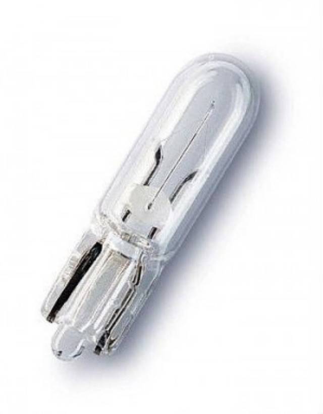

yakim666 Опубликовано 15 февраля, 2016 Жалоба Поделиться Опубликовано 15 февраля, 2016 Всем доброго времени суток. Перестала гореть лампа дальнего света. Может кто подскажет какая там стоит. Ссылка на комментарий Поделиться на другие сайты Поделиться
патроль Опубликовано 15 февраля, 2016 Жалоба Поделиться Опубликовано 15 февраля, 2016 Извлеки, посмотри, купи, замени Ссылка на комментарий Поделиться на другие сайты Поделиться

yakim666 Опубликовано 15 февраля, 2016 Жалоба Поделиться Опубликовано 15 февраля, 2016 Извлеки, посмотри, купи, замени БЛ. хочется обозвать, но не буду. я задал вопрос так как нет возможности и времени разбирать по несколько раз. 117_0.jpg спасибо Ссылка на комментарий Поделиться на другие сайты Поделиться

Pavel-san Опубликовано 18 февраля, 2016 Жалоба Поделиться Опубликовано 18 февраля, 2016 Когда то было влом ходить искать - заказал из Китая. Шли месяц), зато 100м до почты прошёлся и назад. Лежат упакованные, ещё не устанавливал. Вот по скидке, только я заказывал не в этой фирме, нужно отзывы смотреть: http://ru.aliexpress.com/item/50pcs-lot-12-24V-2W-286-T5-LED-Bulb-Lamp-Socket-Car-Wedge-Dashboard-Gauge-Instrument/32235022361.html?spm=2114.30010708.8.9.7CMuld После прочитал, что типа светодиодные круче светят. http://ru.aliexpress.com/item/10-x-Free-shipping-T5-led-5050smd-LED-t5-Bulbs-with-Wedge-Base-for-Dashboards-led/32381984659.html Заказал и их, посмотрю с какими будет лучше. Видел, как один человек просто купил светодиодную ленту на авторынке и проложил по всему периметру приборного щитка, припаяв к контактам. Ссылка на комментарий Поделиться на другие сайты Поделиться
yakim666 Опубликовано 18 февраля, 2016 Жалоба Поделиться Опубликовано 18 февраля, 2016 Когда то было влом ходить искать - заказал из Китая. Шли месяц), зато 100м до почты прошёлся и назад. Лежат упакованные, ещё не устанавливал. Вот по скидке, только я заказывал не в этой фирме, нужно отзывы смотреть: http://ru.aliexpress.com/item/50pcs-lot-12-24V-2W-286-T5-LED-Bulb-Lamp-Socket-Car-Wedge-Dashboard-Gauge-Instrument/32235022361.html?spm=2114.30010708.8.9.7CMuld После прочитал, что типа светодиодные круче светят. http://ru.aliexpress.com/item/10-x-Free-shipping-T5-led-5050smd-LED-t5-Bulbs-with-Wedge-Base-for-Dashboards-led/32381984659.html Заказал и их, посмотрю с какими будет лучше. Видел, как один человек просто купил светодиодную ленту на авторынке и проложил по всему периметру приборного щитка, припаяв к контактам. Как придут и поставишь диоды, то отпиши пожалуйста отзыв. я как то на али противотуманки заказывал. поставил, включил, выключил, снял и выкинул. очень слабо и тускло светили. Ссылка на комментарий Поделиться на другие сайты Поделиться
