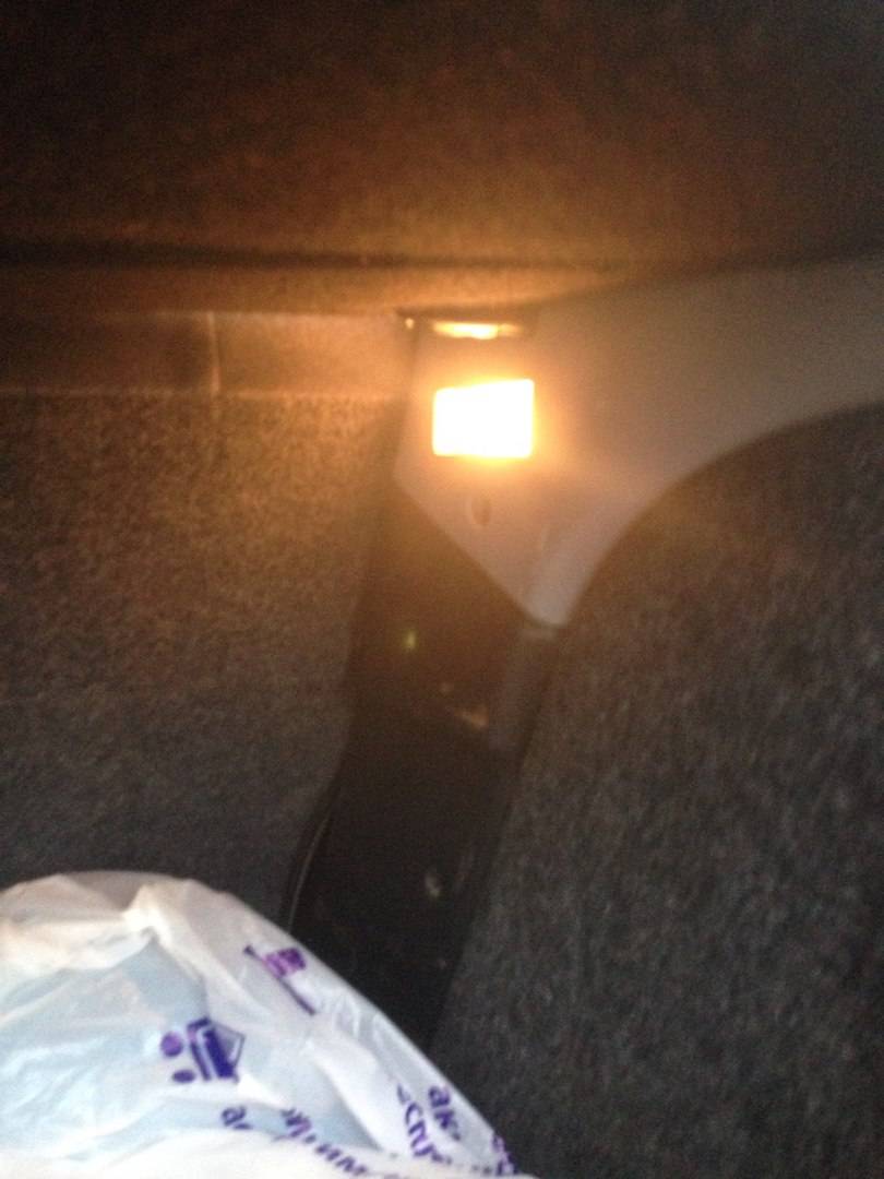

Raman983 Опубликовано 28 июня, 2016 Жалоба Поделиться Опубликовано 28 июня, 2016 подскажите пожалуйста кто знает. где установлена лягушка на освещение багажника в 306 универсал Ссылка на комментарий Поделиться на другие сайты Поделиться
патроль Опубликовано 28 июня, 2016 Жалоба Поделиться Опубликовано 28 июня, 2016 подскажите пожалуйста кто знает. где установлена лягушка на освещение багажника в 306 универсал В универсале ее может не быть, у меня в 406 нет. Задний светильник включается или вручную, или при открытии любой двери (зависит в каком положении выключатель). если гложат сомнения, буду смотреть схему, но пейзажа для этого мало. Ссылка на комментарий Поделиться на другие сайты Поделиться
Raman983 Опубликовано 28 июня, 2016 Жалоба Поделиться Опубликовано 28 июня, 2016 подскажите пожалуйста кто знает. где установлена лягушка на освещение багажника в 306 универсал В универсале ее может не быть, у меня в 406 нет. Задний светильник включается или вручную, или при открытии любой двери (зависит в каком положении выключатель). если гложат сомнения, буду смотреть схему, но пейзажа для этого мало. спасибо. я так тоже думал. свет вообще там не работал. потом пару раз срабатывал, но вчем прикол что срабатывал при открытии только багажника Ссылка на комментарий Поделиться на другие сайты Поделиться

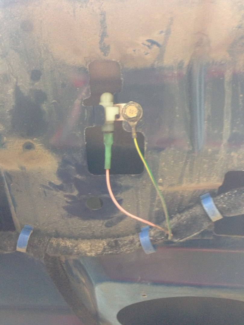

serega-by Опубликовано 28 июня, 2016 Жалоба Поделиться Опубликовано 28 июня, 2016 подскажите пожалуйста кто знает. где установлена лягушка на освещение багажника в 306 универсал В моей как тут Ссылка на комментарий Поделиться на другие сайты Поделиться
Raman983 Опубликовано 28 июня, 2016 Жалоба Поделиться Опубликовано 28 июня, 2016 подскажите пожалуйста кто знает. где установлена лягушка на освещение багажника в 306 универсал В моей как тут ага спс. прямо сейчас пойду гляну Ссылка на комментарий Поделиться на другие сайты Поделиться

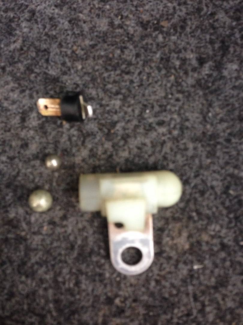

Модератор Audiomax Опубликовано 28 июня, 2016 Модератор Жалоба Поделиться Опубликовано 28 июня, 2016 Если не ошибаюсь , давно это было... , в верхней части крышки справа у меня в брике была штуковина с катающимся шариком.... Ссылка на комментарий Поделиться на другие сайты Поделиться
Raman983 Опубликовано 28 июня, 2016 Жалоба Поделиться Опубликовано 28 июня, 2016 подскажите пожалуйста кто знает. где установлена лягушка на освещение багажника в 306 универсал В моей как тут ага спс. прямо сейчас пойду гляну вуаля. готово. 10 мин работы, шарики почистил и контакты)))) спасибо ребят за помощь Ссылка на комментарий Поделиться на другие сайты Поделиться
