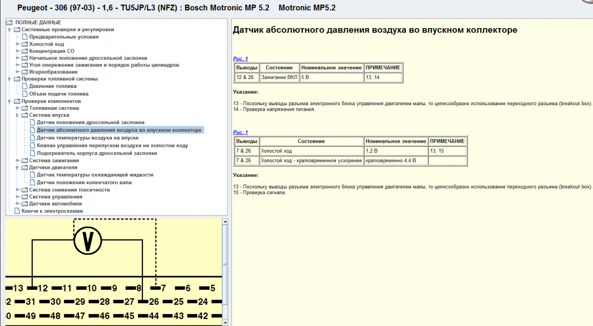

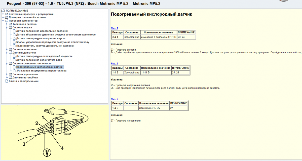

У меня похожие симптомы были из за датчика давления воздуха во впускном коллекторе. Лечил заменой. А вообще по хорошему ищи кого нибудь с похожим двиглом и методом исключения, меняй датчики и смотри за поведением машины.
Archer я извиняюсь, у меня впускной коллектор не такой. Хотя двигатель NFZ 1.6 но 1998г. Очень удивлен.  Датчик температуры воздуха на впуске, расположен внизу дроссельной заслонки, это похоже совпадает. Датчик температуры охлаждающей жидкости, зеленый, у вас под катушкой зажигания. Это проверка датчиков, возможно вам поможет post-28856-0-25951200-1400014518_thumb.ppost-28856-0-30818400-1400014519_thumb.ppost-28856-0-49134500-1400014520_thumb.ppost-28856-0-60116400-1400014523_thumb.ppost-28856-0-69849400-1400014526_thumb.p Хотя скорее всего датчик температуры воздуха у вас вкручен в воздушный фильтр, проводка от его похоже замотана крассной изолентой, и на ее целостность ругался сканер.
Изменено пользователем enteran

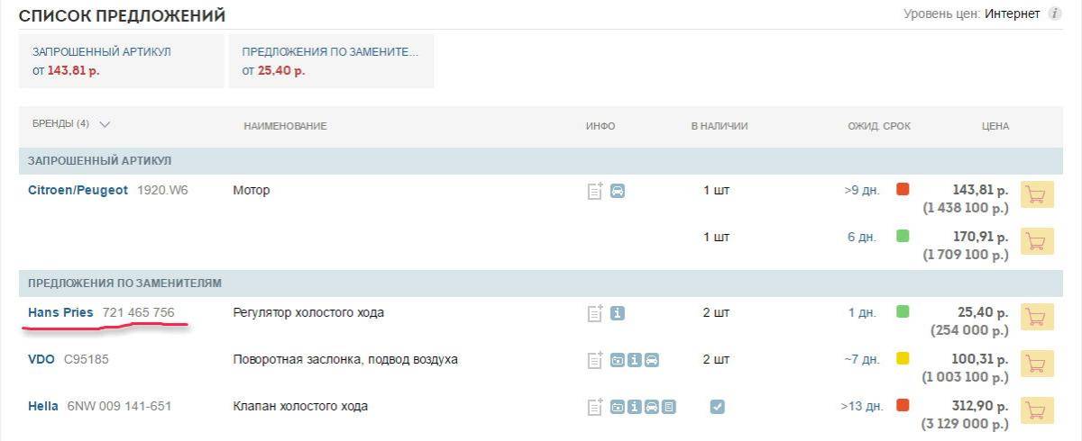

Уважаемые коллеги. Прошу помочь решить ребус. Есть автомобиль Пежо 306 1.4 1997 г. моновпрыск. Сколько объездили спецов и электриков - никто не может найти неисправность почему машина иногда глохнет сама по себе, обороты могут плавать, повышенными могут быть. Т.к при заводке обороты могут зависнуть на 1500, потом сбрасываются до нормы. Бывает на светофоре стоишь и машина сама по себе может заглохнуть, иногда подтраивает, Сейчас едет нормально. Убил ответ работников сервиса Пежо - "приедьте когда машина заглохнет." Короче все разводят руками и толку мало. Может в Минск нужно гнать, может там действительно толковые специалисты есть?
Очередным этапом (по совету электрика - "а попробуйте это поменять") решили поменять шаговый двигатель холостого хода. По экзисту есть оригинал и заменители
post-39873-0-73541400-1470852857_thumb.j
Решили остановиться на Hans Pries. Перед установкой сравнил со старым , что стоял. У нового шток был короче где то на 7-8 мм. Предположил, что сам выдвинется куда надо, но... настороженность почему то была. И так, установил, заводим.... Сперва машина резко зарычала, а потом обороты стали плавать, как буд то кто то нажимает на педаль газа и отпускает ее. Что бы это значило? Не тот клапан? Когда заказывал в магазине, то сперва дали этот, а потом когда вернул олбратно, сказали, что для этой машины есть только оригинал и заменителей нет. Пардонте, а это что тогда мне дали?
Как проверить, работает ли нормально старый клапан и кк отрегулировать новый? Может его нужно как то адаптировать сперва перед нормальной работой?
ps
замена клапана  обусловлена предположением электрика, что старый мог заедать, т.к. сносились шкивы и он подклинивает. Отсюда и обороты XX могут не нормально устанавливаться.
