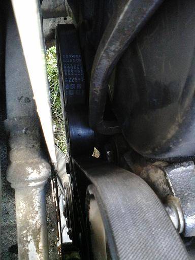

Alexey A Опубликовано 17 ноября, 2015 Жалоба Поделиться Опубликовано 17 ноября, 2015 Давно (тысч 30) менял ремень гены + ролики + амортизатор/натяжитель. так вот прошло немало времени а проблема осталась ,в частности ролик-качалка в совокупности с аммортизатором стоят мёртво,т.е. никаикх мини микро колебаний пружина не производит (она должна так сказать прыгать при перегазовках). пружину брал бюджетную тех-ас , ролик - скф. новая пружина при сжатии руками не сдвигалась, жёсткая намертво, но продавун уверял что она "разыграется". кароч бабла ввалил, руки измазал и время потратил - эффекта не добился. старая пружина была мягенькая (по эмблеме определил - хатчинсона), но с разбитой проушиной. кстати в каробках стеллокса и техаса лежало одно и тоже, так что брал что подешевше. Ссылка на комментарий Поделиться на другие сайты Поделиться
tozzz Опубликовано 17 ноября, 2015 Жалоба Поделиться Опубликовано 17 ноября, 2015 В коробку можно положить что хочешь) Какая проблема? Стоят мёртво и что? Ссылка на комментарий Поделиться на другие сайты Поделиться
Alexey A Опубликовано 17 ноября, 2015 Жалоба Поделиться Опубликовано 17 ноября, 2015 как что, на холодную такая вибрация по обшивке салона идёт при подгазовке что можно камеру пыток в моём пепелаце проводить (дребезг на нервы действует). Ссылка на комментарий Поделиться на другие сайты Поделиться
tozzz Опубликовано 17 ноября, 2015 Жалоба Поделиться Опубликовано 17 ноября, 2015 Та же фигня . Так и ездию)) Знакомый брал б/у. Вылечил! Значит у тебя и на мягкой вибрация была и на жёсткой?... Ссылка на комментарий Поделиться на другие сайты Поделиться
Alexey A Опубликовано 17 ноября, 2015 Жалоба Поделиться Опубликовано 17 ноября, 2015 старя пружина стояла в сочетании со старым роликом-балансиром, который был заклинен (игольчатые подшипники укорели), поэтому эффекта наблюдать не мог. Ссылка на комментарий Поделиться на другие сайты Поделиться

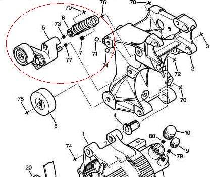

tozzz Опубликовано 17 ноября, 2015 Жалоба Поделиться Опубликовано 17 ноября, 2015 У меня DW8. Выглядит ролик с демфером так: На XU такой же? Ссылка на комментарий Поделиться на другие сайты Поделиться
Alexey A Опубликовано 18 ноября, 2015 Жалоба Поделиться Опубликовано 18 ноября, 2015 У меня DW8. Выглядит ролик с демфером так: Демфер.JPG На XU такой же? да ,именно так Ссылка на комментарий Поделиться на другие сайты Поделиться
tozzz Опубликовано 18 ноября, 2015 Жалоба Поделиться Опубликовано 18 ноября, 2015 Я не проверял ход самой станины. Болт, который её крепит зажат. Может сильно прижимает??? По сути ход должен быть свободным, а пружина жёсткая или мягкая убирёт вибрацию... Ссылка на комментарий Поделиться на другие сайты Поделиться

tozzz Опубликовано 19 ноября, 2015 Жалоба Поделиться Опубликовано 19 ноября, 2015 Вот такой специальный инструмент нужен (по книге) Предварительно ослабив пружину (на рис. болт/гайка №76) одеваешь ремень затем спец. инструментом от себя толкаешь качалку, чтоб вставить на место пружину. Ссылка на комментарий Поделиться на другие сайты Поделиться

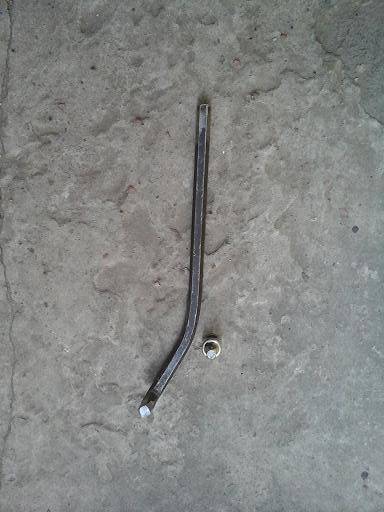

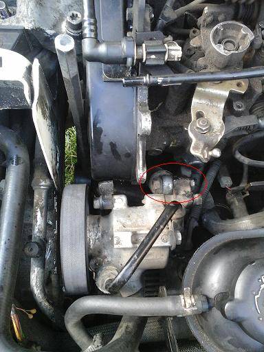

ковгары Опубликовано 20 ноября, 2015 Жалоба Поделиться Опубликовано 20 ноября, 2015 у меня есть такой ключ ( самодельный разумеется).если кому нужно могу дать попользоваться. живу на партизанский прсп. опишу как натягиваю ремень я может кому пригодиться. у меня двигатель dw 8 с кондеем.1 улаживаю ремень. 2 отвожу( ролик успокойтель) на себя. в корпсе ролика есть отверстие под спец ключ. стопарю в корпусе ролика есть спецыальное отверстие(для стопора подходит гвоздь). 3 натягиваю ролик натяжитель он с эсцентриком. 4 все готова. 5 все лишние убираем. 6 заводим авто. 7 смотрим на ремень(между шкивом коленвала и кондеем) со стороны колеса с низу ремень при холостых оборотах не должен вибрыровать(тоесть дребезжать). если что то не так пусть спецы поправят. е Я не проверял ход самой станины. Болт, который её крепит зажат. Может сильно прижимает??? По сути ход должен быть свободным, а пружина жёсткая или мягкая убирёт вибрацию... если ты про болт кот. держит кронштейн качалки то да, есть подозрение что он сильно прижат (было дело что уже лазил к нему, рукой не раскачать пока не снял, смазал бока графиткой), но этот самый болт должен упираться во внутреннюю втулку игольчатого подшипника и никак не влиять на внешнюю часть, может перетянул болта и сплющил втулку? вроде скф, 45 евро стоила запцацка, должна работать ИД. и еще что заметил: одел все ролики а ремень то по длине не одевается, пришлось гидроусилитель отпускать и уже им натягивать ремень.сплищить втулку вы ни как не могли она там очень мочная. Ссылка на комментарий Поделиться на другие сайты Поделиться
