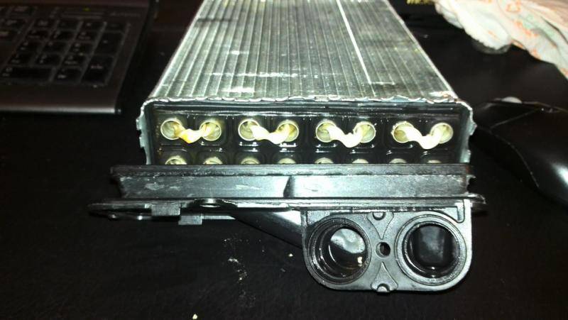

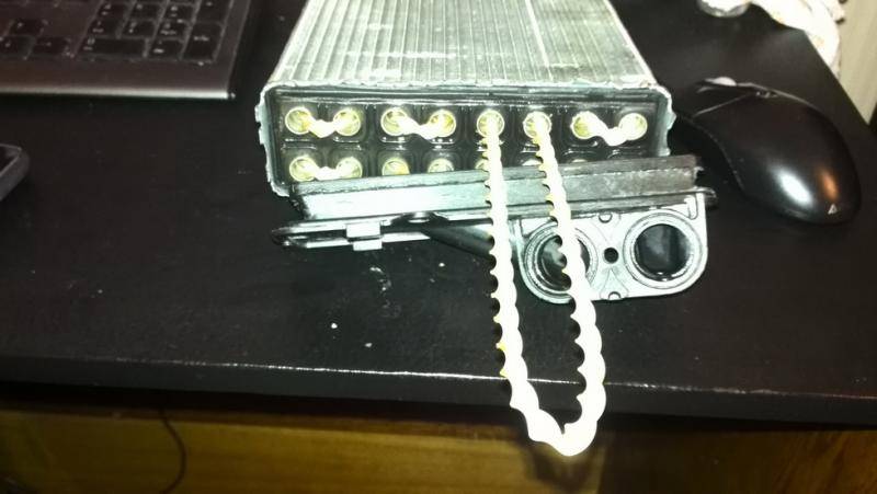

DBoss Опубликовано 21 января, 2014 Жалоба Поделиться Опубликовано 21 января, 2014 (изменено) Решил и я проблему с плохой работой отопителя. Виноват, впрочем ничего удивительного, радиатор печки Nissens, поставленный весной. После замены на б/у Valeo - к работе печки претензий нет.Кстати разобрал снятый радиатор, внутри трубок находятся спиральные пластмасски, которые по-видимому и мешали нормальной работе.Обяъсните, зачем необходимы данные спирали?P.S. погуглил.... назначение спиралей с большего понял. Вывод - косячный радиатор. Отныне только оригинал! Изменено 22 января, 2014 пользователем DBoss Ссылка на комментарий Поделиться на другие сайты Поделиться

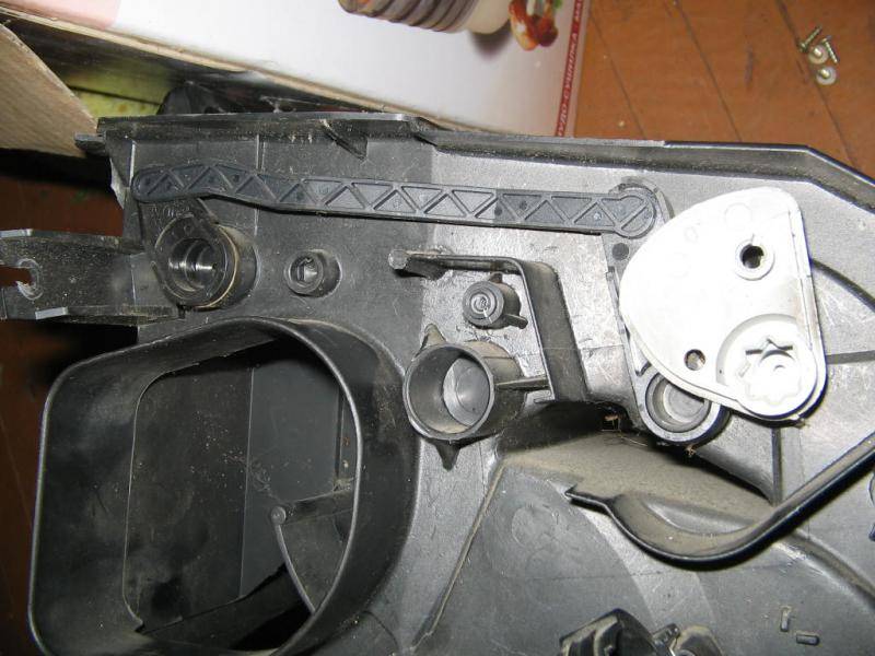

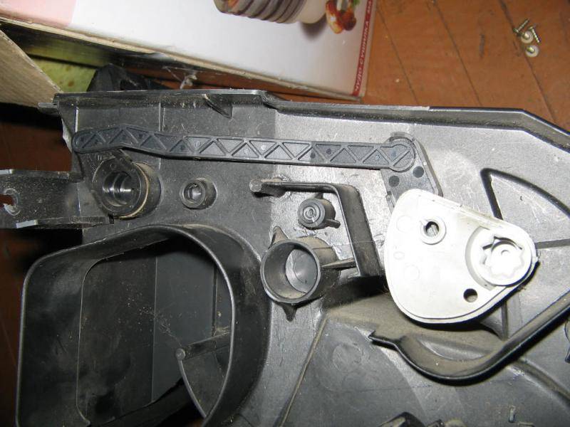

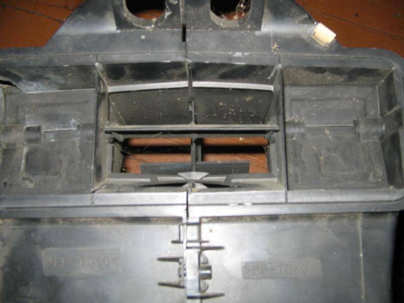

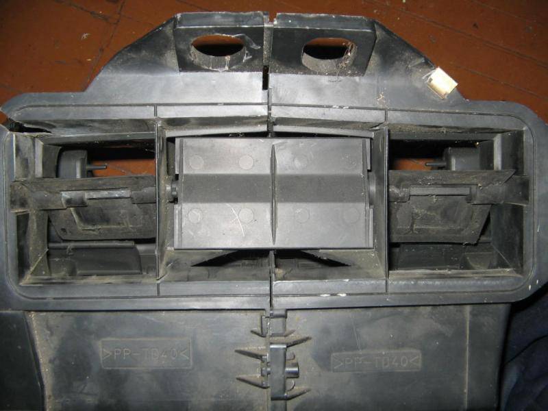

патроль Опубликовано 23 января, 2014 Жалоба Поделиться Опубликовано 23 января, 2014 (изменено) Может кому сгодится, для понятия.На 1-м и 4-м фото различные положения центральной распределительной заслонки, при этом; две боковые открыты- в (ноги) закрыта, Две боковые закрыты- в (ноги) может быть открыто или закрыто. На фото 2 и 3 тому объяснение; конструкция привода такова что, перемещение тяги приводацентральными заслонками в некотором диапозоне не соответствует перемещению нижней заслонки (ноги) Как видно на фото нижняя заслонка продолжала вращаться (рычаг серого цвета) в то время как тяга (черного цвета) управления центральными заслонками оставалась на месте. Воздуховоды идущие на обдув дверей заслонок не имеют, только на дефлекторах. Как по разным каналам может идти воздух разной температуры сказать сложно, скорее всего плохо перемешивается и холодный, как более тяжелый идет к нижней заслонке. Если существуют печки с механическим приводом, можно установить смесительную заслонку на максимально горячий, в таком положении доступ холодного воздуха будет перекрыт. Или включить рециркуляцию. Изменено 23 января, 2014 пользователем патроль Ссылка на комментарий Поделиться на другие сайты Поделиться
DBoss Опубликовано 24 января, 2014 Жалоба Поделиться Опубликовано 24 января, 2014 Может кому сгодится, для понятия.На 1-м и 4-м фото различные положения центральной распределительной заслонки, при этом; две боковые открыты- в (ноги) закрыта, Две боковые закрыты- в (ноги) может быть открыто или закрыто. На фото 2 и 3 тому объяснение; конструкция привода такова что, перемещение тяги приводацентральными заслонками в некотором диапозоне не соответствует перемещению нижней заслонки (ноги) Как видно на фото нижняя заслонка продолжала вращаться (рычаг серого цвета) в то время как тяга (черного цвета) управления центральными заслонками оставалась на месте. Воздуховоды идущие на обдув дверей заслонок не имеют, только на дефлекторах. Как по разным каналам может идти воздух разной температуры сказать сложно, скорее всего плохо перемешивается и холодный, как более тяжелый идет к нижней заслонке. Если существуют печки с механическим приводом, можно установить смесительную заслонку на максимально горячий, в таком положении доступ холодного воздуха будет перекрыт. Или включить рециркуляцию.Не совсем так, вы не заметили в глубине печки еще 2 заслонки, которые именно и перекрывают воздуховод к ногам. В то время как черная тяга стоит на месте - вращаются именно эти заслонки. Ссылка на комментарий Поделиться на другие сайты Поделиться

патроль Опубликовано 25 января, 2014 Жалоба Поделиться Опубликовано 25 января, 2014 Я и писал о ней, когда говорил о нижней заслонке (в ноги) Почему имею ввиду одну? Она действительно конструктивно разделена перегородкой на две части, но работает как одно целое. А может, две будет правильнее? Ссылка на комментарий Поделиться на другие сайты Поделиться
