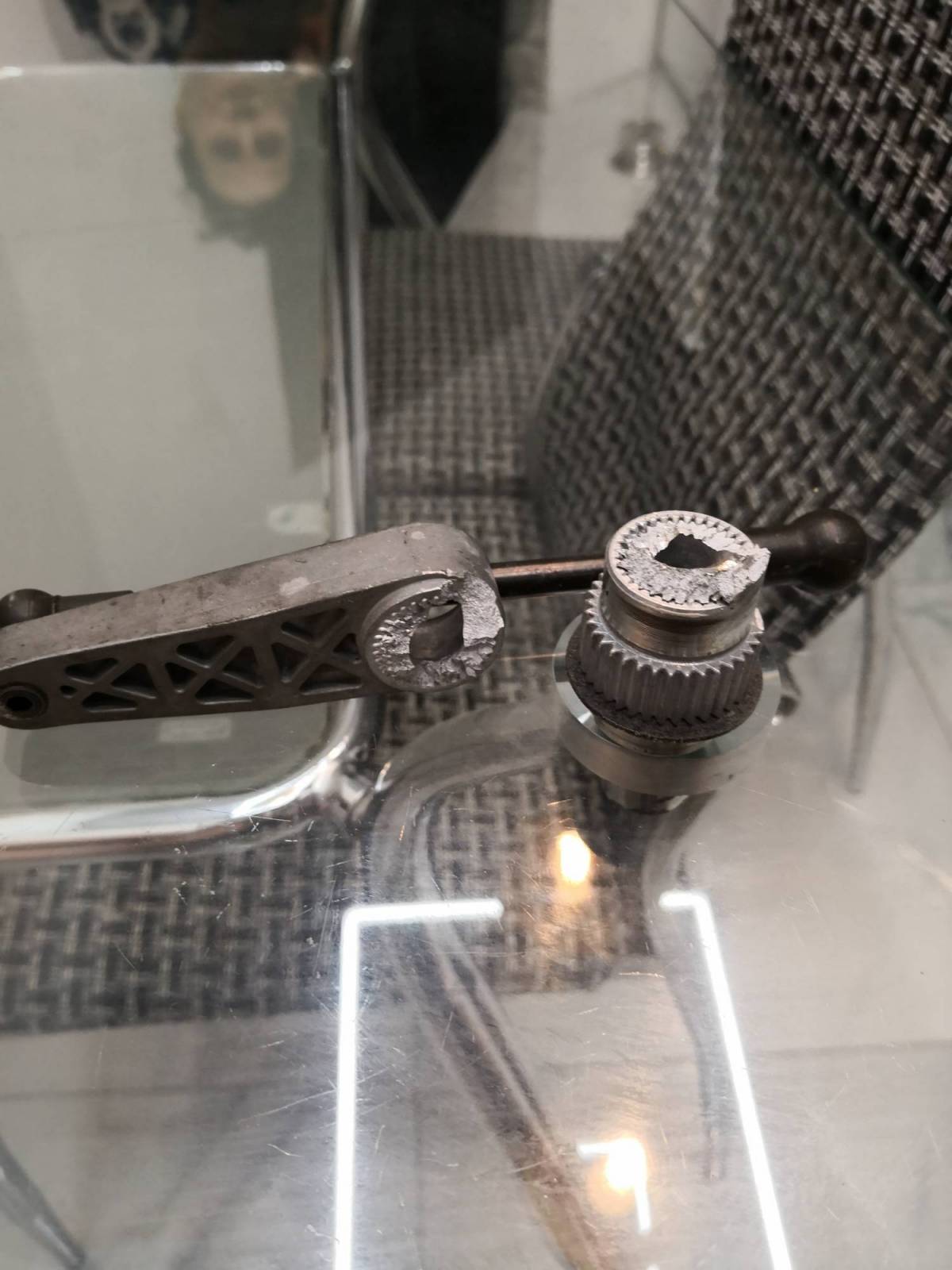

Всем привет. Перед пасхой при открытии багажника что-то лопгуло в багажнике и больше с кнопки он не работает.
Вчера залез разобраться. и каково разочарование. сломался рычаг из легкого порошкового сплава, который проворачиваясь заставляет подниматься багажник. подскажите пути решения.
Можно ли найти сам рычаг, или замена всего блока?

04.05.2019 в 09:04, valentin_brest сказал:
блок 25$ на разборке.
