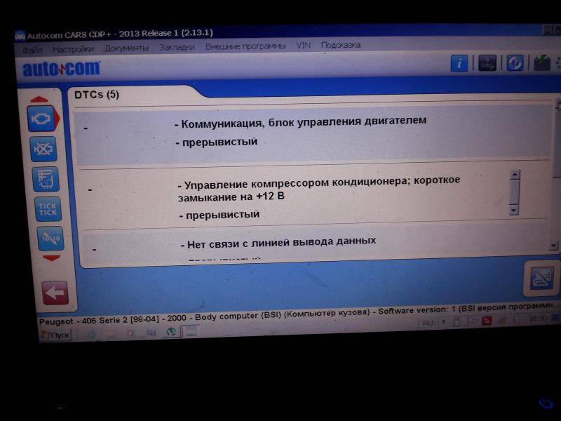

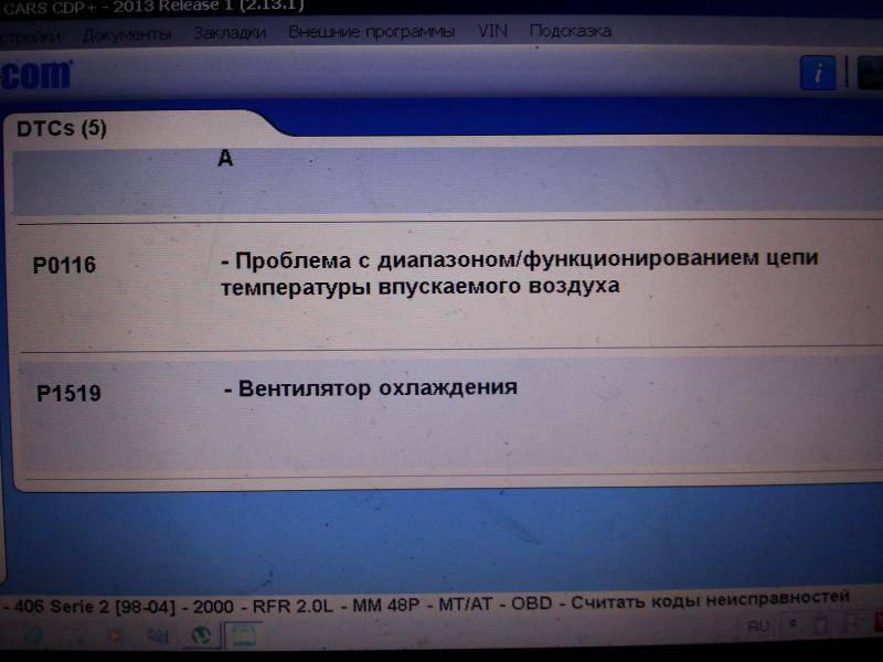

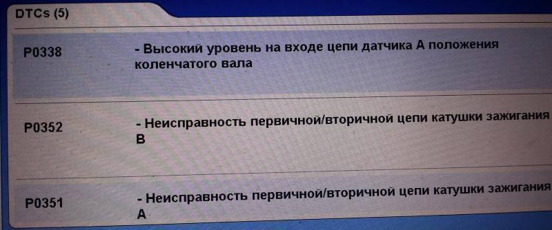

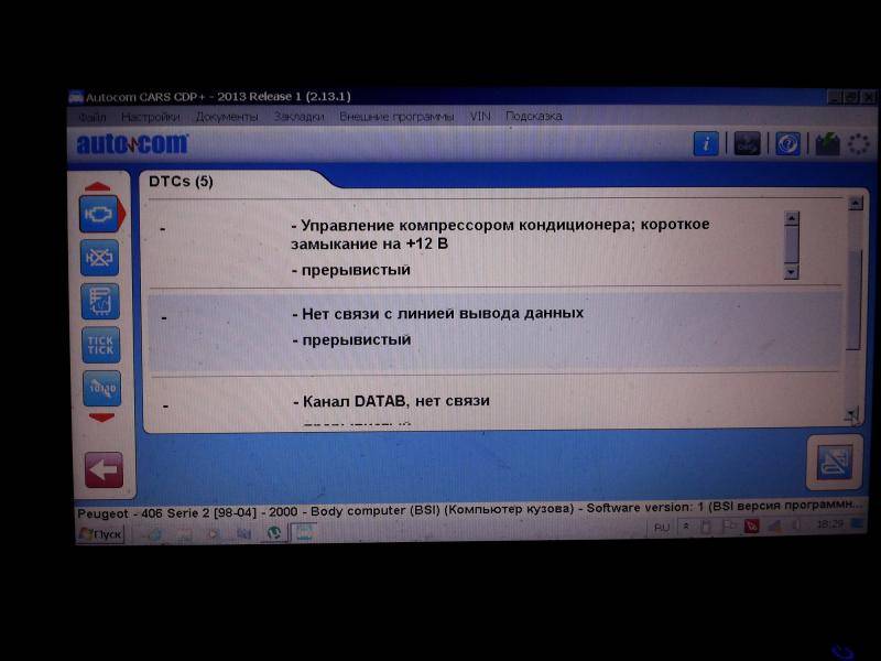

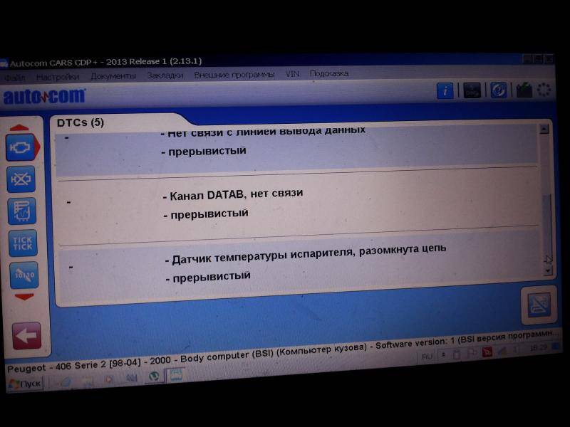

Westyka Опубликовано 6 февраля, 2014 Жалоба Поделиться Опубликовано 6 февраля, 2014 Добрый день! Прошу прощения, на форуме новичок. Прошу совета или каких-то вариантов действий в данной ситуации. Модель: Peugeot 406 Coupe Год выпуска: 2000 Тип Топлива: бензин, 2,0 Описание проблемы. Не заводится. Стартер крутит, но не схватывает. Вчера приезжал кулибин проверять на ошибки, фото ниже. Последние проблемы, которые были: плавали обороты, при заводке подтрясывало. До СТО доехать не успели, перестала заводиться.... Ссылка на комментарий Поделиться на другие сайты Поделиться
Foblas Опубликовано 6 февраля, 2014 Жалоба Поделиться Опубликовано 6 февраля, 2014 Ну и? куча КЗ и отсутствие управление на катушке не навело ни на какие мысли*?? Ссылка на комментарий Поделиться на другие сайты Поделиться
msk Опубликовано 6 февраля, 2014 Жалоба Поделиться Опубликовано 6 февраля, 2014 мир диагностики пошел дальше, теперь у кого есть автоком можно читать все машины, что прочитаются...одно что с французами дружит 50/50, прочитать ее родным прибором, посмотреть параметры при старте, полагаю проблема в датчике коленвала будет из увиденного выше, но автокому я не доверяю... Ссылка на комментарий Поделиться на другие сайты Поделиться
Модератор Citrin Опубликовано 6 февраля, 2014 Модератор Жалоба Поделиться Опубликовано 6 февраля, 2014 Диагност это какой? Который вам на онлайнере отписывал в ветке по Пежо? Не так ли? Красавчик он)) Катушка похоже. А вообще смотреть нужно родным сканером. Так ему и передайте. Ссылка на комментарий Поделиться на другие сайты Поделиться
Westyka Опубликовано 6 февраля, 2014 Жалоба Поделиться Опубликовано 6 февраля, 2014 я обратилась на форум, потому что приезжавший человек ничего мне объяснить не смог, я только отфотала результаты. если бы, Foblas, я сама во во всем бы разобралась, я б наверное тему не делала. извините, если у вас время отняла своими мессагами... msk, спасибо! я тоже была не уверена из-за того, что не родным( просто хотелось бы понимать возможные причины и свои дальнейшие действия. пока я вижу только повторную диагностику офиц прогами и тащить ее на эвакуаторе на стошку. Citrin, да... ноу коммент, но и за это спасибо. передавать нечего, грубо говоря ничего кроме этих фоток его приезд мне не дал. ктото может подсказать по таким проблемам/похожим куда лучше? предыдущий хозяин чинился на сто на пер. путейском, есть у кого-то опыт? Ссылка на комментарий Поделиться на другие сайты Поделиться
