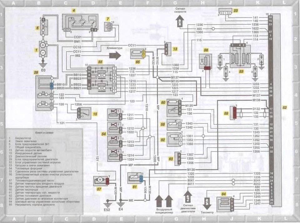

alexey2011 Опубликовано 18 февраля, 2017 Жалоба Поделиться Опубликовано 18 февраля, 2017 Понятно. Напишу что выяснил - Реле щелкает, находиться в блоке с мозгами. Провод по схеме на котором 0.15В №115 - приходит в это реле (схему прикрепляю для тех кому понадобиться) от катушки. Меня просто мысль обнадежила, что если должно быть больше 12В , как ты написал, тогда 0.15В явно не то что нужно и причина найдена. при включении зажигания слышно как щелкает это реле и что-то журчит, как я понял это бензин в топливной рейке (так она называется?) откуда форсунки идут. Щас пойду еще помаслаю и отпишусь мокрые свечи или сухие. А как проверить наличие искры, в ветке я вычитал что на блок двигателя свечу нельзя замыкать для авто с ЭБУ ( если я правильно понял). Жду инструкций))) Ссылка на комментарий Поделиться на другие сайты Поделиться

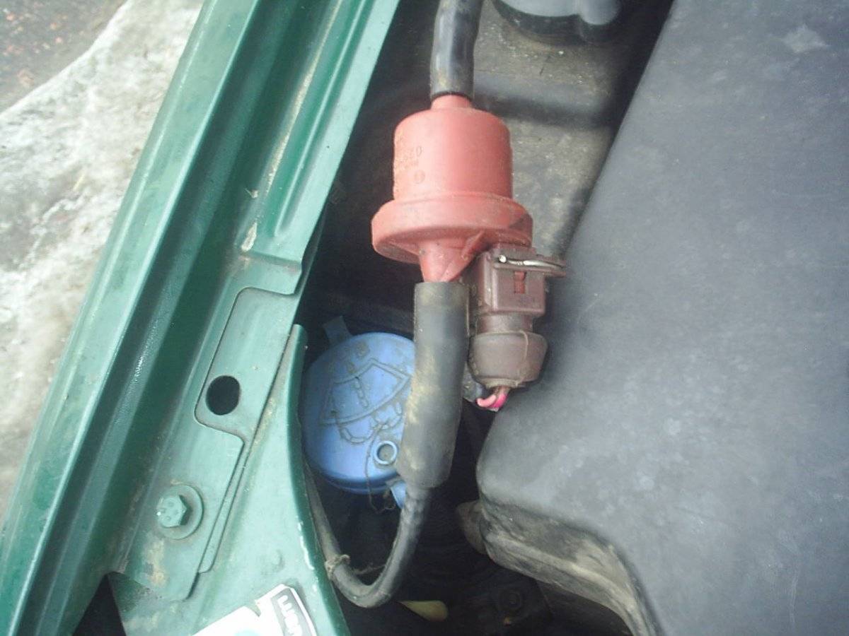

патроль Опубликовано 18 февраля, 2017 Жалоба Поделиться Опубликовано 18 февраля, 2017 Разъем на адсорбере (в общем то это клапан продувки адсорбера) нужен для управления клапаном продувки в зависимости от режима работы двигателя. С этой системой ознакомься, она на пыжах (пишут) иногда барахлит и портит работу двигателя зимой. На форуме найдешь, что с ней "умельцы" делают. Связаны ли твои неприятности с приборкой сказать трудно. Скорее нет. С ней надо разбираться отдельно и возможно ремонтировать. Поскольку тахометр и спидометр имеют разные цепи управления, возможно что-то со схемой самой приборки. Но нельзя исключать и того что где-то нарушена изоляция проводов, пучок там общий. Кстати, то что с ней происходило, как раз на проводку или разъемы и указывает. Если будешь заниматься сам, пиши, помогу со схемами, только пиши в соответствующих темах. Ссылка на комментарий Поделиться на другие сайты Поделиться
alexey2011 Опубликовано 19 февраля, 2017 Жалоба Поделиться Опубликовано 19 февраля, 2017 В 18.02.2017 в 12:42, патроль сказал: Не заводится, выворачиваешь свечи и смотришь; сухие бензин не подается, мокрые, проверяй наличие искры. Если мокрые и есть искра, попробуй заводить с открытой дроссельной заслонкой (педаль газа в полик и плавно отпускай крутя стартером) Посмотри, для информации, цвет нагара на свечах. Показать Опять не заводилась свечи 1,2,3 (если считать со стороны пассажира) не мокрые, но сырые, бензином воняют в черном нагаре, нагар с бархотистой поверхностью (2 и 3 нагара больше), 4-я свеча почти чистая, мокрая, с нее бензин аж капает. Свечи пару дней назад уже выкручивал и протирал. Сейчас вынул, отмочил в растворителе и прокалил на газу. После этого стала заводиться с 5-10 попытки, как заводится видно на видео. Если есть идеи насчет почему так вырубает двигатель прошу написать. Точно также двигатель может заглохнуть после нескольких секунд работы. Заранее спасибо. Ссылка на комментарий Поделиться на другие сайты Поделиться
