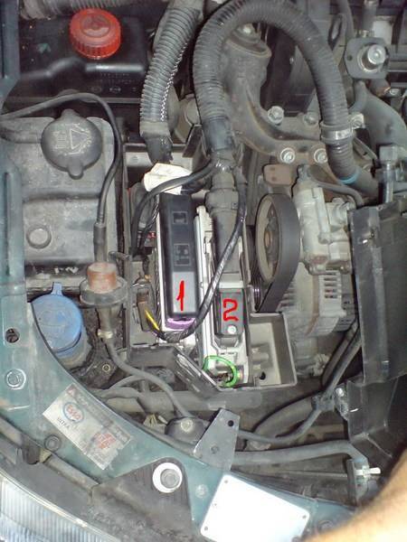

User46 Опубликовано 4 марта, 2017 Жалоба Поделиться Опубликовано 4 марта, 2017 17 часов назад, патроль сказал: На 18 пине ЭБУ всегда должно быть напряжение. это 1 блок или 2 на фото ниже (уточню на всякий) Ссылка на комментарий Поделиться на другие сайты Поделиться
патроль Опубликовано 4 марта, 2017 Жалоба Поделиться Опубликовано 4 марта, 2017 На втором. А что с реле? Ссылка на комментарий Поделиться на другие сайты Поделиться
User46 Опубликовано 4 марта, 2017 Жалоба Поделиться Опубликовано 4 марта, 2017 Реле: долил 5 л бензина, кинул на 10 провод с " - " : шипит в районе форсунок, гудит насос (вроде) но не так как раньше . завести не смог: стартер еле крутил. 5 пин реле = 12B. 18 пин ЭБУ не проверял (ЭБУ bosch оказался, все блоки поснимал и перефоткал). (АКБ Baren 60Ah, 5 лет, изначально было 12,3В, пластины все были закрыты электролитом,залито 250г дистиллята до нормы. Заряжал сегодня 7 часов с 00-00 до 07-00 (старой советской зарядкой с амперметром) на токе 6А 16.4В - 2 часа, 4А 16.3В - 2 часа, 2А 15.6В - 3 часа. Пытался сегодня завести несколько раз - крутанет пару раз и слетает в ошибку, да и по лампам приборной панели видно что тока не хватает. Сейчас поставил на зарядку на 4А 15.7В - и буду поддерживать 4А постоянно 8 часов не глядя на вольтаж). Две недели назад ставил полностью живой АКБ с постоянно ездящей пежо206 - еле 2 раза стартер прокрутил, при этом когда поставили обратно в 206 - завелась, буквально, с пол-оборота. А перед этим свой АКБ до 12.0 разрядил - крутила хорошо, но не схватывала (это был первый запуск после "зимы") Пальцы, с маслом со щупа, не слипаются. Генератор и кондей и их подшипники в неизвестном состоянии (кондей включал 3 января (последний удачный запуск) на 20 минут для отпотевания стекол, нормально работал). Ремень генератора очень плох, но ручейки вроде нормальные. Антифриза почти нет (это может влиять на заводимость? Хотя когда менял радиатор, то и без жидкости заводил). Машина ездит по 2-3 тыс в год. В планах: замучить зарядить АКБ , высушить и вычистить свечи, и попытаться еще разок завести. Если не поможет, то я предполагаю, что надо разбираться еще и со стартером? А стартер вообще мог за 6 недель (когда машина стояла) дойти до такого состояния? И чего делать с реле? Ссылка на комментарий Поделиться на другие сайты Поделиться
