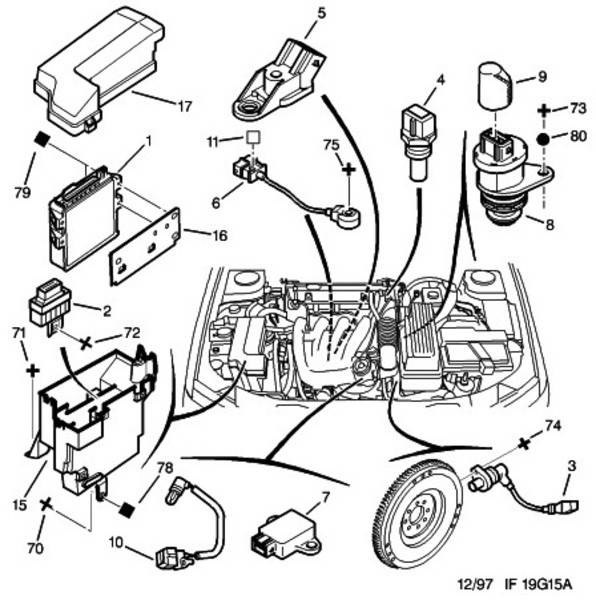

Aryan_Martin Опубликовано 26 января, 2012 Жалоба Поделиться Опубликовано 26 января, 2012 Двигатель - бензин 1.8 16V (XU7JP4), 96 год.Требуется замена датчика детонации. Стоит он под впускным коллектором (на картинке №6).Вопрос первый. Возможно ли заменить этот датчик, не снимая впускной коллектор?Вопрос второй. Собственно про сам датчик. СБ даёт два номера - 5946.23 и 5946.24 (впрыск - Bosch). Первый - двухконтактный, второй - трёхконтактный. А какой точно стоит на этом двигателе? (посмотрел бы сам, да не смог долезть до него на стоянке). И странно то, что первый есть в продаже на экзисте и av.by, а второго почему-то нет. Ссылка на комментарий Поделиться на другие сайты Поделиться
112 Опубликовано 26 января, 2012 Жалоба Поделиться Опубликовано 26 января, 2012 vin давай... Ссылка на комментарий Поделиться на другие сайты Поделиться
Aryan_Martin Опубликовано 26 января, 2012 Жалоба Поделиться Опубликовано 26 января, 2012 Если вам вин для сервис бокса нужен, то я и сам там смотрю собственно Ссылка на комментарий Поделиться на другие сайты Поделиться
KAM Опубликовано 26 января, 2012 Жалоба Поделиться Опубликовано 26 января, 2012 тогда сделай фильтр, по вину должно 1 вариант выдаватьв онлайн сервис боксе весело, надо 2 раза вин вводить чтоб фильтр по вину применялся Ссылка на комментарий Поделиться на другие сайты Поделиться
Troll Опубликовано 26 января, 2012 Жалоба Поделиться Опубликовано 26 января, 2012 ... всё равно там активных 2 контакта, если бы в Минске, вместо ГАЗ-елевских датчиков не продавали во всех магазинах натурально пластиковые болванки, можно было бы ставить. Ссылка на комментарий Поделиться на другие сайты Поделиться

Ruta Опубликовано 27 января, 2012 Жалоба Поделиться Опубликовано 27 января, 2012 Причем до ноября 1997 ставили именно 5946.24 (если верить elcats) Ссылка на комментарий Поделиться на другие сайты Поделиться

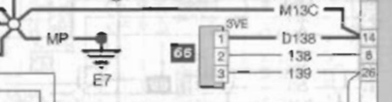

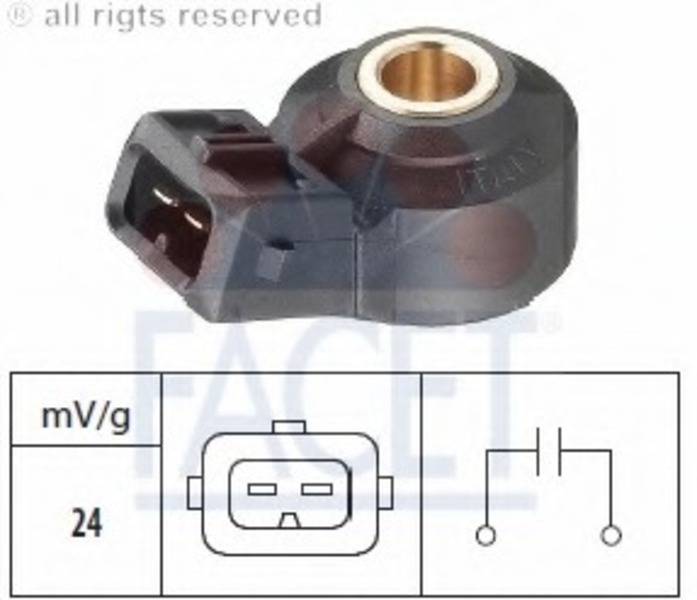

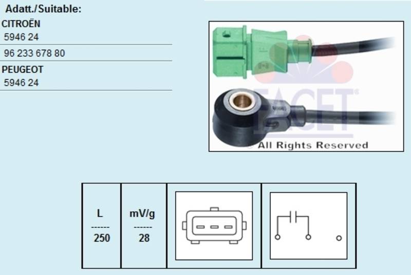

Aryan_Martin Опубликовано 28 января, 2012 Жалоба Поделиться Опубликовано 28 января, 2012 Сегодня детально всё осмотрел. Датчик таки трёхконтактный А я уже успел купить двухконтактный. Свежая порция вопросов: 1. Troll - возможно ли подключить двухконтактный датчик? какие два контакта используются в трёхконтактном датчике? за что отвечает третий контакт? 2. (вопрос для тех, кто менял датчик на этом двигателе) Подлезть под впускной коллектор и открутить болт я не смог - трещотку с головкой на болт накинул, но места для откручивания банально нету Как вариант рассматриваю следующее - снять масляный фильтр и два патрубка маслоуловителя. Тогда (возможно) получится таки болт выкрутить. Кто что подскажет? Ссылка на комментарий Поделиться на другие сайты Поделиться
Troll Опубликовано 29 января, 2012 Жалоба Поделиться Опубликовано 29 января, 2012 1. Troll - возможно ли подключить двухконтактный датчик? 2. какие два контакта используются в трёхконтактном датчике? 3. за что отвечает третий контакт? 1. Не знаю, возможно, наверное. Кусок схемы бы ...2. Один наверняка "звонится" напрямую на металл втулку под "болт" - это - "масса". Второй - сигнал. 3. а) для красоты, б) увижу кусок схемы - придумаю чт-нибудь ещё. Ссылка на комментарий Поделиться на другие сайты Поделиться
Nixus Опубликовано 29 января, 2012 Жалоба Поделиться Опубликовано 29 января, 2012 Можно попробовать ляпая чем-нить по датчику мультиметром попытаться найти сигнальные выходы... (должны показания напряжения дергаться хоть как-то..., хотя для этих целей лучше пользоваться осциллографом) Ссылка на комментарий Поделиться на другие сайты Поделиться
Aryan_Martin Опубликовано 29 января, 2012 Жалоба Поделиться Опубликовано 29 января, 2012 (изменено) Нашёл в книге Haynes как раз для своего Bosch MP 5.1.1. Качество скана конечно хреновое, но идея ясна.контакт №1 - "земля", контакт №2 - сигнальный, контакт №3 - питаниеСобственно, по самим датчикам. Нужен вот такойИз картинки понятно, два контакта - сигнальные, третий - "земля". Но таких датчиков в продаже нету.Купил двухконтактный:Два контакта - сигнальные. Думаю сделать так. Отрежу провода от старого датчика. Припаяю к новому двухконтактному два сигнальных провода. Провод "земли" посажу на корпус. По сути, должно работать.Хочу услышать мнение пыжеводов Изменено 29 февраля, 2012 пользователем Aryan_Martin Ссылка на комментарий Поделиться на другие сайты Поделиться
smd Опубликовано 30 января, 2012 Жалоба Поделиться Опубликовано 30 января, 2012 Если уровни выходного сигнала одинаковые то должно работать ? Ссылка на комментарий Поделиться на другие сайты Поделиться
Troll Опубликовано 30 января, 2012 Жалоба Поделиться Опубликовано 30 января, 2012 ... "земляная" "нога" должна "звониться на крепёжный болт (в двухконтактном) На схеме трёхконтактного видно, что одна "нога" не задействована. Уровень сигнала с "пьезика", как правило, не критичен. Ссылка на комментарий Поделиться на другие сайты Поделиться
Aryan_Martin Опубликовано 30 января, 2012 Жалоба Поделиться Опубликовано 30 января, 2012 Тогда ок. Буду паять Ссылка на комментарий Поделиться на другие сайты Поделиться
