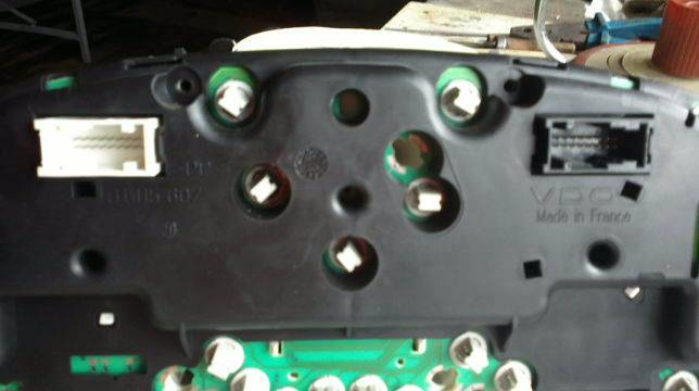

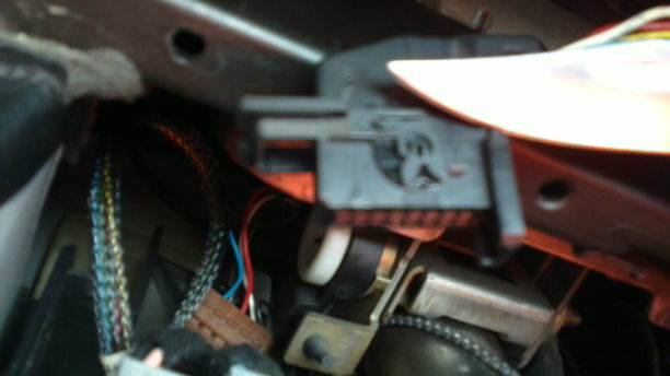

Вооружившись инструментом и энтузиазмом принялся за дело! Первоначально снял приборку (процесс описывался неоднократно здесь на форуме). Судя по схеме контакт лампы сигнализации непристегнутого ремня находится под №14 в одном из 2-х разъемов (черный и белый). С помощью тестера определил , что находится он черном разъеме. Нумерация ножек в разъеме присутствует - Фото №1.

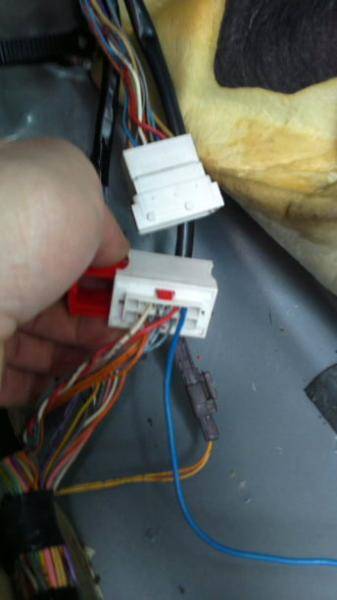

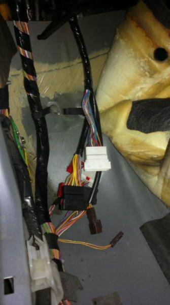

В черной фишке ножом или отверткой аккуратно сдвигаем стопорную пластинку (фото №2), снимаем верхний корпус фишки и смотрим идет ли от нашего 14-го контакта провод. И о чудо он присутствует (фото №3). Читаем на нем номер: Я выписал все что было - *654 **34 TL 2879.

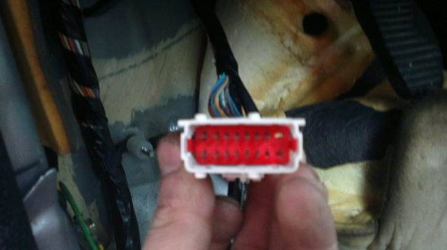

И тут началось самое интересное. Где искать провод с данным нумбером дальше. Куда копать или рыть я незнал. Потому единогласно было принято копать с конца. Снял сиденье (водительское), подставку под ногу (или как ее там кличут) и пластик с порога. Сидуха и подставка снимаются без проблем. Для снятия пластика порога, я приподнял резиновый уплотнитель. Снимаем пластик начиная с передней части, отделяя от кузова внутрь салона. Дальше пластик поднимаем вверх и снимаем. Откручиваем - снимаем все что нам мешает для поднятия коврового покрытия. Разглядеть куда именно уходит жгут из под сидения неудалось! Решил копать в сторону приборной панели вдоль порога. Подняв ковер, в месте подставки видим 2 большие фишки - Опять чорная и белая и одна маленькая коричневая (фото №4) . По нумеру находим наш провод в белой фишке. Ура! На фото он в верхнем ряду второй справа (Узкиий такой штырек)(фото №5)

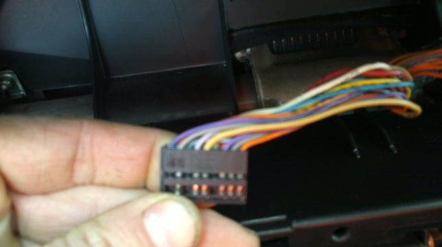

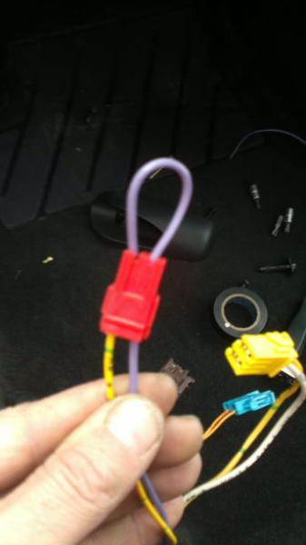

В другой фишке (маме) контакт отсутствует. Будем искать донора контакта. Находим в синей фишке на жгуте из под сиденья (она у меня не задействована , походу на боковые эйрбаки, коих в авто нету). Забираем донора паяем к нему провод необходимой длины, и вживляем в нужную нам фишку. Соединяем фишки и проверяем. Включаем зажигание , замыкаем провод на массу и вуаля загорается "пристегнутый чувак".(фото №8).
Протягиваем провод как нам необходимо, приматываем изолентой к жгуту проводки. Чтобы было как "по заводу". Среди фишек под сидухой есть красная с одним массовым проводом (№ М6572). Для достоверности звоним тестером на массу. Все ок. Туда и заводим наш провод. Еще раз делаем проверку работоспособности. Замыкаем его на массовый провод, включаем зажигание . Усе ГУД. (фото №7,8)

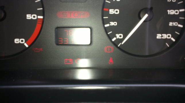

Подскажите что это было, разгонял машинку по максимуму и на отметке 160, упала стрелка спидометра на 0, сбросились обороты двигателя до 2000, и загорелась ошибка тормозов. Остановился заглушил, потом запустил двигатель и поехал дальше как ни в чем не бывало, все заработало. Что за глюк, очень интересно узнать. Пежо 406, 2.0 HDI, топливная Сименс, 2003 г.в.
зыводилась а потом плавно перестала
может топливо закончилось?
А тут поподробней. На панели, на БК? Если на БК, то что написало?
подскажите у меня тускла горит панель и все показатели( скорость, температура) делаю яркость на макс все равно тускло что может быть?
На БК загорелась Braker fault, stop. Зажигание откл/вкл и все на своих местах. Уровень тормозной в норме.
