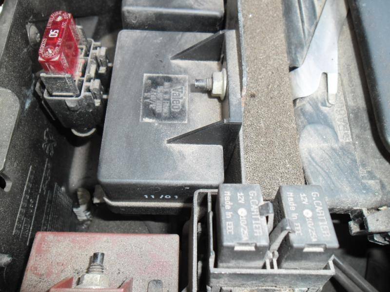

Joker. Опубликовано 13 апреля, 2013 Жалоба Поделиться Опубликовано 13 апреля, 2013 с проверки предохранителей, под капотом возле основного аккума на 50А и в багажнике тоже на 50А. Еще стоит проверить реле, оно стоит под капотом возле предохранителя Ссылка на комментарий Поделиться на другие сайты Поделиться
Eugen_11 Опубликовано 14 апреля, 2013 Жалоба Поделиться Опубликовано 14 апреля, 2013 с проверки предохранителей, под капотом возле основного аккума на 50А и в багажнике тоже на 50А. Еще стоит проверить реле, оно стоит под капотом возле предохранителя Спасибо, попробую Ссылка на комментарий Поделиться на другие сайты Поделиться
Eugen_11 Опубликовано 14 апреля, 2013 Жалоба Поделиться Опубликовано 14 апреля, 2013 Да, точно предохранитель был. Спасибо Ссылка на комментарий Поделиться на другие сайты Поделиться

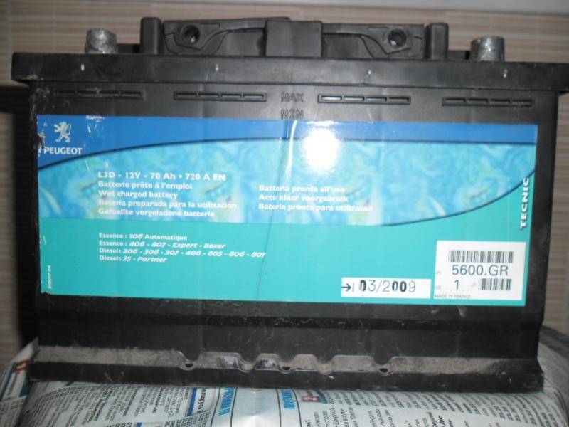

valeri038 Опубликовано 25 мая, 2013 Жалоба Поделиться Опубликовано 25 мая, 2013 Кто-то на форуме хотел узнать какой аккумулятор в Пежо 607 2.2 ХДИ 2001. У меня такой. Ссылка на комментарий Поделиться на другие сайты Поделиться
