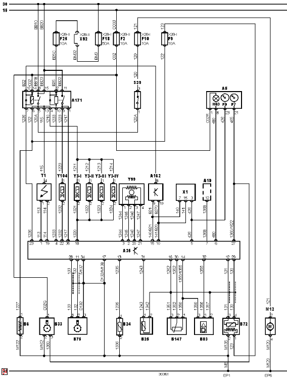

патроль Опубликовано 11 сентября, 2014 Жалоба Поделиться Опубликовано 11 сентября, 2014 (изменено) Для Dagonyator схема двигателя есть второй вариант Изменено 11 сентября, 2014 пользователем патроль Ссылка на комментарий Поделиться на другие сайты Поделиться
Dagonyator Опубликовано 3 октября, 2014 Жалоба Поделиться Опубликовано 3 октября, 2014 Для Dagonyator схема двигателяСхема двигателя.PNG есть второй вариант спасибо за помощь!!! Ссылка на комментарий Поделиться на другие сайты Поделиться
