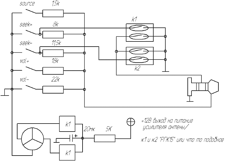

Гость Юрики Опубликовано 19 октября, 2012 Жалоба Поделиться Опубликовано 19 октября, 2012 Еще кстати есть вопрос, у меня мультируль или как он там называется, кнопки под магнитолу. Но они не работают так как магнитола не родная. Так же стоит громкая связь оригинальная и телефон, но так же не работают. Отсюда вопрос, можно ли привезать кнопки на руле к обычной магнитоле или только со штатной будут работать (если так то есть ли на этот пежо оригинальные магнитолы СД).И можно ли ту громкую связь завязать с обычным мобильным телефоном, по блютузу или еще как. Понимаю что в то время когда машины выпущена была блютуз был диковинкой или более того - его вообще не было. Просто может вы слышали что можно как-нибудь "заколхозить"???Про мультируль, многие хотят так сделать но не у всех это получается из-за не опытности, нужно разбираться в электрике, а так там ниче сложного!нюанс один что подключить можно только либо к магнитоле пионер или сони! Ссылка на комментарий Поделиться на другие сайты Поделиться
marks Опубликовано 19 октября, 2012 Жалоба Поделиться Опубликовано 19 октября, 2012 Еще кстати есть вопрос, у меня мультируль или как он там называется, кнопки под магнитолу. Но они не работают так как магнитола не родная. Так же стоит громкая связь оригинальная и телефон, но так же не работают. Отсюда вопрос, можно ли привезать кнопки на руле к обычной магнитоле или только со штатной будут работать (если так то есть ли на этот пежо оригинальные магнитолы СД). И можно ли ту громкую связь завязать с обычным мобильным телефоном, по блютузу или еще как. Понимаю что в то время когда машины выпущена была блютуз был диковинкой или более того - его вообще не было. Просто может вы слышали что можно как-нибудь "заколхозить"??? В Россииском форуме читал,что есть такая электронная коробочка,при помощи которой,можно подключать любую магнитолу к управлению на руле. Ссылка на комментарий Поделиться на другие сайты Поделиться
Гость 806Алексей Опубликовано 20 октября, 2012 Жалоба Поделиться Опубликовано 20 октября, 2012 Еще кстати есть вопрос, у меня мультируль или как он там называется, кнопки под магнитолу. Но они не работают так как магнитола не родная. Так же стоит громкая связь оригинальная и телефон, но так же не работают. Отсюда вопрос, можно ли привезать кнопки на руле к обычной магнитоле или только со штатной будут работать (если так то есть ли на этот пежо оригинальные магнитолы СД). И можно ли ту громкую связь завязать с обычным мобильным телефоном, по блютузу или еще как. Понимаю что в то время когда машины выпущена была блютуз был диковинкой или более того - его вообще не было. Просто может вы слышали что можно как-нибудь "заколхозить"??? В Россииском форуме читал,что есть такая электронная коробочка,при помощи которой,можно подключать любую магнитолу к управлению на руле. если не ошибаюсь то не любую... а ту у которой есть возможность управления дистанционного...скинь ссылочку я просмотрю, может про разное говорим Ссылка на комментарий Поделиться на другие сайты Поделиться
Гость 806Алексей Опубликовано 20 октября, 2012 Жалоба Поделиться Опубликовано 20 октября, 2012 проверь лягушку над педалью тормоза... бывает фишка спадает. Ссылка на комментарий Поделиться на другие сайты Поделиться
Kirill.D Опубликовано 21 октября, 2012 Жалоба Поделиться Опубликовано 21 октября, 2012 Нашел такую коробку, у нас на центре Некрасова продают... работает с Пионером, Сонькой и еще каким то майфуном, стоит блин около 100уе + майфун столько же Ссылка на комментарий Поделиться на другие сайты Поделиться

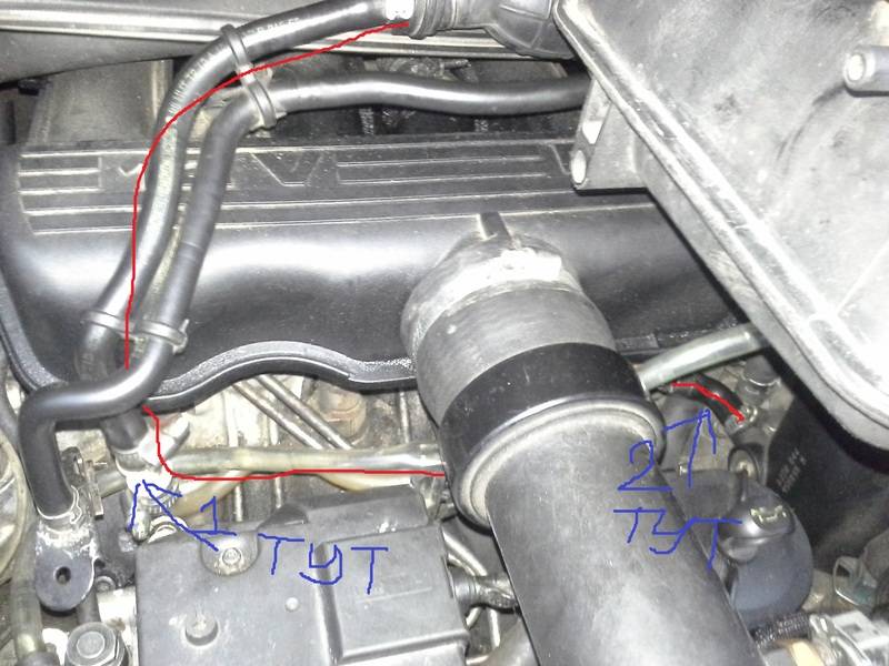

star Опубликовано 16 ноября, 2012 Жалоба Поделиться Опубликовано 16 ноября, 2012 Сегодня заметил что по трубке от топливного фильтра идет топливо с пузырьками . Вот и думаю, может завоздушилась и от этого плохо заводится когда постоит. Ребята подскажите.Когда утром везу детей в сад, машина заводится с пол-оборота, а когдавыхожу, из сада уезжать, минут через 5-10, машина заводится с раза третьего. Воти пару дней назад так было, прогрел машину минут 5 , потом заглушил , черезминут 10 выхожу и она только с третьего раза завелась. Ну вот еще когда начинаешь заводить , крутитмотор и горит лампочка желтая с буквой К. На холостых когда заведешь , немножкообороты плавают , и машинка немножко подергивается как будто топливо сперебоями поступает. Так было за неделю раза три . Вчера завелась утром спервого раза, немного подергивалась . Ссылка на комментарий Поделиться на другие сайты Поделиться
-Иван- Опубликовано 16 ноября, 2012 Жалоба Поделиться Опубликовано 16 ноября, 2012 Сегодня заметил что по трубке от топливного фильтра идет топливо с пузырьками . Вот и думаю, может завоздушилась и от этого плохо заводится когда постоит.[quote В 2,1 ТНВД сам топливо из бака тянет, стало быть разрежение в магистрали. Если пузырьки - герметичность топливной магистрали нарушена. Может быть где угодно - от бака до ТНВД. Все стыки трубок, хомуты если есть, уплотнитель фильтра смотреть нужно. Ссылка на комментарий Поделиться на другие сайты Поделиться
ваньчик Опубликовано 16 ноября, 2012 Жалоба Поделиться Опубликовано 16 ноября, 2012 Ну все перебрал маторчик всё работает как надо,только шумновато,вроде как собрал все наместо и смазоз,а регулировку там как деладь,сверху в корпусе пропка под шестиграник вкручиваеться ,как сильно зажимать нужно??? Ссылка на комментарий Поделиться на другие сайты Поделиться
star Опубликовано 16 ноября, 2012 Жалоба Поделиться Опубликовано 16 ноября, 2012 Я думаю что это трубка пропускает ( она у всех там пластиковая?) . Меняли свечи и наверное ее потревожили . Может она пропускает в 1 или 2 месте , как на рисунке показано . Можно ли вобще поставить обычную резиновую трубку , вместо этого пластика . И можно ли сразу одну без этих двух соединений? Ссылка на комментарий Поделиться на другие сайты Поделиться
