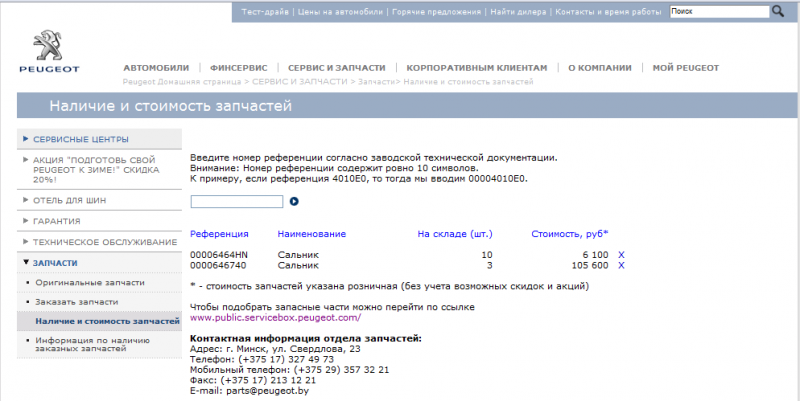

В пятницу загорелась лампочка уровня ОЖ. Открыл бачок - почти пустой. Долил и поехал на работу. Когда приехал решил проверить влажный ли пол у пассажира, а там чуть не хлюпает )) Печку менял года полтора назад. Почему-то сразу начал грешить на уплотнительные колечки. Посмотрел сколько стоят оригинальные и охренел (105 тыс за шт). А что бы подобрать нужно было сначала снять. Решил посмотреть, что творится в 806-й. Там тоже два уплотнительных колечка, правда в другом месте, но стоят оригинальные по 6 тыс. Не зная подойдут или нет купил три и в Сб с утра разобрал. Колечки один в один подошли. Вот их номер: 6464HN.
Официалы держат людей за идиотов:
