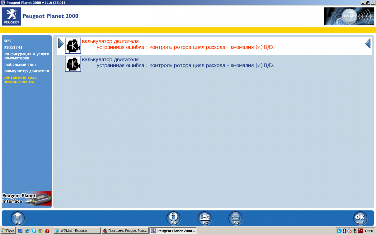

Проблема: машина заводится и сразу глохнет. Так не всегда, но бывает раз или несколько перед нормальным запуском.
Что посоветуете проверять?
post-10001-0-85064800-1437219359_thumb.p
Вега, я сомневаюсь что народ знает к чему эта ошибка относится вообще. Для чего ты выложил этот скрин?
Лечить ошибки лукаса по интернету?
Я тебе говорил-едь на Гурского, к Сергею.
Я же написал после чего возникла ошибка - машина завелась и сразу заглохла.
К чему выложил? Ну вроде тема соответствующая, где консультируют по ошибкам.
Сергей на Гурского за 200 тысяч приговорил мне датчик положения коленвала за 300 тысяч (кстати может кому нужен рабочий?) и хотел уже резать проводку к мозгам. Хорошо, что я не согласился и сам потом обнаружил, что проблема в перебитой жиле провода управляющей форсунки. Ничего личного, но на диагностику к нему больше неохота.
Ну а по моему вопросу я все понял, спасибо за внимание.
