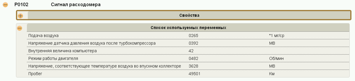

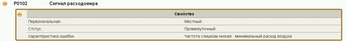

Slaveniya Опубликовано 23 июля, 2015 Жалоба Поделиться Опубликовано 23 июля, 2015 Дядьки привет. Помогите разобраться (знающие люди) что не так в показаниях параметров следующей ошибки (P0102) по расходомеру: как я понимаю 265 расход вроде не маленький Предыстория: после дождичка, в четверг, вечерком, на холодную заглохла и так несколько раз. Обороты не падали перед тем как заглохла - как будто просто резко топливо перекрыли. При этом чтобы завести снова нужно было выключить зажигание, иначе не заводилась. Прочитал ошибки. Раньше еще были замечены странности при движении. Тогда я распознавал их как некий "рывок", но сейчас мне кажется, что машина просто глохла и сразу заводилась как бы с толкача. Но тогда этой ошибки не было, только P0336 Думаю почистить расходомер для начала и проверить на наличие утечки воздуха. 607 2.2HDI BiTurbo Спасибо. Ссылка на комментарий Поделиться на другие сайты Поделиться
Foblas Опубликовано 23 июля, 2015 Жалоба Поделиться Опубликовано 23 июля, 2015 Ошибка по расходомеру - это следствие. Лечи причину. причина в рывках/глохнущей машине Ссылка на комментарий Поделиться на другие сайты Поделиться
Slaveniya Опубликовано 23 июля, 2015 Жалоба Поделиться Опубликовано 23 июля, 2015 знать бы это причину... так а почему не наоборот? разве не может глохнуть из-за неверной работы (не работы) расходомера? Ссылка на комментарий Поделиться на другие сайты Поделиться
Foblas Опубликовано 23 июля, 2015 Жалоба Поделиться Опубликовано 23 июля, 2015 потому, что так устроен мир ))) и система впрыска edc16cp39 Ссылка на комментарий Поделиться на другие сайты Поделиться

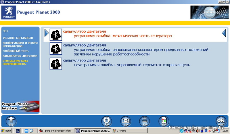

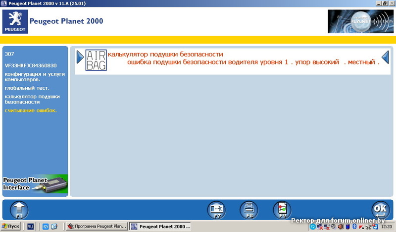

Ректор Опубликовано 28 июля, 2015 Жалоба Поделиться Опубликовано 28 июля, 2015 коллега купил машину сходили глянули подскажите что за ошибки, инфа по подушке не открывается ошибки двигателя после стирания появляются моментально заслонку инициализировали, ничего не изменилось Спасибо. Ссылка на комментарий Поделиться на другие сайты Поделиться
Foblas Опубликовано 28 июля, 2015 Жалоба Поделиться Опубликовано 28 июля, 2015 Как это ты сам не разобрался? шлейф хз, повтыкайте на генератор, напругу под/без нагрузки, может на стенд привет заслонка/датчик положения это забей, 2004 год небось. Ссылка на комментарий Поделиться на другие сайты Поделиться
Ректор Опубликовано 28 июля, 2015 Жалоба Поделиться Опубликовано 28 июля, 2015 Как это ты сам не разобрался? шлейф хз, повтыкайте на генератор, напругу под/без нагрузки, может на стенд привет заслонка/датчик положения это забей, 2004 год небось. а чё там разбираться? я же не диагност с опытом с тележкой! заслонку снимать смотреть генератор тоже тестером потыкал бы по подушке на многих машинах пишет конкретную проблему, тут нет. это подрулевой выходит? да 2005 год. по вину есп есть, по компу компьютер не найден, значков и кнопок на панели нет, может быть такое? Ссылка на комментарий Поделиться на другие сайты Поделиться
Модератор Citrin Опубликовано 28 июля, 2015 Модератор Жалоба Поделиться Опубликовано 28 июля, 2015 в 307 такое часто: есп есть-кнопки нету. Реф не узнан-это нормально подушка-водительская- 99% шлейф. Ссылка на комментарий Поделиться на другие сайты Поделиться
Ректор Опубликовано 29 июля, 2015 Жалоба Поделиться Опубликовано 29 июля, 2015 Как это ты сам не разобрался? шлейф хз, повтыкайте на генератор, напругу под/без нагрузки, может на стенд привет заслонка/датчик положения это забей, 2004 год небось. в 307 такое часто: есп есть-кнопки нету. Реф не узнан-это нормально подушка-водительская- 99% шлейф. машина глохнет при диагностике двигателя, это нормально? Ссылка на комментарий Поделиться на другие сайты Поделиться
Модератор Citrin Опубликовано 29 июля, 2015 Модератор Жалоба Поделиться Опубликовано 29 июля, 2015 Да. Для 2.0 -"норма" Ссылка на комментарий Поделиться на другие сайты Поделиться
