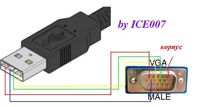

bioporox Опубликовано 12 июля, 2016 Жалоба Поделиться Опубликовано 12 июля, 2016 Если автоматом не определяет VIN, шнурок глючный/кривой, либо кабель USB-DB15. P.S. попробуйте еще его прошить под ревизию С, на драйве есть инструкция)а а распиновка USB-DB15 есть?????? правильного.... Ссылка на комментарий Поделиться на другие сайты Поделиться
Модератор Citrin Опубликовано 22 июля, 2016 Модератор Жалоба Поделиться Опубликовано 22 июля, 2016 Ссылка на комментарий Поделиться на другие сайты Поделиться
