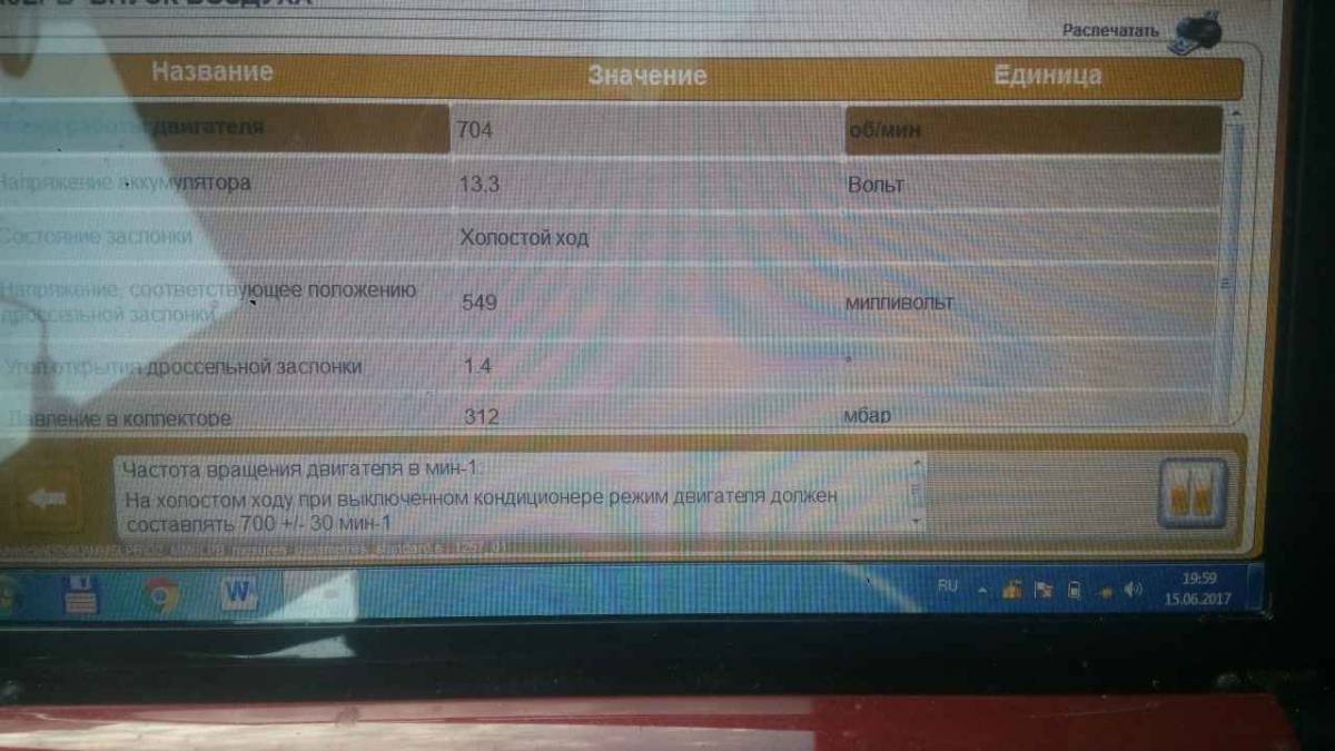

FlashII Опубликовано 13 июня, 2017 Жалоба Поделиться Опубликовано 13 июня, 2017 (изменено) Ребята, столкнулся с такими нестыковками: РР2000 в подсказках пишет что на ХХ показания МАП-сенсора должны быть в пределах 350-390Мбар, DiagBox пишет что 370 +-50 (мои показания 312-330), кому верить? МАП врет или нет? P.S. мотор EW10A Изменено 13 июня, 2017 пользователем FlashII update Ссылка на комментарий Поделиться на другие сайты Поделиться
Димыч. Опубликовано 13 июня, 2017 Жалоба Поделиться Опубликовано 13 июня, 2017 У тебя отличные показания мап. Ссылка на комментарий Поделиться на другие сайты Поделиться
FlashII Опубликовано 13 июня, 2017 Жалоба Поделиться Опубликовано 13 июня, 2017 PP2000 ещё подсказывает, что при 3000об/мин без нагрузки, разрежение должно быть 280 (у меня 220)... Ссылка на комментарий Поделиться на другие сайты Поделиться
Димыч. Опубликовано 13 июня, 2017 Жалоба Поделиться Опубликовано 13 июня, 2017 Прекрасные данные у твоего мотора. Ссылка на комментарий Поделиться на другие сайты Поделиться

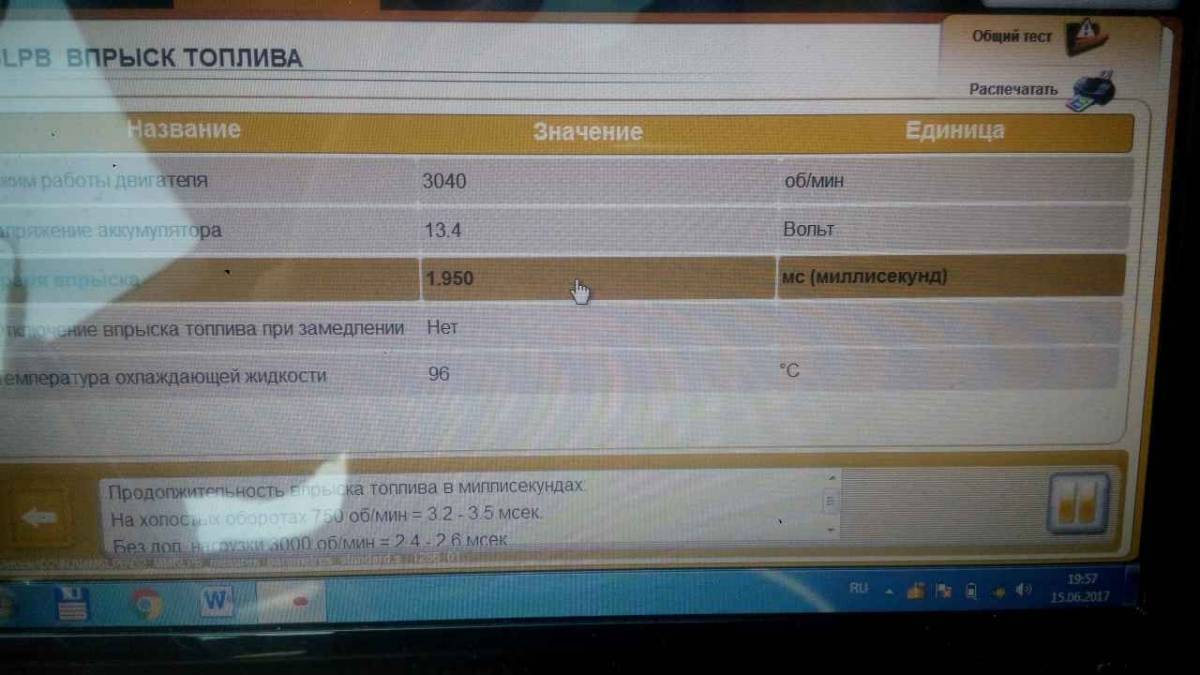

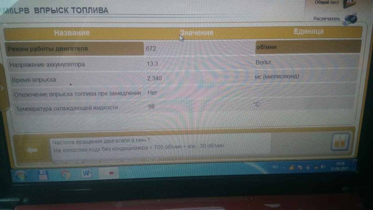

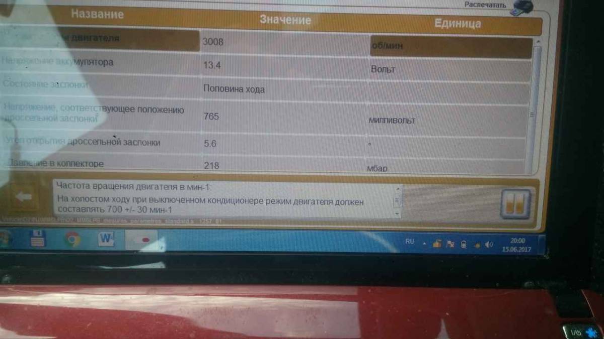

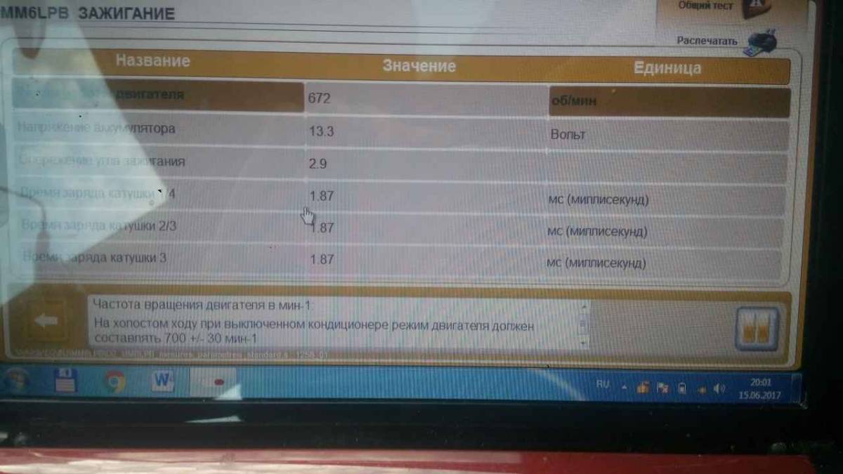

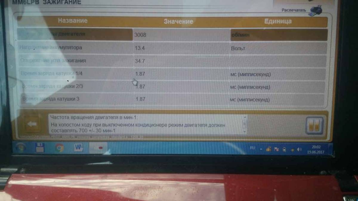

FlashII Опубликовано 16 июня, 2017 Жалоба Поделиться Опубликовано 16 июня, 2017 (изменено) Чтобы было о чем разговаривать... Параметры: Спойлер Кто-нибудь может глянуть опытным глазом и сказать что не так по параметрам? Напомню, ищу причину повышенного расхода. Время заряда катушки меньше эталонного на 1мс, это хорошо или плохо? Все параметры без нагрузки. Изменено 16 июня, 2017 пользователем FlashII Ссылка на комментарий Поделиться на другие сайты Поделиться
Димыч. Опубликовано 16 июня, 2017 Жалоба Поделиться Опубликовано 16 июня, 2017 (изменено) Параметры какие-то стрёмные... 13,3 вольта, 672 об/мин.... Я бы этому диагностическому прибору не доверял. Изменено 16 июня, 2017 пользователем Димыч. Ссылка на комментарий Поделиться на другие сайты Поделиться
FlashII Опубликовано 16 июня, 2017 Жалоба Поделиться Опубликовано 16 июня, 2017 (изменено) Обороты 704, просто бывает опускаются ниже, сфоткал как раз в этот момент. 13,3 что не так? Димыч, что-то вы долго, я уже волноваться стал По параметрам есть что сказать или будем воду лить? Изменено 16 июня, 2017 пользователем FlashII Ссылка на комментарий Поделиться на другие сайты Поделиться
Димыч. Опубликовано 16 июня, 2017 Жалоба Поделиться Опубликовано 16 июня, 2017 Обороты ниже 750 - косяк. 13,3 - косяк. Ссылка на комментарий Поделиться на другие сайты Поделиться
FlashII Опубликовано 16 июня, 2017 Жалоба Поделиться Опубликовано 16 июня, 2017 1 минуту назад, Димыч. сказал: Обороты ниже 750 - косяк. 13,3 - косяк. Странно, почему-то программа говорит что 700 +-50 должны быть... 13,3 тоже норма. Ссылка на комментарий Поделиться на другие сайты Поделиться
Димыч. Опубликовано 16 июня, 2017 Жалоба Поделиться Опубликовано 16 июня, 2017 Нифига это не норма. Вряд ли показания этого прибора соответствуют действительности. Ссылка на комментарий Поделиться на другие сайты Поделиться
FlashII Опубликовано 16 июня, 2017 Жалоба Поделиться Опубликовано 16 июня, 2017 Я Вас услышал... Хотелось бы услышать остальных участников форума, возможно более глубоко разбирающихся в моем моторе. Ссылка на комментарий Поделиться на другие сайты Поделиться
Димыч. Опубликовано 16 июня, 2017 Жалоба Поделиться Опубликовано 16 июня, 2017 А чё, особенный мотор? Чем спорить и доказывать эксклюзивность, сделал бы диагностику, нормальную. Ссылка на комментарий Поделиться на другие сайты Поделиться
FlashII Опубликовано 16 июня, 2017 Жалоба Поделиться Опубликовано 16 июня, 2017 1 минуту назад, Димыч. сказал: А чё, особенный мотор? Чем спорить и доказывать эксклюзивность, сделал бы диагностику, нормальную. Дело не в моторе, а в Вашей компетентности относительно его. А свою некомпетентность Вы уже доказали в вопросе по системе охлаждения. По этому к Вашим ответам я отношусь скептически. Ссылка на комментарий Поделиться на другие сайты Поделиться
Димыч. Опубликовано 16 июня, 2017 Жалоба Поделиться Опубликовано 16 июня, 2017 Минимальные обороты 4-х цилиндрового двигателя без баолансирных валов 750 об/мин. Минимальное напряжение в бортсети автомобиля 13,8. Если у вашего оборудования проблемы, то моя компетентность здесь совершенно не при чём. Читаете неверные данные, при чём все. Ссылка на комментарий Поделиться на другие сайты Поделиться

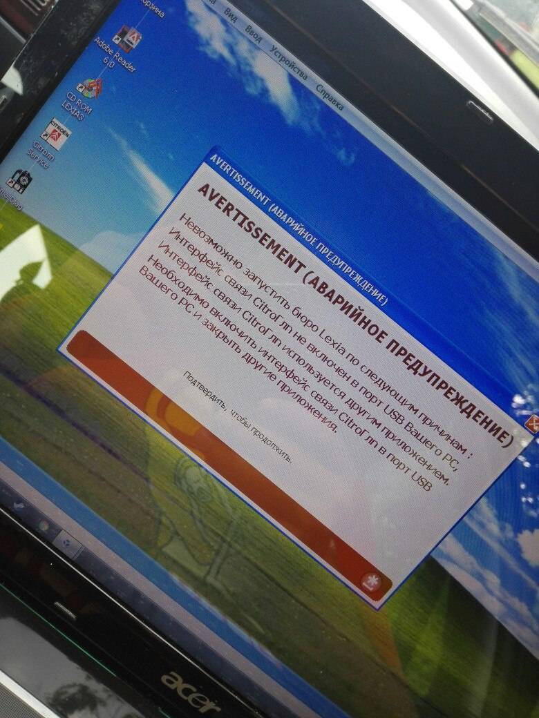

Evgen-xantia Опубликовано 18 июня, 2017 Жалоба Поделиться Опубликовано 18 июня, 2017 Всем привет! Пришло вчера китайское чудо,установил лексию на виртуалку,подключил сканер в юсб и выдает такое диологовое окно,невозможно подключить бюро Лексия,проблемы с юсб,подключите шнур,можеть есть драйвера где скачать или хана этому чудо сканеру??? Ссылка на комментарий Поделиться на другие сайты Поделиться
патроль Опубликовано 18 июня, 2017 Жалоба Поделиться Опубликовано 18 июня, 2017 Убедись что твоя виртуальная машина имеет связь с USB основной. Внизу в правом углу виртуалки ищи подключение к портам. папкам и пр. Может только виртуалка не такая, тогда извини. Ссылка на комментарий Поделиться на другие сайты Поделиться
Evgen-xantia Опубликовано 18 июня, 2017 Жалоба Поделиться Опубликовано 18 июня, 2017 23 минуты назад, патроль сказал: Убедись что твоя виртуальная машина имеет связь с USB основной. Внизу в правом углу виртуалки ищи подключение к портам. папкам и пр. Может только виртуалка не такая, тогда извини. Так да на виртулке вообще невидно его,а на 7-ке все установилось,но на 7-ке же лексия не идёт! Так вот как установить эти дрова на виртуальную!?) Ссылка на комментарий Поделиться на другие сайты Поделиться
патроль Опубликовано 18 июня, 2017 Жалоба Поделиться Опубликовано 18 июня, 2017 При чем тут семерка или десятка? У тебя лексия на ХР, которая стоит на виртуальном компе в составе твоей семерки. Проверь видит ли твоя виртуалка порты, в данном случае USB. Если у тебя ХР-моде, ничего подсказать не могу. Я ставил виртаулбокс, на него ХР. И при каждом подключении приходится подключать порт со шнурком. Дров никогда никаких не ставил, они все в комплекте установки и комп сам их находит. Внимательнее читани шапку, может там найдешь свой ответ. К сожалению по скрину определить что на чем стоит не могу. Ссылка на комментарий Поделиться на другие сайты Поделиться
Evgen-xantia Опубликовано 19 июня, 2017 Жалоба Поделиться Опубликовано 19 июня, 2017 9 часов назад, патроль сказал: При чем тут семерка или десятка? У тебя лексия на ХР, которая стоит на виртуальном компе в составе твоей семерки. Проверь видит ли твоя виртуалка порты, в данном случае USB. Если у тебя ХР-моде, ничего подсказать не могу. Я ставил виртаулбокс, на него ХР. И при каждом подключении приходится подключать порт со шнурком. Дров никогда никаких не ставил, они все в комплекте установки и комп сам их находит. Внимательнее читани шапку, может там найдешь свой ответ. К сожалению по скрину определить что на чем стоит не могу. Всё сделал, я тупанул и не включил на виртуалке юсб порты! Ссылка на комментарий Поделиться на другие сайты Поделиться

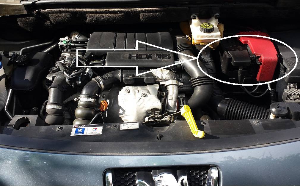

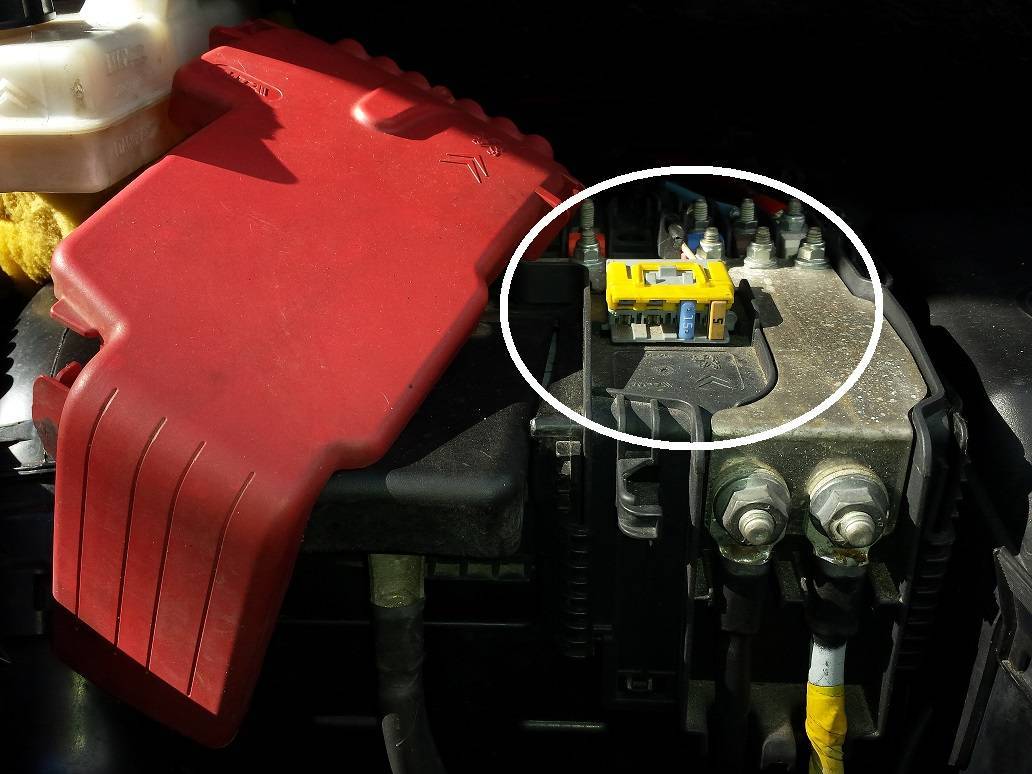

Andrey Veslo Опубликовано 12 июля, 2017 Жалоба Поделиться Опубликовано 12 июля, 2017 Не читается диагностический разъем peugeot Две недели Google! Нет ответа..... Привет ребята и девчата! Извините первый раз - пусть простит меня модератор и переместит тему. Для информации Пыжеводам - кому нибудь поможет! Я взял у китайцев lexiю 3, и затеял с продавцом СПОР.Причина: Воткнул изначально в диагностический разъем peugeot partner, Вдруг перестал читать сам диагностический разъем, Конечно я перебрал все предохранители-по сервисной книжке. Поехал в центр Пежо-там тоже не нашли причину, И так две недели ездил по электрикам Вобщем я теперь знаю где был подвох! 1.В салоне F4-10 ампер по книжке целый, под капотом есть еще один F14 (тоже целый) Нашел Сам не в блоке предохранителей,А на самом аккумуляторе Это разбрался в скаченных электросхемах к моему Пыжику На красной плашке на аккамуляторе-где стоят предохранители на мощные агрегаты-есть незаметная вставка Вот в ней 4 предохранителя,один из которых постоянно сгорает. Это касается и кривой Lexia3 и ELM327 Lexia 3- полный чип работает- но межвитковое замыкание самого китайского кабеля-приводит к сгоранию предохранителя(который нигде не указан!) Будьте внимательны пыжеводы и Cитроенисты! У кого такая же картинка Спасибо! Да кстати я из Франции и могу перевести код ошибок Так как "Google переводчик" меня просто смешит! Ссылка на комментарий Поделиться на другие сайты Поделиться
