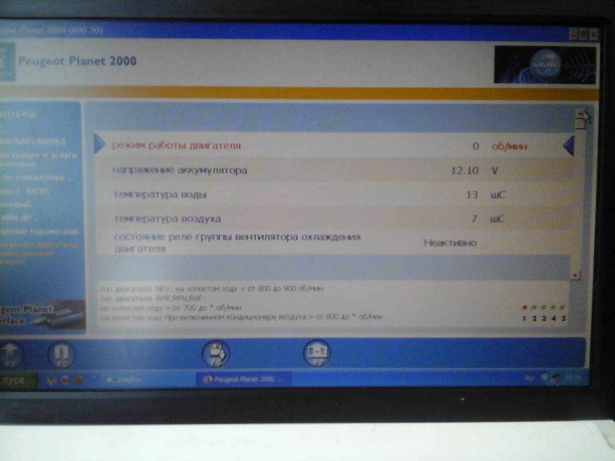

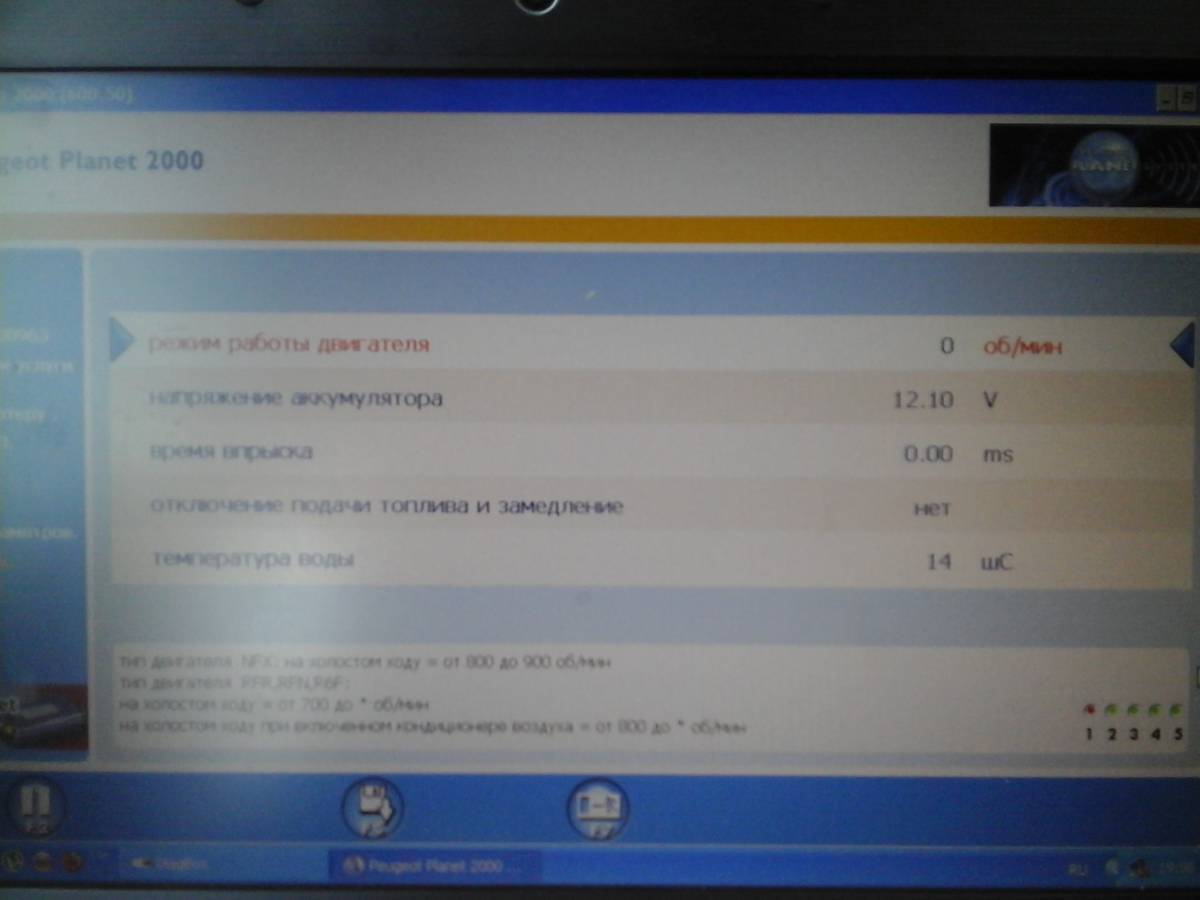

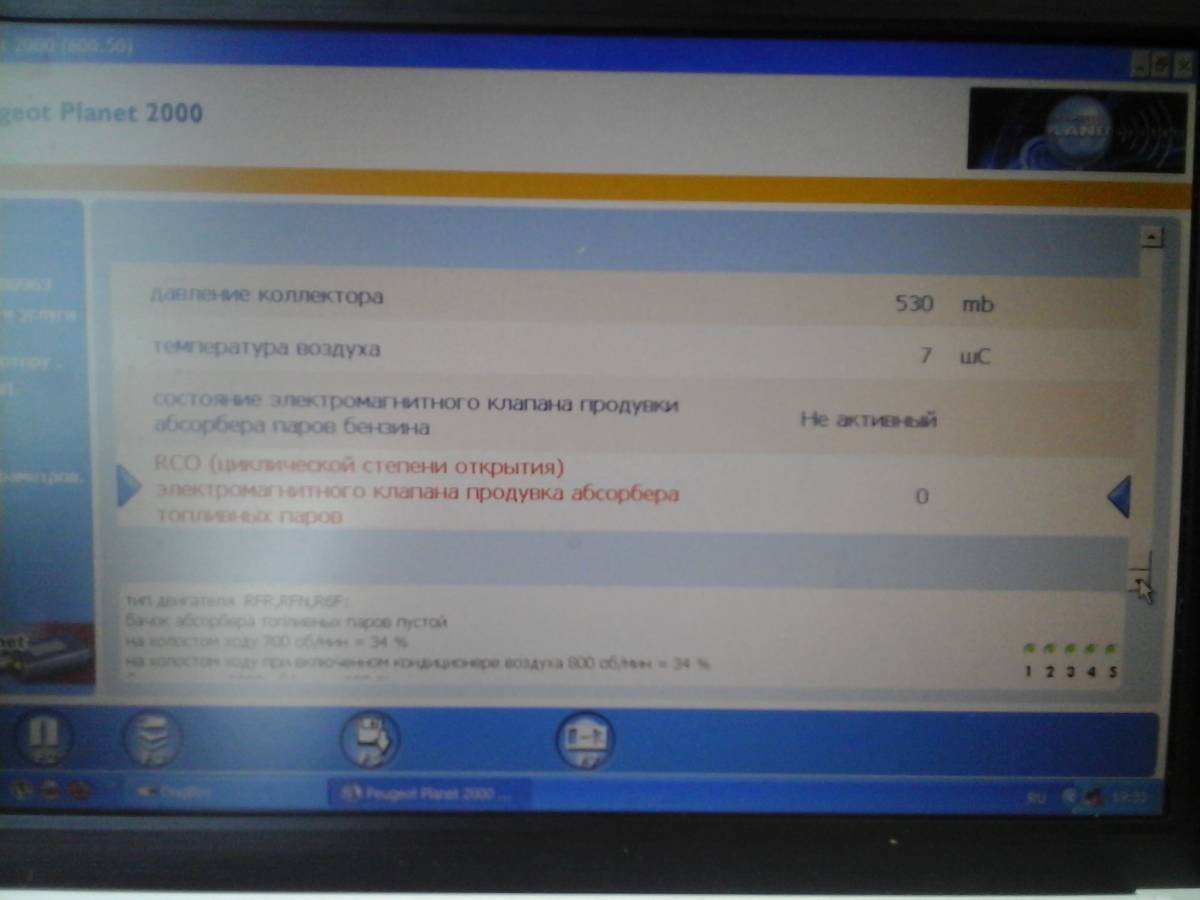

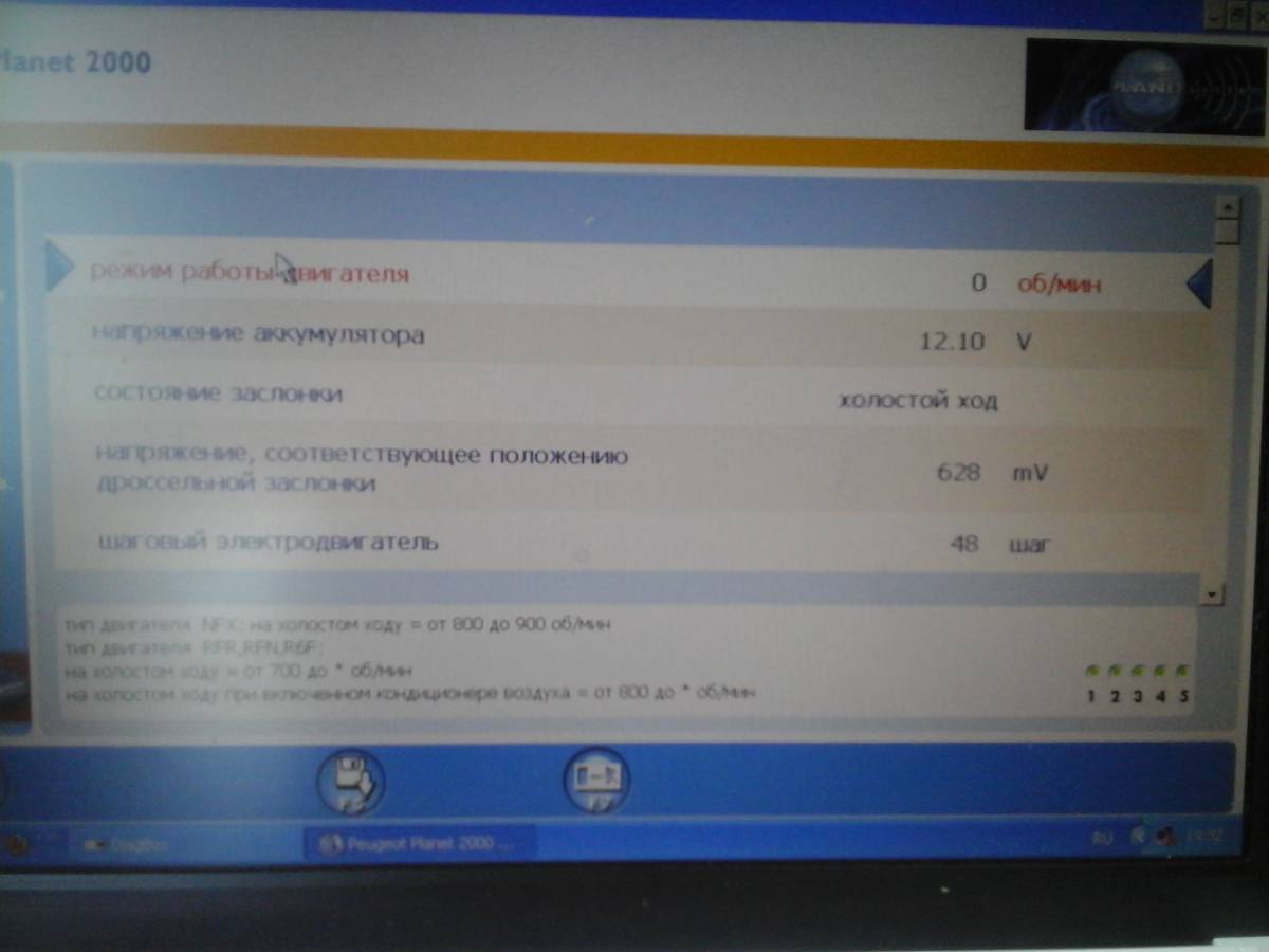

и тут я понял что я ..... как дуб или баубаб ни как не разберусь....)))) в общем леплю картинки может подскажете что это... просмотр параметров на глушеном моторе
И ещё Б/к показывает расход в 2,3 раза меньше настоящего (т.е. средний по городу 5,7л/100 КМ! а хавает 14 неумерших по трассе когда еду моментальный 2
,7-3,3   укладываюсь в 7л/100 километров и литров не миль и галлонов)..., и как это исправить я тоже не нашел..
а чего там непонятного? двигатель заглушен, клапан адсорбера закрыт, вентилятор молчит. Температура охл. жидкости и воздуха - Вам виднее, соответствует ли. Единственное что мне не совсем понятно - "давление коллектора"   Если это давление в коллекторе, то на заглушенном моторе оно должно быть равно атмосферному (насколько я понимаю))), а у Вас оно чуть больше половины, что странно...

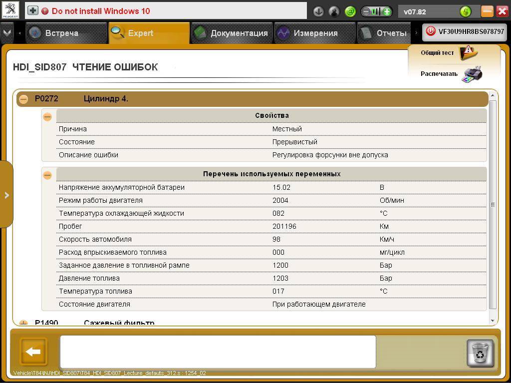

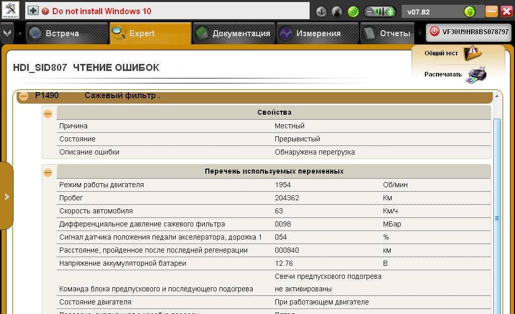

и тут же у меня вопрос)))  комп выдал ошибку по фапу:5980256ed3e1a_.thumb.JPG.1fee14d50d64f54673f4eb0e178619bc.JPG
полез смотреть и нашел еще одну ошибку:598026035d1ab_.thumb.JPG.0b174da01e70a55bd47433cf9cd71490.JPG
отсюда и вопрос- это что значит? Форсунка пропустила впрыск?

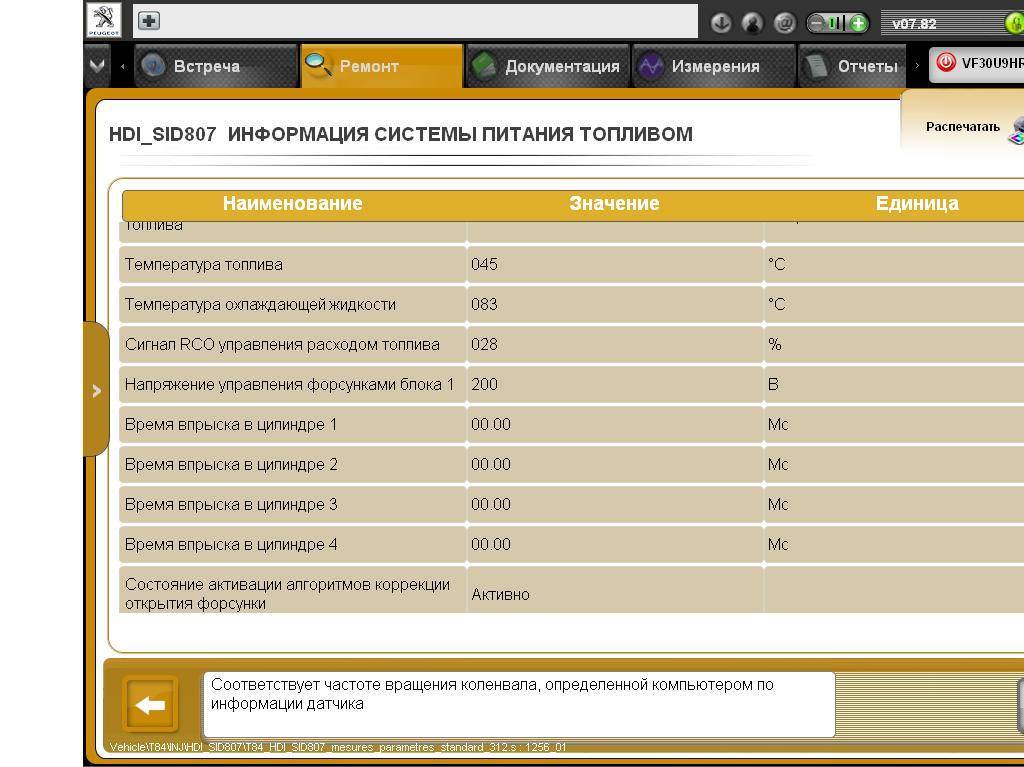

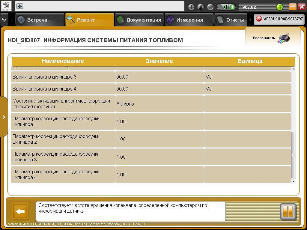

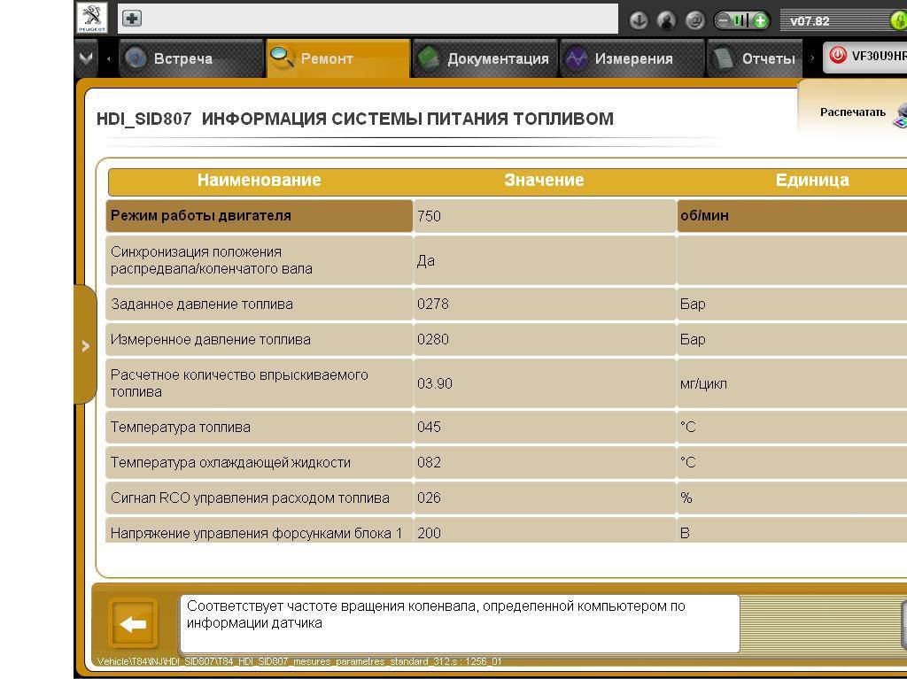

еще несколько скринов:
холостые:598026b4c30ff_..thumb.JPG.3d2c5ea0f5f777d636322405de592c31.JPG 3000:598026d6846fe__3000.thumb.JPG.4e8382b770071483c6cff457ce30e31f.JPG и почему время впрыска на 3000 -00мс5980296065b03_.13000.thumb.JPG.93faaca837d882a4725ce925dbb75f2b.JPG давл. хол.598029a0418ad_.1.thumb.JPG.10968836714217500f72d8f764af5753.JPG давл. 3000598029c4342a8__3000.thumb.JPG.699be8a36c223fc17ac2a0f6b86d9ee1.JPG
1 час назад, zag сказал:
Вот в том то и вопрос!!! Двигатель горячий!!! не менее70 за окном не менее 26 (на момент замера) и постоянно у меня петрушка по датчику МАП... тут же вторичная катушка зажигания, Ну а ПП2000 рассказал что неправильно, батенька, готовит смесь!!! можно конечно поменять датчик температуры воздуха, воды МАП, но это явно не в этом дело! Думаю дело в прошивки мозгов... как этот вопрос можно проверить?
подключите другой сканер, можно даже ЕМЛкой посмотреть. Или откатите прошивку шнурка на более раннюю. Для 2002 года- вообще не нужен был ДБ и ревизия С. Поставили бы лучше РР и пользовались спокойно...
Причиной ошибки могут быть провода, сами форсунки или сами аппаратные драйверы.
Для того,  чтобы вышел из строя драйвер форсунок в блоке  управления, нужно приложить немало усилий (например, вести сварные работы на автомобиле с подключенным аккумулятором).
Мультиметром прозваниваем цепи идущие на форсунку
это пишет интернет! я так понимаю у Вас стоит французский "комон рейл"? вполне возможно дохнет форсунка, но как правило при пробеге свыше 200 тыс. они начнут валиться одна за другой, прошу не судить но опыт взял с исудзу, когда на 270 тыс. (внимание наше "МСК" топливо с зимними присадками в виде мочушек из грязных носков, и исудзу грузовичок заправляется на лукойле!!! кроме командировок), ну так вот поменяли одну, через неделю исудзу дохнет совсем, поменяли три оставшиеся. (мотор стоит типа с электронным впрыском) и денег за них отдали.... у..опа!
Форсунка косячит. Ездим пока не умрет.
Спасибо, успокоили(((  Блин, фигово. Как то не попадалось на глаза вопросов о проблемах с форсунками на этих моторах. Стоит ли использовать какие то присадки для промывки (раньше у дилера были для HDI)? Есть ли какие то варианты по форсункам, кроме оригинальных? Чтоб как то заранее подготовиться и не бегать потом... Сименс же вроде не ремонтируют?
