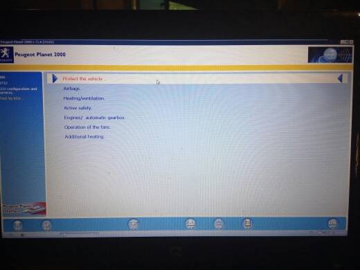

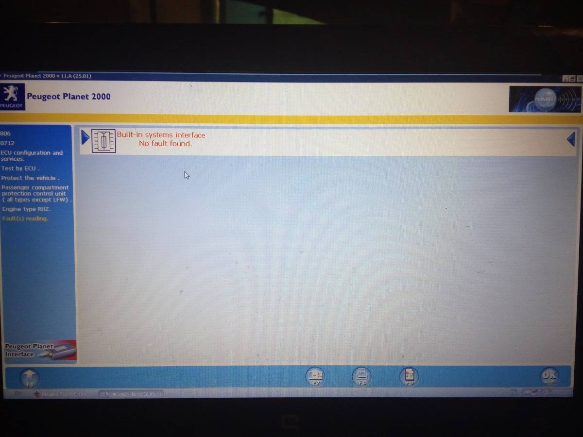

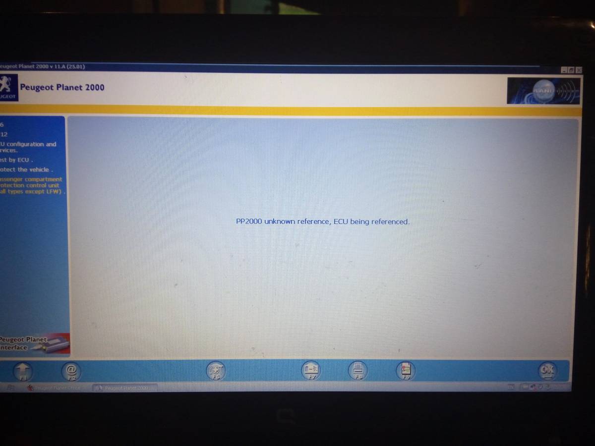

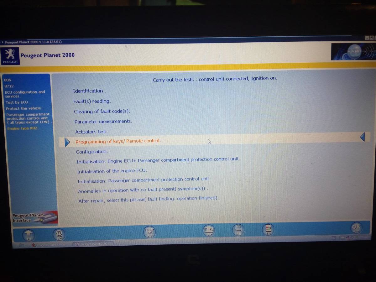

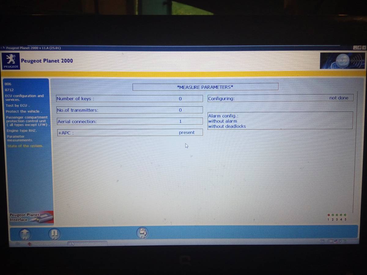

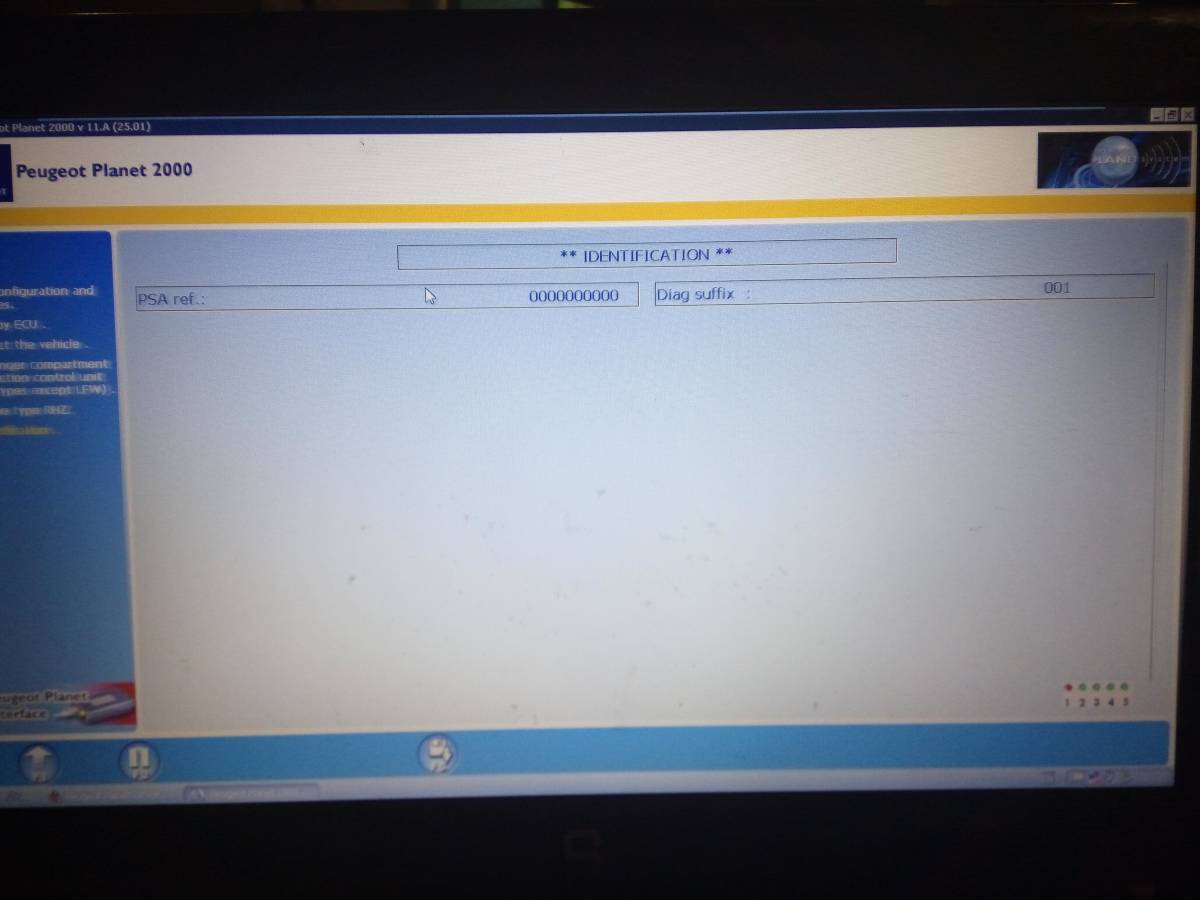

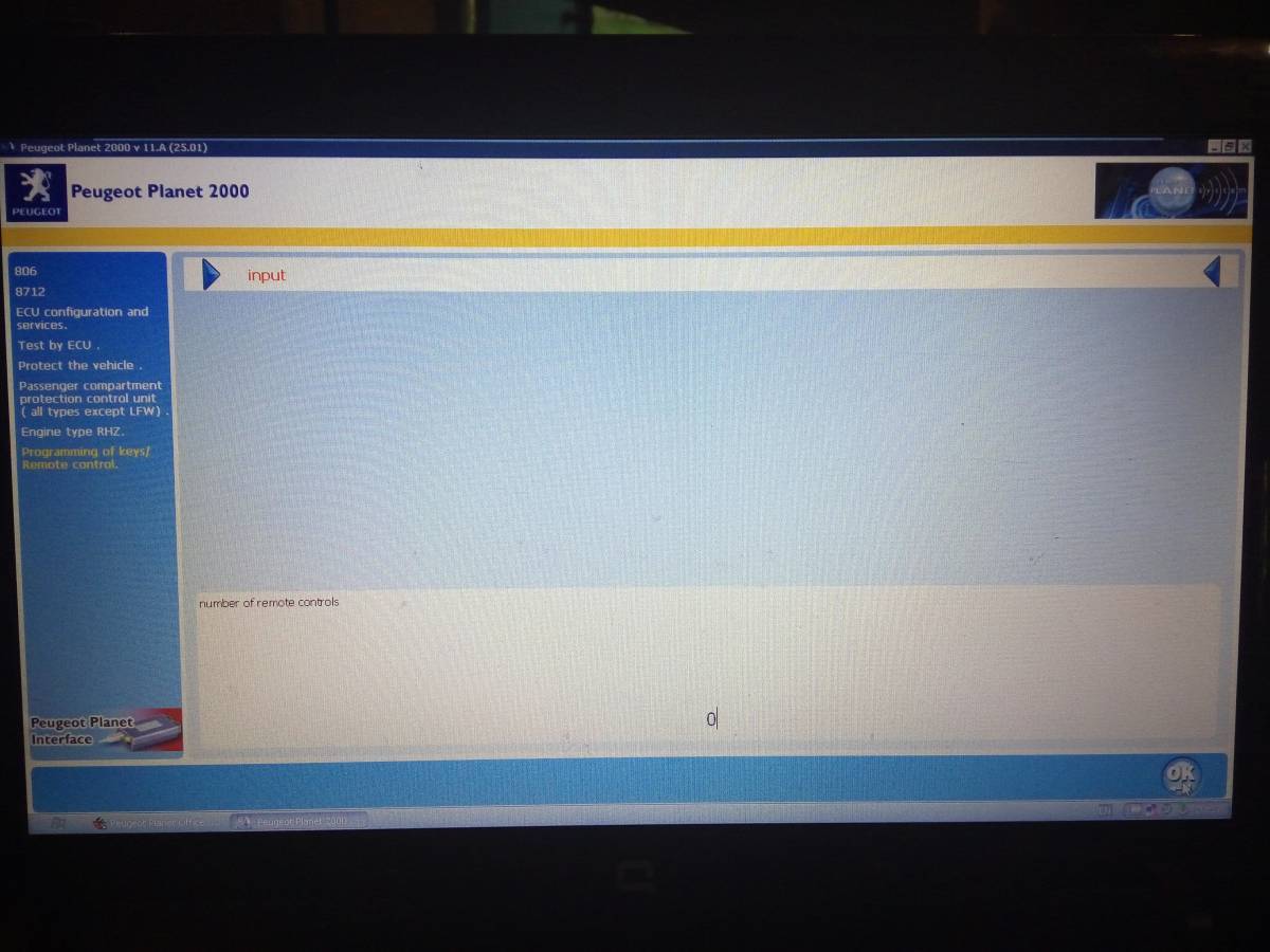

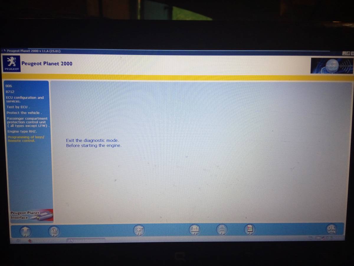

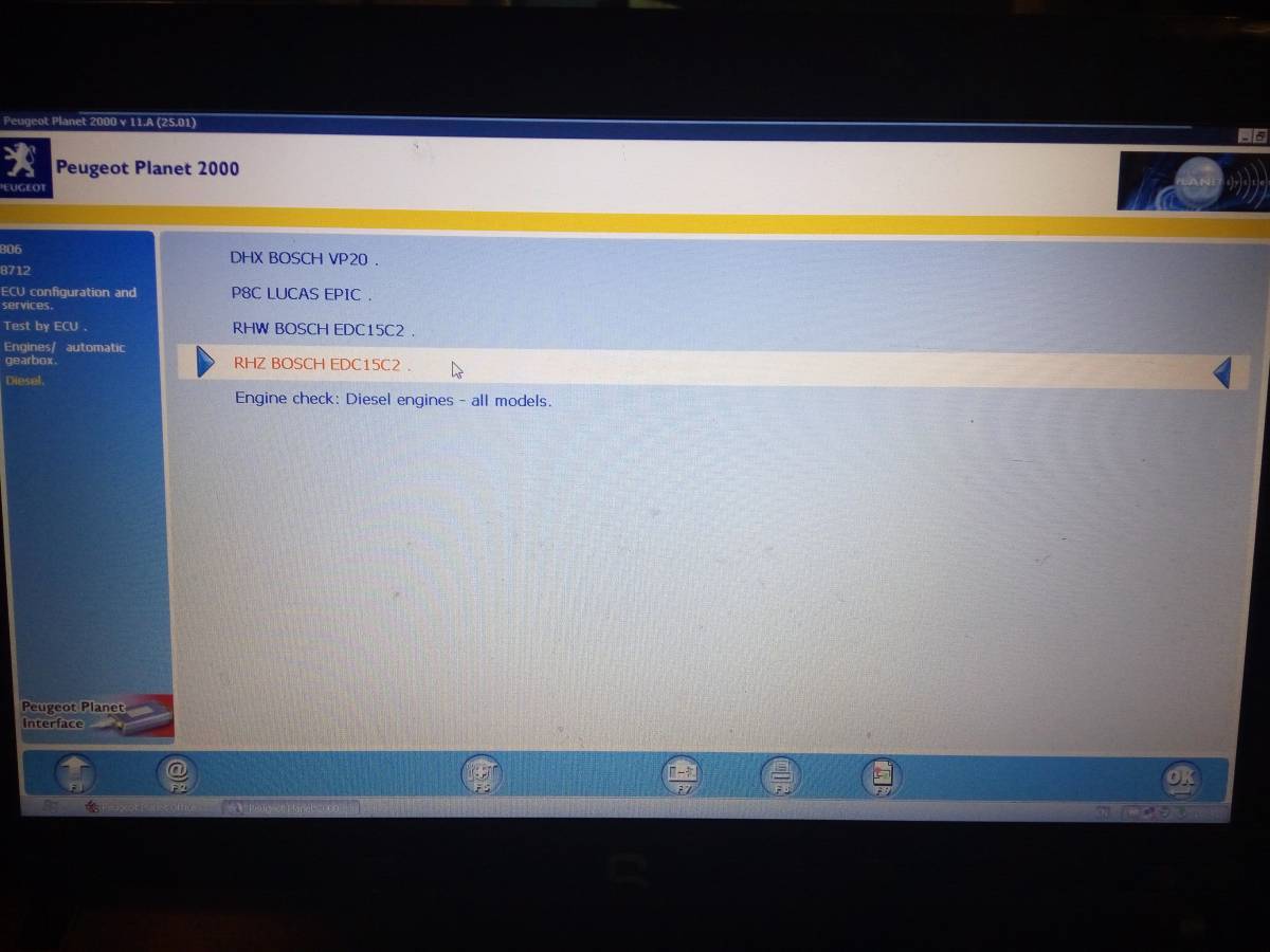

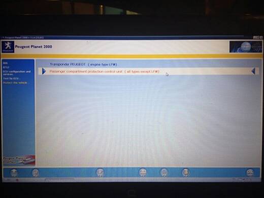

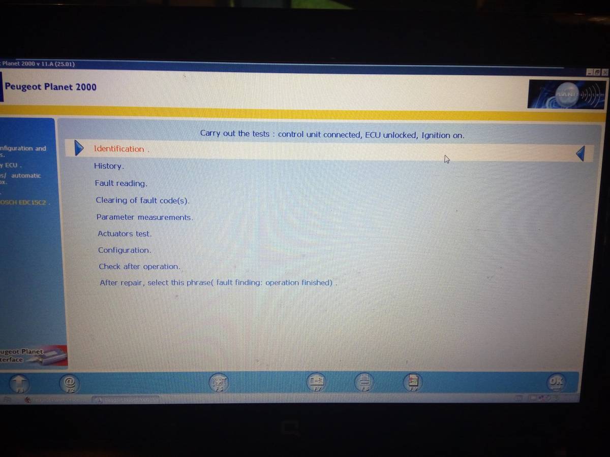

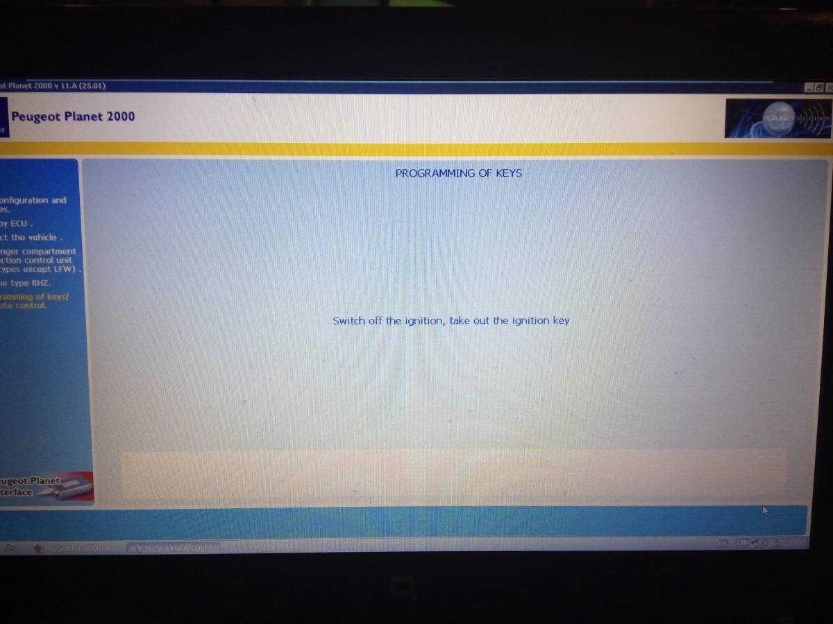

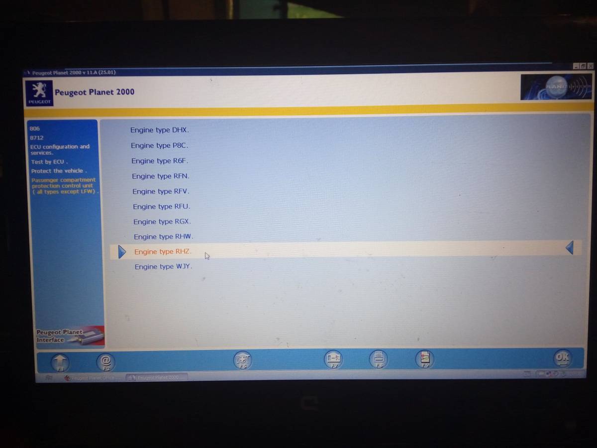

babaych Опубликовано 8 августа, 2017 Жалоба Поделиться Опубликовано 8 августа, 2017 Добрый день! Не получается привязать ключ с чипом к иммо. Блок управления иммо и интерфейс вот такие: При подключении к блоку управления иммо PP2000 выдает вот такое сообщение и предлагает уточнить модель двигателя: Идентификация и ошибки: Окно состояния системы показывает, что ни один ключ не привязан: Процесс обучения: В результате ключ не привязывается, машина не заводится. В окне состояния системы та же информация - ни одного ключа. В блоке управления двигателем не читает ошибки. Двигатель заглушен. Очень быстро проскакивает надпись "Fault Reading: Reading of the ECU in progress" и ничего не происходит: Результат глобального теста: Возможно кто-нибудь подскажет в какую сторону мне двигаться? Заранее спасибо за любой совет. P.S. Извиняюсь за качество фото - очень торопился на электричку. ) Ссылка на комментарий Поделиться на другие сайты Поделиться

babaych Опубликовано 9 августа, 2017 Жалоба Поделиться Опубликовано 9 августа, 2017 1 час назад, V-i-nt7 сказал: В 08.08.2017 в 10:56, babaych сказал: Там кажется надо в бси телекодировка запросит код вести код и надо выходить на зад и он запрос привязать ключ Машина - Peugeot 806 2.0 HDI 2000 г.в. Если я правильно понял, блока BSI в ней еще нет. Спойлер Все, что мне доступно для выбора: Ссылка на комментарий Поделиться на другие сайты Поделиться
babaych Опубликовано 9 августа, 2017 Жалоба Поделиться Опубликовано 9 августа, 2017 3 часа назад, Сергий сказал: Полезная ссылка - https://www.drive2.ru/l/8965007/ Инструкция по изменению ревизии B на С, прошивка Lexia 3 Из шапки этой ветки: В 19.06.2014 в 11:15, Foblas сказал: Диагностические адаптеры: Адаптеры ревизии "B" - работают с PP2000 + Lexia + Diagbox 5.х + нет возможности читать автомобили после 2010-12 как минимум Адаптеры ревизии "C" - работают со всем, включая Diagbox 7.х + возможность читать авто 2012+ года Машина - Peugeot 806 2.0 HDI 2000 г.в. Не думаю, что смена ревизии изменит ситуацию. Разве с ревизией В нет возможности привязать ключ к иммо? Ссылка на комментарий Поделиться на другие сайты Поделиться

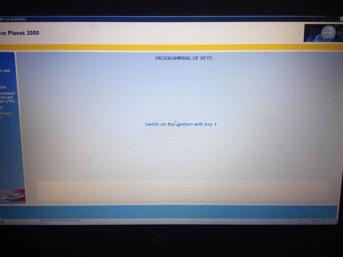

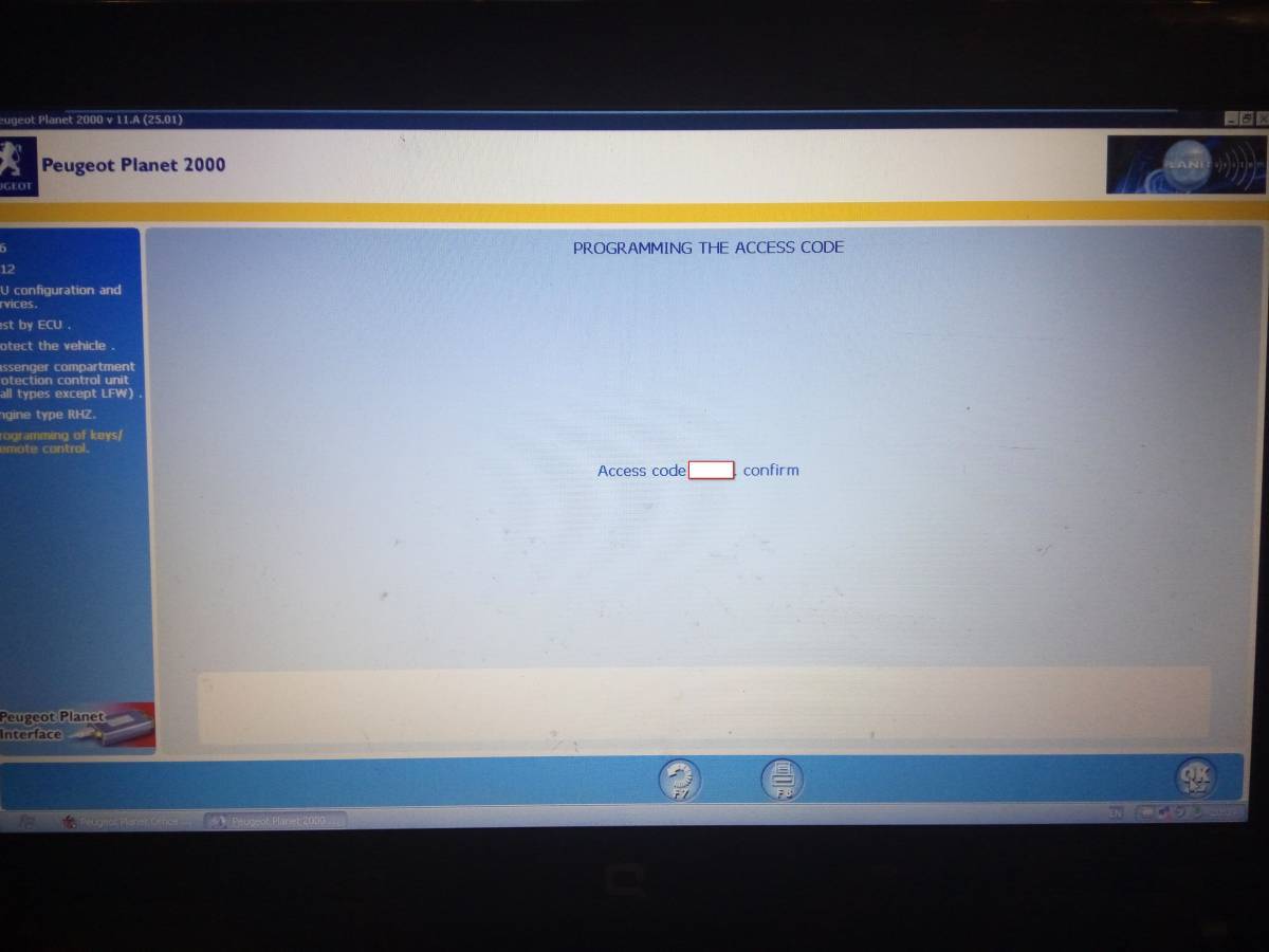

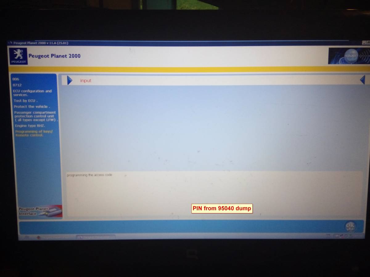

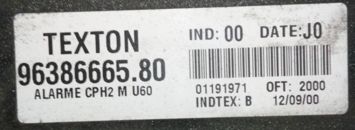

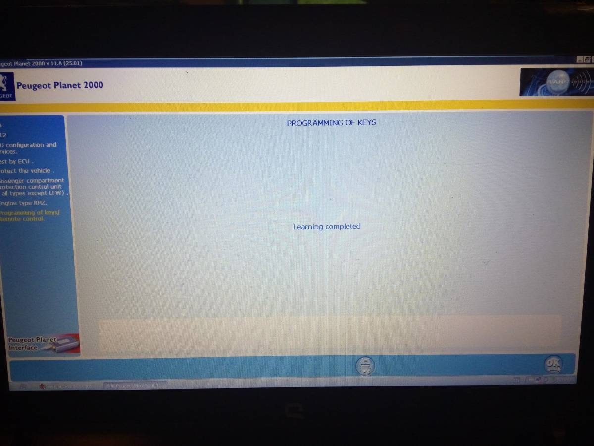

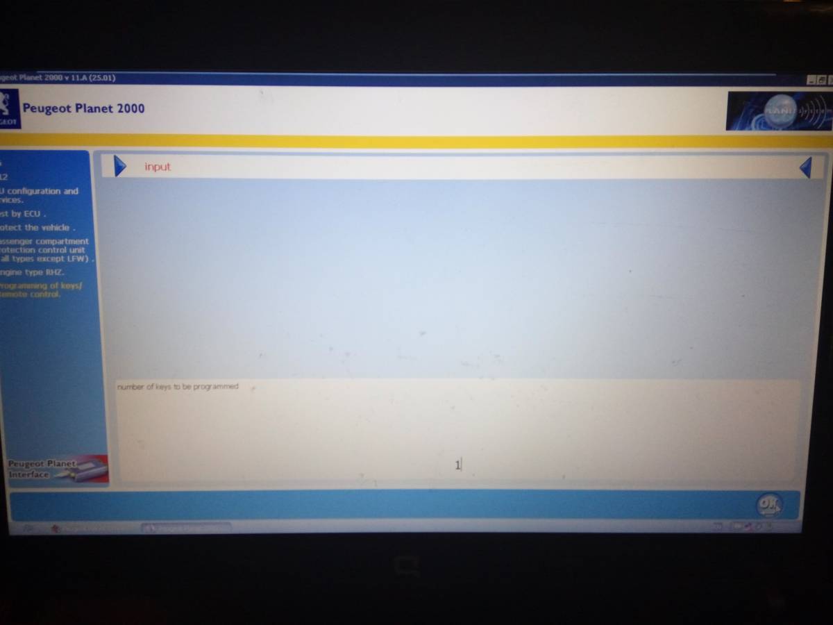

babaych Опубликовано 9 августа, 2017 Жалоба Поделиться Опубликовано 9 августа, 2017 (изменено) 39 минут назад, Сергий сказал: Не понимаю, что и куда ты прописываешь? Можно подробнее, для тех кто в танке? Моя задача: прописать родной ключ с чипом в блок Texton 96386665.80 CPH2, который управляет иммобилайзером, ЦЗ и освещением в салоне. Моя цель: завести этим ключом машину, ездить на ней и радоваться жизни. На данный момент ЦЗ и освещение в салоне работают, но машина не заводится, так как не прописан ни один ключ. Спойлер Ребята, у кого есть возможность, помогите завести моего Пыжика. Естественно, что не бесплатно. Если необходимо, могу выложить дамп из EEPROM 95040, который на данный момент там залит. Изменено 9 августа, 2017 пользователем babaych Ссылка на комментарий Поделиться на другие сайты Поделиться
Сергий Опубликовано 9 августа, 2017 Жалоба Поделиться Опубликовано 9 августа, 2017 34 минуты назад, babaych сказал: Машина - Peugeot 806 2.0 HDI 2000 г.в. Не думаю, что смена ревизии изменит ситуацию. Разве с ревизией В нет возможности привязать ключ к иммо? Сообщение об изменении ревизии сканера, не имеет отношение к твоему вопросу. Ссылка на комментарий Поделиться на другие сайты Поделиться
Сергий Опубликовано 9 августа, 2017 Жалоба Поделиться Опубликовано 9 августа, 2017 44 минуты назад, babaych сказал: Машина - Peugeot 806 2.0 HDI 2000 г.в. Если я правильно понял, блока BSI в ней еще нет. А что случилось с пропиской ключа? Куда она исчезла? Ссылка на комментарий Поделиться на другие сайты Поделиться
babaych Опубликовано 9 августа, 2017 Жалоба Поделиться Опубликовано 9 августа, 2017 4 минуты назад, Сергий сказал: Сообщение об изменении ревизии сканера, не имеет отношение к твоему вопросу. Извини, не разобрался. Ссылка на комментарий Поделиться на другие сайты Поделиться

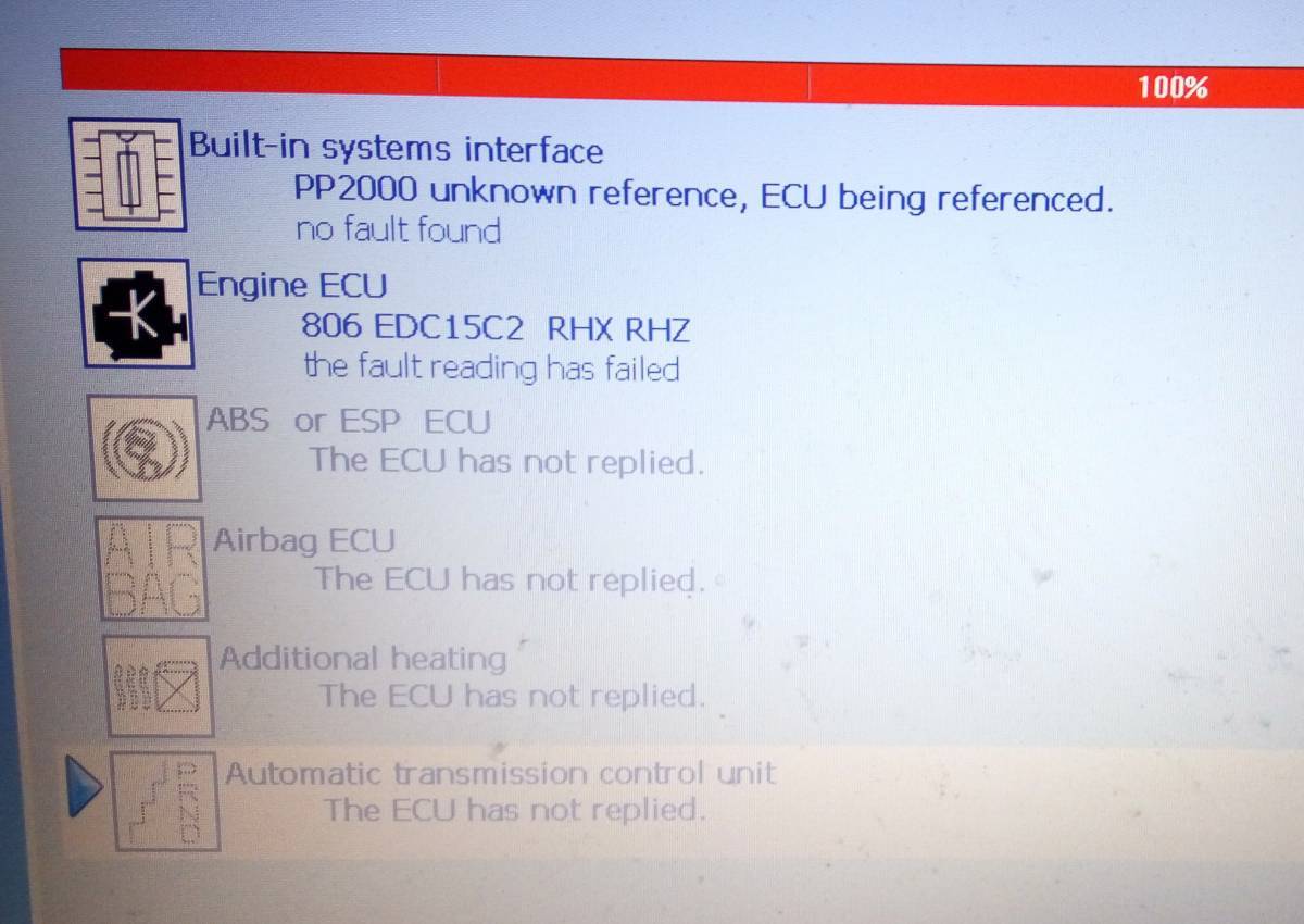

babaych Опубликовано 9 августа, 2017 Жалоба Поделиться Опубликовано 9 августа, 2017 2 минуты назад, Сергий сказал: А что случилось с пропиской ключа? Куда она исчезла? Признаю, что это мои кривые руки. Я выпаивал EEPROM и считывал прошивку, чтобы иметь в наличии PIN. Считал, получил PIN. Запаял микросхему назад. После этого Texton перестал выходить на связь, не работал ЦЗ, машина не заводилась и моргала аварийкой. Была куплена новая 95040, залит ранее полученный дамп. После этого пришел к тому, что имею на данный момент... Ссылка на комментарий Поделиться на другие сайты Поделиться
Сергий Опубликовано 9 августа, 2017 Жалоба Поделиться Опубликовано 9 августа, 2017 (изменено) 14 минут назад, babaych сказал: Извини, не разобрался. Когда разберёшься - тогда и ключ пропишешь. Дело не в прописке... Изменено 9 августа, 2017 пользователем Сергий Ссылка на комментарий Поделиться на другие сайты Поделиться
babaych Опубликовано 9 августа, 2017 Жалоба Поделиться Опубликовано 9 августа, 2017 2 минуты назад, Сергий сказал: Когда разберёшься - тогда и ключ пропишешь. Спасибо, за полезный совет... Ссылка на комментарий Поделиться на другие сайты Поделиться
