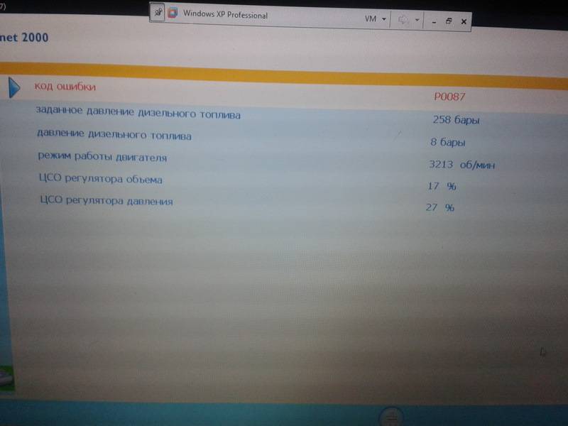

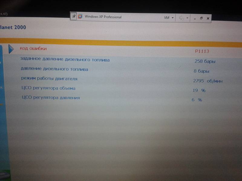

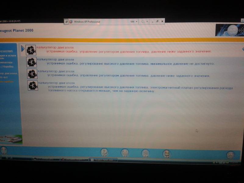

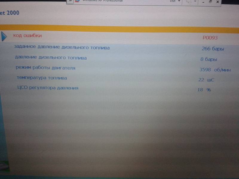

привет всем гуру! с наступлением морозов -20 машина(407, 2.2HDI, 170 лс., DW12BETD, 2007 год) стала глохнуть при разгоне. Соляры был почти полный бак, литров 40. добрался до заправки и добавил 10 литров 80-го бензина. вечером с работы - опять та же песня, и так несколько морозных дней.
Посоветовали перед первой утренней поездкой прогреть на холостых минут 30, чтоб обратка согрела соляру в баке. Действительно помогло, все выходные (а за городом было до -19), прогревшись на холостых пол-часа, весь день катался без проблем - и по городу, и по трассе.
Сегодня с утра -14, пол-бака остатка соляры. Ну, думаю, ща поеду! завёлся легко, поехал по пробкам по Орловке, и через километр, при разгоне, опять глохну, потиху докатился до работы!!!! вечером завёлся ,и пока тарахтел на прогреве, подклочил сканер. вот что выдало (утренние ошибки).
Завтра с утра буду записываться на установку проточного Номакона.
какие будут мысли на эту тему? посмотрел по снимкам - какие-то нереальные обороты двигателя показывает - больше 2500 не крутил
да, ещё, почему решил поставить проточный подогрев... с утра встретился с коллегой по работе, у него Тойота Лэнд крузер, очень ухоженный, стоит Вебасто.. так вот он увидел в моих глазах тоску и сказал, что сам позавчера поставил подогреватель на фильтр (у него фильтр обычный, не пластиковый) и поведал, что сам столкнулся с крайне говняной солярой, которую стали разливать на бензоколонках в этом году. отнюдь не реклама номакону, но он сказал, что избавился от проблемы

Эти ошибки означают, что не хватает топлива(а точнее давления топлива) для работы двигателя.
я понял, что не хватает давления, но вот из-за чего? неужто настолько г... льют на заправках? или просто не повезло с заправкой, на которой заправляюсь регулярно 90% случаев?
1 заправка второе топливник парафином забиваеться .подогрев топлива неработает .насос подкачки в баке возможно
Скорее всего парафин или на фильтре или в баке на топливозаборнике.
вот ведь ёпть.... ладно, повешу проточный подогреватель, а там морозы не за горами, посмотрим как будет.... отпишусь

Точно такие же ошибки вылезли и на моём 607 2.2 HDI TT! Стирай и забей, подмёрзла соляра! Прогревай больше!
