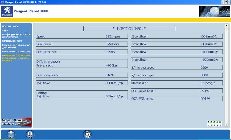

ded-boroded Опубликовано 15 мая, 2012 Жалоба Поделиться Опубликовано 15 мая, 2012 Делал сам своему пыжыку диагностику китайской лексией. Много раз выполнял "Глобальный тест" и несколько раз не смог опросить компьютер управления двигателем. При этом сам опрос ECU длился около 30 секунд и сопровождался сообщением: "реферанс PP2000 не узнан, компьютер находится в стадии определения реферанса". Через раз удавалось опросить компьютер управления двигателем, чтобы стереть ошибки и измерить параметры. Однако во вкладке "измерение параметров: информация . система впрыска" показания коррекции по форсункам не меняются ни на холостом ходу ни в движении под нагрузкой. В чем может быть косяк c опросом ЭБУ и показаниями коррекции? ECU Bosch EDC15C2 9635157280. Авто в подписи. Скриншот PP2000 v.22.14 прилагается. Ссылка на комментарий Поделиться на другие сайты Поделиться

ded-boroded Опубликовано 16 мая, 2012 Жалоба Поделиться Опубликовано 16 мая, 2012 У кого-нибудь есть предположения по поводу "В чем может быть косяк c опросом ЭБУ и показаниями коррекции?" Может прошивка ECU старенькая? Ссылка на комментарий Поделиться на другие сайты Поделиться
