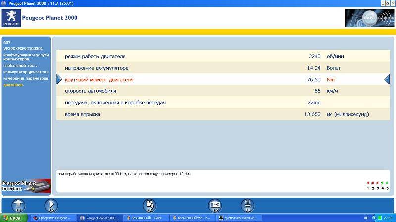

ZeroNight Опубликовано 18 октября, 2013 Жалоба Поделиться Опубликовано 18 октября, 2013 (изменено) Здравствуйте. Подскажите пожалуйста по поводу крутящего момента. Это норма?Педаль в пол. Изменено 18 октября, 2013 пользователем ZeroNight Ссылка на комментарий Поделиться на другие сайты Поделиться

ZeroNight Опубликовано 19 октября, 2013 Жалоба Поделиться Опубликовано 19 октября, 2013 Здравствуйте. Подскажите пожалуйста по поводу крутящего момента. Это норма?Педаль в пол. Кто-нибудь мне подскажет ? Ссылка на комментарий Поделиться на другие сайты Поделиться

Joker. Опубликовано 20 октября, 2013 Жалоба Поделиться Опубликовано 20 октября, 2013 Здравствуйте. Подскажите пожалуйста по поводу крутящего момента. Это норма? Педаль в пол. Кто-нибудь мне подскажет ? а как сам думаеш? короч это ненормально, или показания неверные или еще что, во первых нухно найти схему набора мощности и крутящего момента относительно скорости на твой мотор и потом сравнивать сколько крутящего нехватает относительно эталона, дальше думать из-за чего разняться показания. Здравствуйте, помогите мне пожалуйста разобраться стакой вот проблемкой, провела диагностику PP2000 и получила вот такую ошибку: приборная панель временная дистанционная ошибка. информация о температуе охлаждающей жидкости.полученное значение неправильно. Я ее стерла, она появилась снова, но по прибору t = 90 градусов и выше не поднимается. Что можо посмотреть в моем пыжиченке? эта ошибка прописывается когда сканер опрашивает блок управления, забить на нее Ссылка на комментарий Поделиться на другие сайты Поделиться
ZeroNight Опубликовано 20 октября, 2013 Жалоба Поделиться Опубликовано 20 октября, 2013 Я тоже думаю, что это не нормально, более того мне кажется что глюки АКПП именно из-за этого показателя. Подскажите, где искать или к кому обратиться? Ссылка на комментарий Поделиться на другие сайты Поделиться
