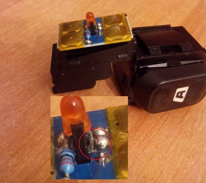

Salavr Опубликовано 30 ноября, 2014 Жалоба Поделиться Опубликовано 30 ноября, 2014 Спасибо. Просто не охото ради такой мелочи (Не горит лампочка которая кнопку светит) обшивку снимать. Ссылка на комментарий Поделиться на другие сайты Поделиться
Модератор Citrin Опубликовано 30 ноября, 2014 Автор Модератор Жалоба Поделиться Опубликовано 30 ноября, 2014 Накладка снимается под дерево/карбон и всё, достаточно. Дальше кнопку так достанете. Ссылка на комментарий Поделиться на другие сайты Поделиться
palvasilich Опубликовано 30 ноября, 2014 Жалоба Поделиться Опубликовано 30 ноября, 2014 В кнопке не лампочка, а диод, мож проще кнопка под замену? Ссылка на комментарий Поделиться на другие сайты Поделиться
Salavr Опубликовано 30 ноября, 2014 Жалоба Поделиться Опубликовано 30 ноября, 2014 Вскрытие покажет. Накладку я уже снимал, пробовал вытащить, но деликатно, боялся сломать. Попробую пожестче с ней)) Ссылка на комментарий Поделиться на другие сайты Поделиться
palvasilich Опубликовано 1 декабря, 2014 Жалоба Поделиться Опубликовано 1 декабря, 2014 Проще всего тогда снять внешнюю декоративную накладку, а затем аккуратно снимать внутреннюю пластмаску с ручки. Если сломаешь-пиши, пара штук есть в загашнике, подарю, да и кнопки тоже есть, за сок/печеньки. Ссылка на комментарий Поделиться на другие сайты Поделиться
Salavr Опубликовано 6 декабря, 2014 Жалоба Поделиться Опубликовано 6 декабря, 2014 В общем снял я кнопку. Разобрал ее, уже и светодиод подходящий нашел (правда красного цвета), включил паяльник, хотел выпаивать старый и вот что увидел: одна ножка просто не припаяна((( Ох уж эти французы! В общем отделался малой кровью. Теперь светится, мелочь а приятно!!! Ссылка на комментарий Поделиться на другие сайты Поделиться
