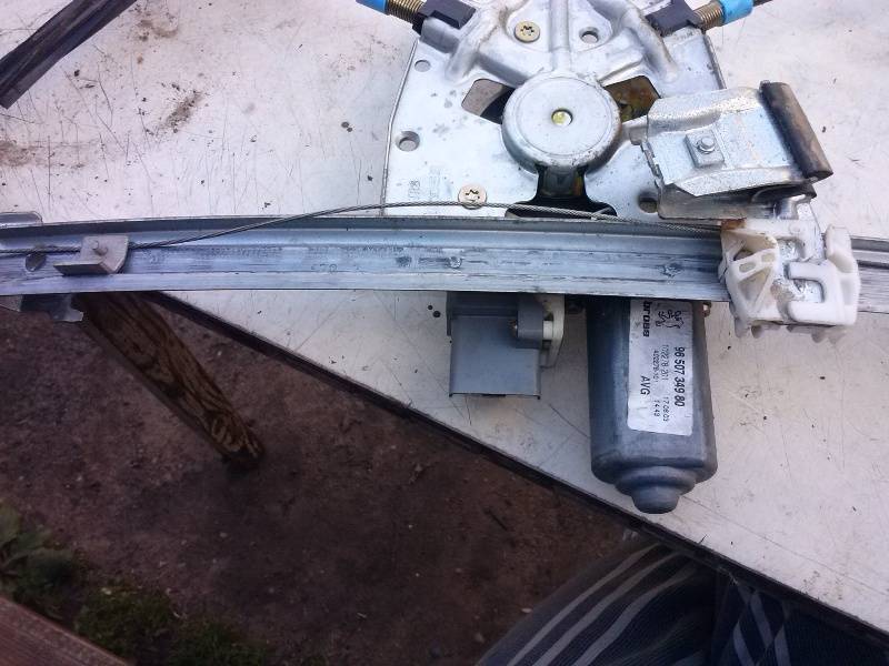

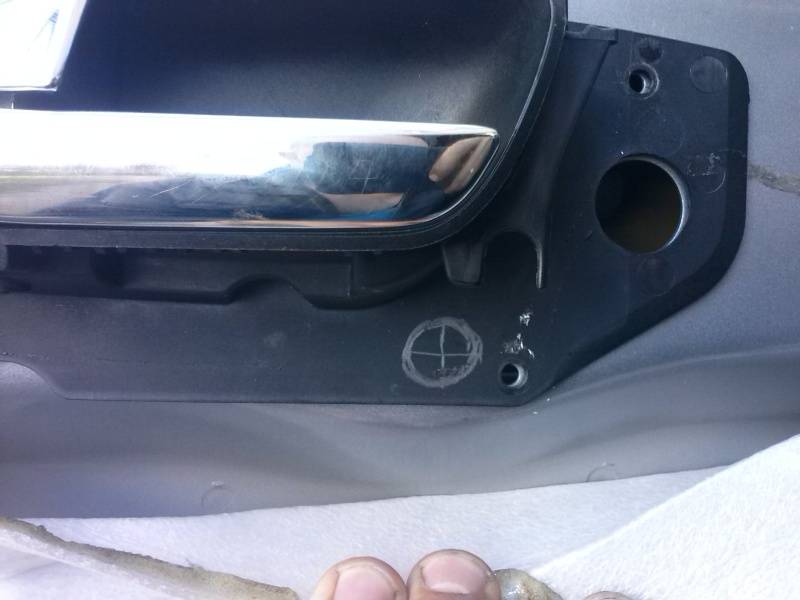

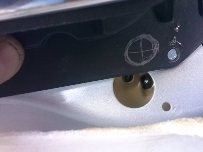

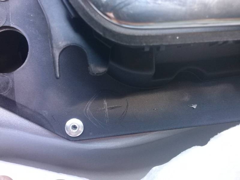

Genna-di Опубликовано 5 августа, 2015 Жалоба Поделиться Опубликовано 5 августа, 2015 Может где уже было, если нужно поменять только пластиковые ползунки, удобнее натянуть тросы(до сжатия пружин) и закрепить их как на фото, потом можно спокойно снимать держатели и менять. Не придется мучиться с натяжкой тросов: И еще фото для тех, у кого нет клепочника, сверлим отверстие диаметром 12 в указанном на фото месте: и получаем доступ к заветному болту. Ссылка на комментарий Поделиться на другие сайты Поделиться
Joker. Опубликовано 5 августа, 2015 Жалоба Поделиться Опубликовано 5 августа, 2015 К чему эти телодвижения? Троса запасовываются элементарно и без напряга. А заклепочник в магазине тыщ 50 стоит Ссылка на комментарий Поделиться на другие сайты Поделиться
Genna-di Опубликовано 5 августа, 2015 Жалоба Поделиться Опубликовано 5 августа, 2015 К чему эти телодвижения? Троса запасовываются элементарно и без напряга. А заклепочник в магазине тыщ 50 стоитВ теме кто то писал что тросики вдвоем еле натягули, я и побоялся их ослаблять. А фото сугубо так, может кому то проще и другим способом.По поводу 50-ти тыс., я уверен что найдуться люди которым или влом бежать в магазин или нет возможности купить клепочник. Ссылка на комментарий Поделиться на другие сайты Поделиться
Joker. Опубликовано 5 августа, 2015 Жалоба Поделиться Опубликовано 5 августа, 2015 Как легко запасовать трос есть в теме Ссылка на комментарий Поделиться на другие сайты Поделиться

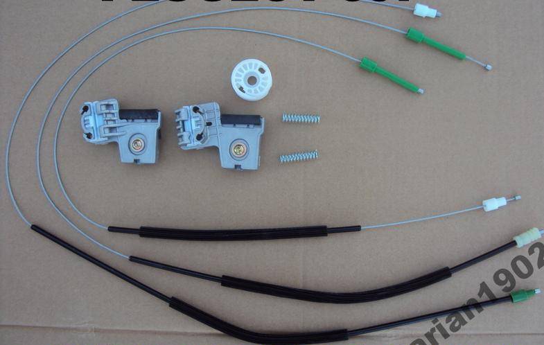

malush-156 Опубликовано 30 апреля, 2016 Жалоба Поделиться Опубликовано 30 апреля, 2016 Сегодня ремонтировал стеклоподъемник передний. Менял все: и направляющие и тросы. На все про все по первому разу ушло 2 часа. В Польше брал вот такой вот ремкомплект. Он там стоит всего 10 долларов. Ссылка на комментарий Поделиться на другие сайты Поделиться

malush-156 Опубликовано 4 мая, 2016 Жалоба Поделиться Опубликовано 4 мая, 2016 на аллегро. http://allegro.pl/zestaw-podnosnik-szyby-przod-p-peugeot-607-00-10-i5807108539.html остались от старого целые пластмассовые направляющие, могу кому-надо за пиво выслать Ссылка на комментарий Поделиться на другие сайты Поделиться

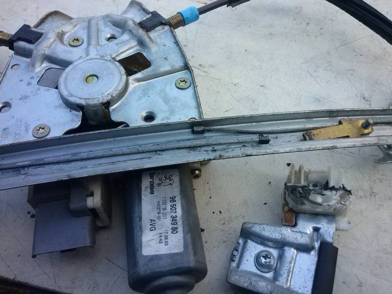

ВасеК Опубликовано 7 мая, 2016 Жалоба Поделиться Опубликовано 7 мая, 2016 Ну на этот раз у меня каким то макаром оторвало приклеенный к стеклу держатель Третий ремкомплект уже )))) ....под это дело думаю на металлические направляющие поменять....раз уж опять лезть. Как с allegro это вытянуть подскажите ? http://allegro.pl/zestaw-podnosnik-szyby-przod-p-peugeot-607-00-10-i5807108539.html И может у кого есть ненужная белая шумоизолирующая хрень? Мою работнеги еще при первом ремонте гдето про**али....Ну или чем ее заменить можно? Вроде похожа на подложку для ламината ))) Ссылка на комментарий Поделиться на другие сайты Поделиться

ВасеК Опубликовано 8 мая, 2016 Жалоба Поделиться Опубликовано 8 мая, 2016 я могу привезти с аллегро.но для того,чтобы они вышли в цене 10 долл, нужно брать хотябы 6 кпл. может СП сделаем? просто если брать 1, то стоить он будет 20 ну мне еще надо комплекты на переднюю пассажирскую и заднюю правую - то есть 3 штуки - можно ли там такое купить и засчитают ли это за комплект*? В принципе можно лишнее попробовать слить продавцам таких комплектов....думаю по 10-ку за все они с радостью заберут ибо продают они вот по такой цене Тросики = 240 000 бел.руб Катушка = 60 000 бел.руб а тут еще и металлические направляющие бонусом....сейчас предложу одному., посмотрим что скажет ...отпишу в личку PS можно конечно и на продажу купить ))) потом по 20 продавать - но нас закидают камнями ))) Ссылка на комментарий Поделиться на другие сайты Поделиться

malush-156 Опубликовано 8 мая, 2016 Жалоба Поделиться Опубликовано 8 мая, 2016 увы, но самый дешевый задний ремкомплект стоит 79 зл, почему они в 2 раза дороже я не знаю. я посмотрел внимательно объявление. поляки могут в одну посылку положить только 4 ремкомплекта. поэтому минимальный заказ может быть 4, а не 6, чтобы не платить 2 раза за курьера, который равен 21 зл/ по стоимости будет 12,5$ за 1 ПЕРЕДНИЙ ремкомплект.+ почта по РБ если кому-то нужны тросики, или 1 белая направляющая, то я вышлю так, только кинете мне на телефон стоимость посылки. у меня осталось где-то 4 ровных передних тросика и 1 более менее целая направляющая с левой передней двери, но ей скоро конец придет, она треснута вот все, что нашел на задние двери http://allegro.pl/listing/listing.php?order=d&string=szyb%20607%20tyl&bmatch=base-relevance-popul-uni-1-2-0408&buyNew=1 Ссылка на комментарий Поделиться на другие сайты Поделиться
