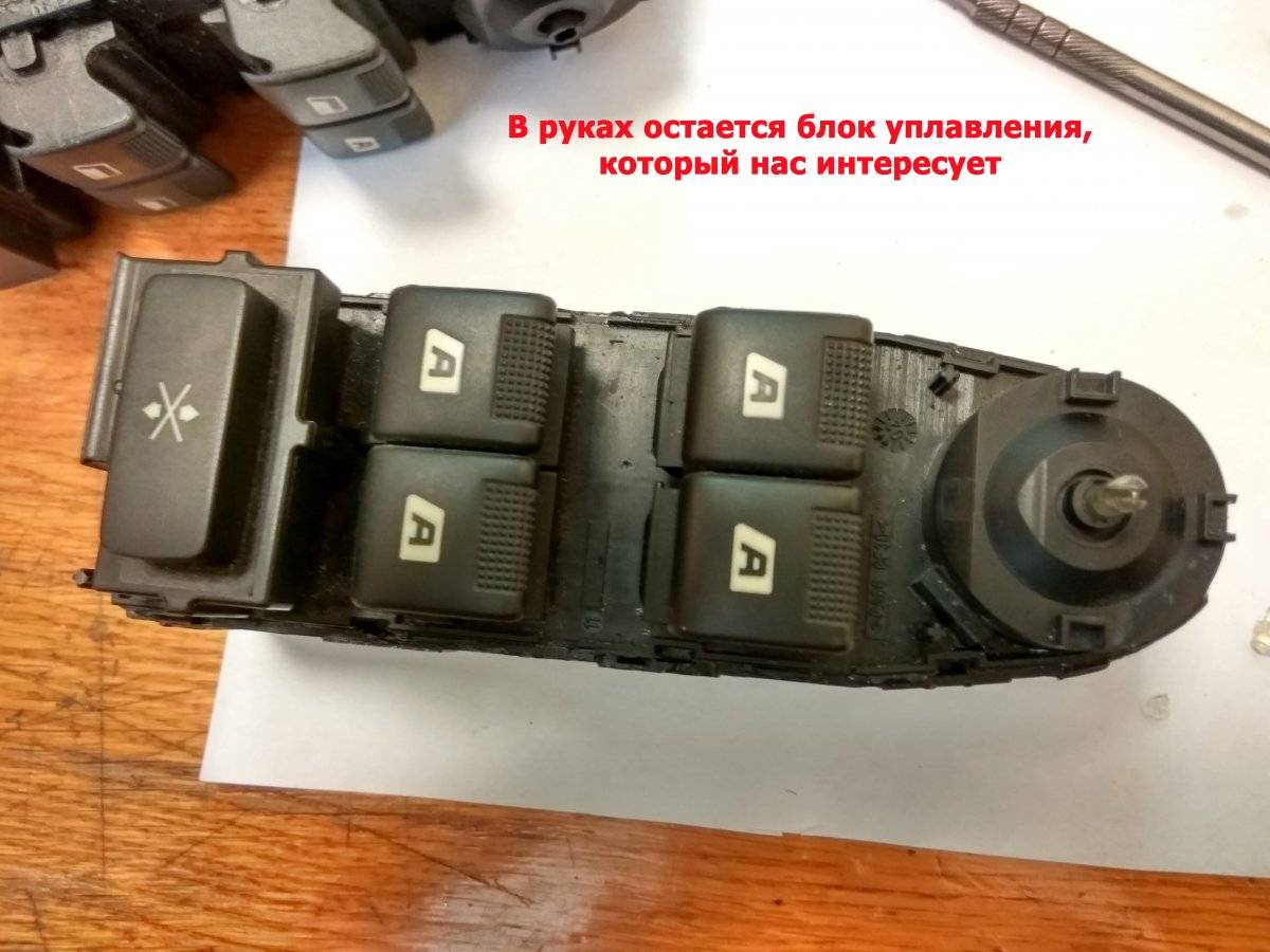

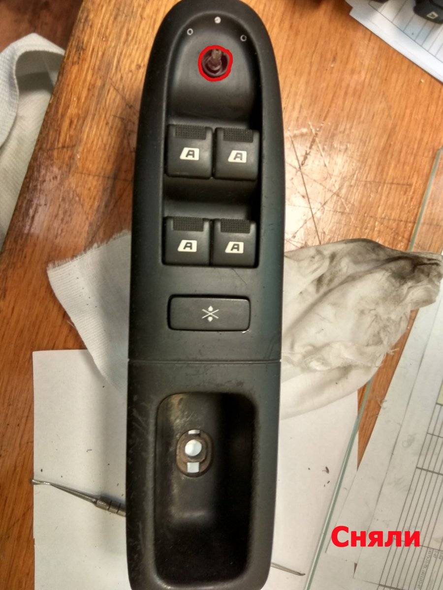

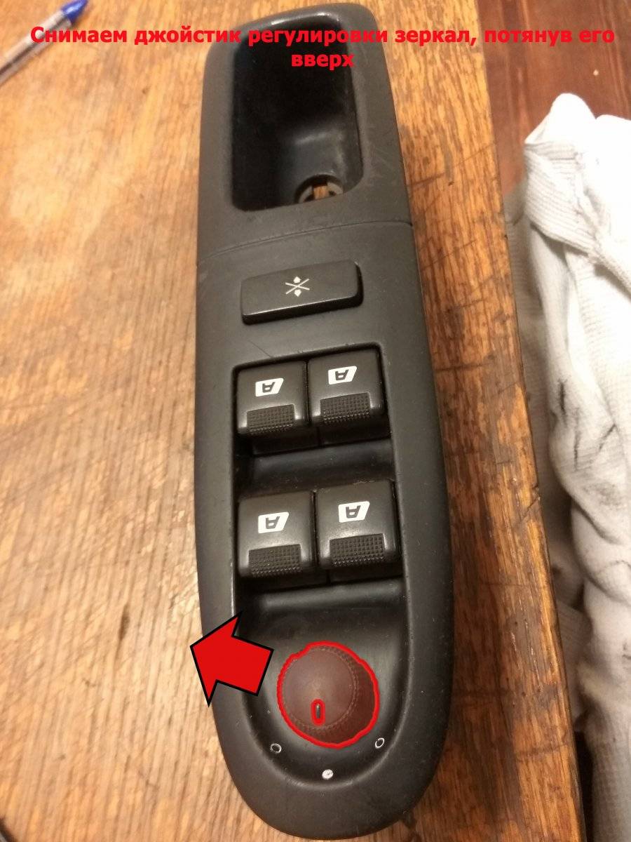

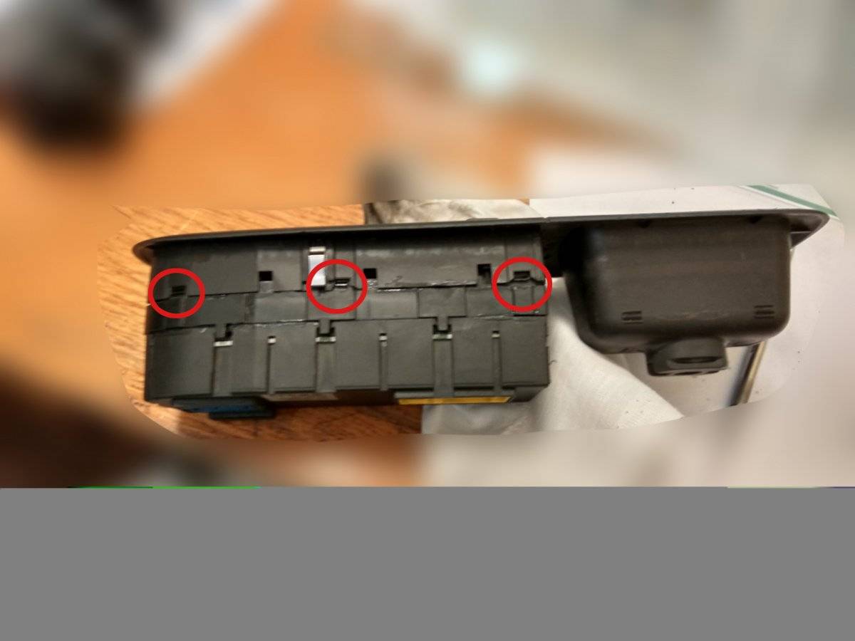

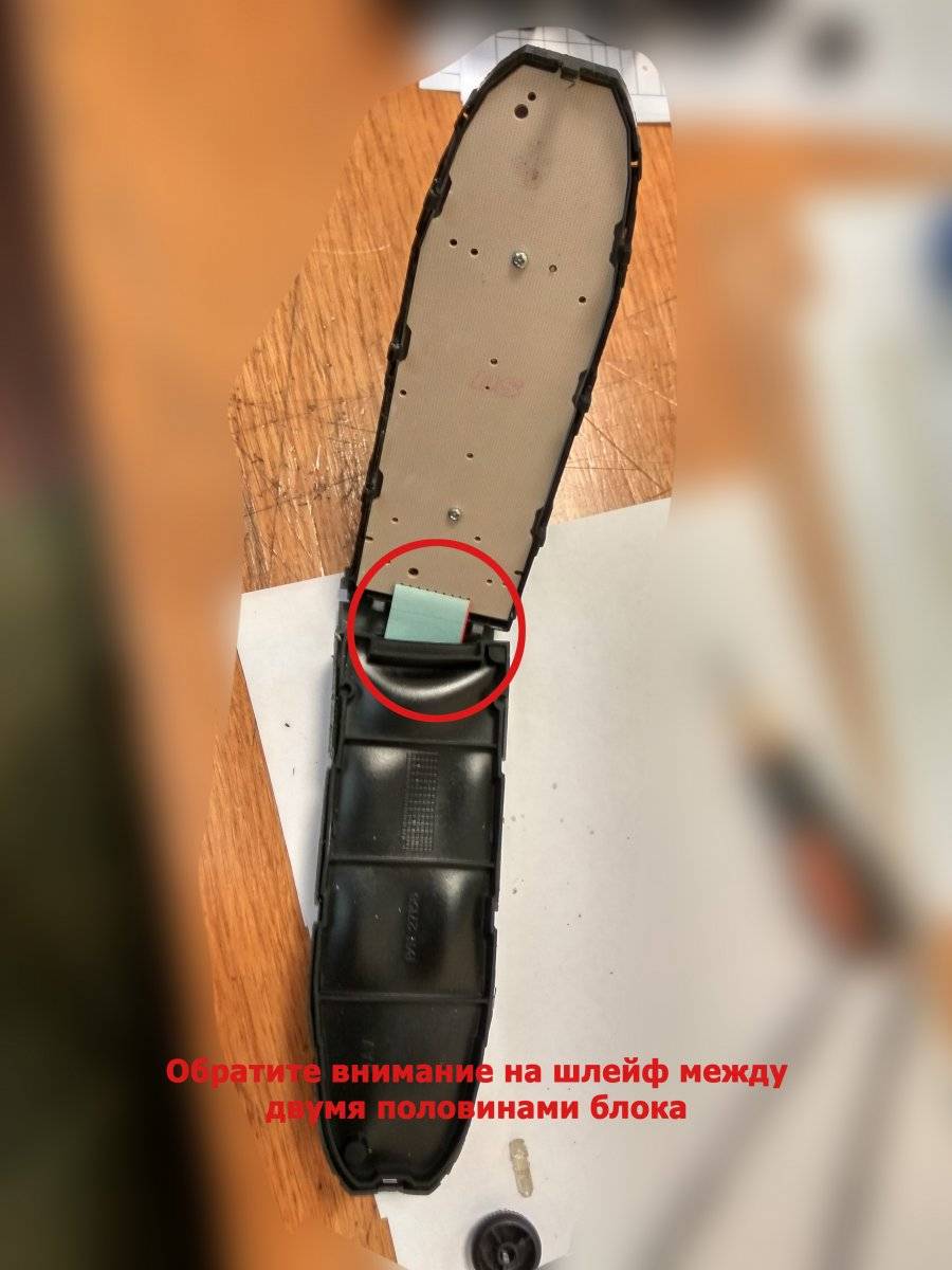

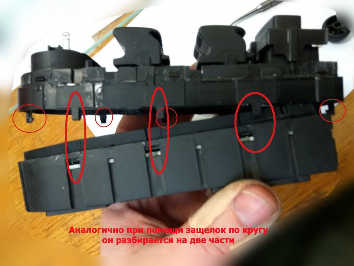

ТотСамыйПарень Опубликовано 1 февраля, 2017 Жалоба Поделиться Опубликовано 1 февраля, 2017 (изменено) Выкладываю фотоотчет по восстановлению штока джойстика регулировки зеркал. Пежо 607 дорестайл, все стекла с автодожимом (блок с автодожимом только водительского стекла конструктивно отличается, но принцип тот же). И так приступим: Изменено 1 февраля, 2017 пользователем ТотСамыйПарень Ссылка на комментарий Поделиться на другие сайты Поделиться
