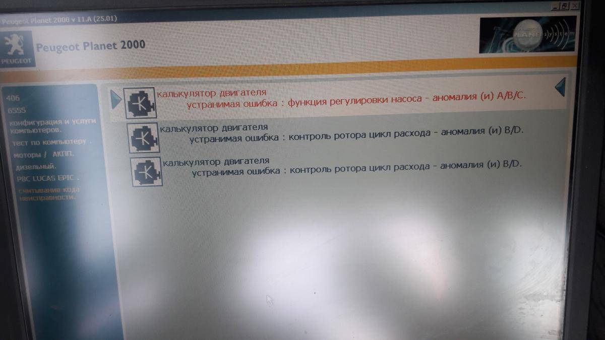

Roman1991 Опубликовано 8 сентября, 2016 Жалоба Поделиться Опубликовано 8 сентября, 2016 Вечер добрый. Проблема такова. Пежо 406 1.9 td (ЭБУ) лукас, плавают обороты на холостых от 1500 до 2000. Подключались к машине ошибки выложу в фото. И еще бывало что когда газ отпускаешь чуть позже, особенно на больших оборотах машина глохла, и загоралась лампа "СТОП" Ссылка на комментарий Поделиться на другие сайты Поделиться
