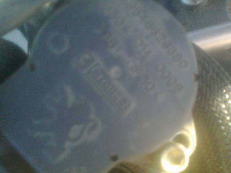

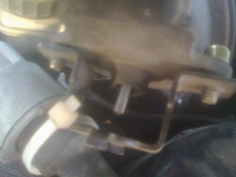

pirelli88 Опубликовано 28 мая, 2013 Жалоба Поделиться Опубликовано 28 мая, 2013 нашел что то у себя непонятное и не подключеное)точнее штеккер в ЭТО подключен а Это не вкручено.. прикладываю фотки.. Ссылка на комментарий Поделиться на другие сайты Поделиться
Foblas Опубликовано 28 мая, 2013 Жалоба Поделиться Опубликовано 28 мая, 2013 На кроссовок фоткал? Нифига не видно и не понятно даже где оно. Ссылка на комментарий Поделиться на другие сайты Поделиться
pirelli88 Опубликовано 28 мая, 2013 Жалоба Поделиться Опубликовано 28 мая, 2013 находить у левой стойки.. под капотом.. Ссылка на комментарий Поделиться на другие сайты Поделиться
T_Sergey Опубликовано 28 мая, 2013 Жалоба Поделиться Опубликовано 28 мая, 2013 (изменено) нашел что то у себя непонятное и не подключеное) точнее штеккер в ЭТО подключен а Это не вкручено.. прикладываю фотки.. Как я понимаю, это электроуправляемая подвеска. Справа должен быть такой же. Изменено 28 мая, 2013 пользователем T_Sergey Ссылка на комментарий Поделиться на другие сайты Поделиться
Модератор Daiver Опубликовано 28 мая, 2013 Модератор Жалоба Поделиться Опубликовано 28 мая, 2013 нашел что то у себя непонятное и не подключеное) точнее штеккер в ЭТО подключен а Это не вкручено.. прикладываю фотки.. Да, это исполнительный механизм регулирующий жесткость амортизатора. Ссылка на комментарий Поделиться на другие сайты Поделиться
pirelli88 Опубликовано 29 мая, 2013 Жалоба Поделиться Опубликовано 29 мая, 2013 таак, а если штеккер отключить и снять эту ненужную штуку? что будет? Ссылка на комментарий Поделиться на другие сайты Поделиться
Hottab Опубликовано 29 мая, 2013 Жалоба Поделиться Опубликовано 29 мая, 2013 ошибка по связи будет. Ссылка на комментарий Поделиться на другие сайты Поделиться
