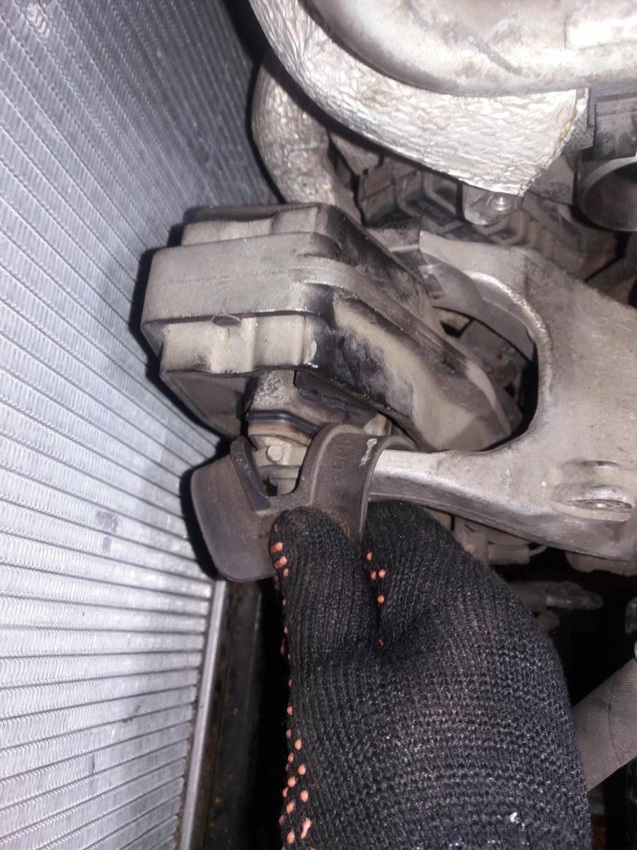

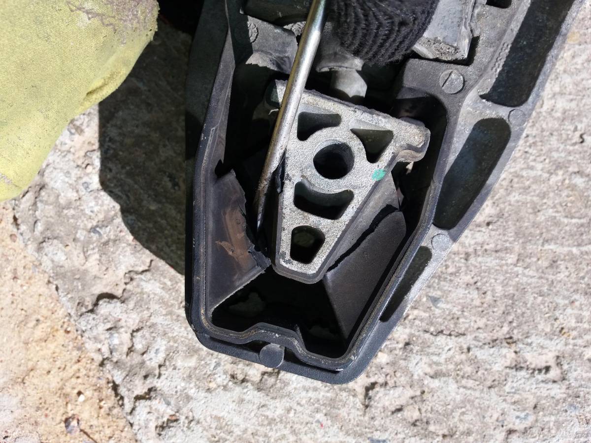

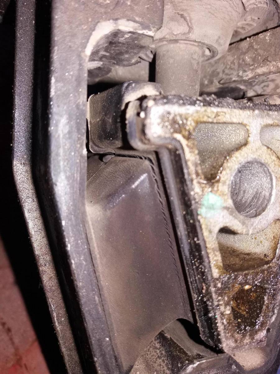

Evgen_Avd Опубликовано 26 апреля, 2017 Жалоба Поделиться Опубликовано 26 апреля, 2017 (изменено) Причина вибрации при включении задней: передняя реактивная тяга (подушка). Hutchinson 585170 - 245 рублей. Причина небольших толчков при переключении передач: задняя реактивная тяга (подушка). Оригинал 1806.76 - 350 рублей. Изменено 26 апреля, 2017 пользователем Evgen_Avd Ссылка на комментарий Поделиться на другие сайты Поделиться
