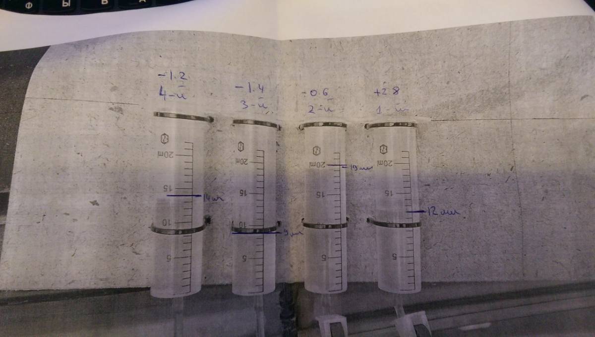

castagnait Опубликовано 7 апреля, 2019 Жалоба Поделиться Опубликовано 7 апреля, 2019 Всем привет. Решил проблему тупости 2.0 hdi при разгоне, и как следствие высокий расход топлива. Решение банально простое. В прошлом году отремонтировал и отрегулировал 3-форсунки бош, одну не трогали так как проходила все тест планы. Решил я замерить обратку форсунок на холодный/горячий двигатель, и вот что вышло: На холодную На горячую Как видим форсунка под номером 2 сливает больше всех, ( не была в ремонте)при этом на ней самая маленькая коррекция -0,6мм3 Было принято решение поменять 2 форсунки 2 и 4 цилиндра на б.у с англичанки с проверкой на стенде, и как оказалось не зря, машина полетела, появилась динамика, снизился расход топлива. Как я понимаю, если форсунка сливает в обратку больше чем надо то давление в рампе падает и от этого форсунки не распыляют а льют в цилиндр. У одного человека на drive2 была статья, что треснул поршень там где форсунка сливала больше всех (совпадение? не думаю ) Всем спасибо за внимание Ссылка на комментарий Поделиться на другие сайты Поделиться
