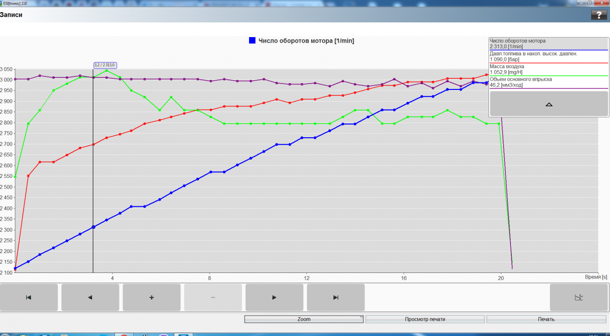

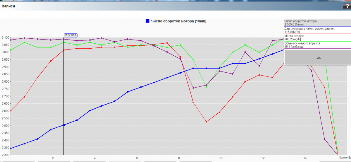

Тоже проблема с rhy не тянет и большой расход  топлива 9-10л.
Вот график у которой машины все отлично. Egr заглушен, насос в баке выдает нормальное давление, топливный фильтр менялся полностью в сборе с колбой бош
Графики строились 5-ая передача 100км/ч газ в пол
 а вот моя
Изменено пользователем castagnait
14 часов назад, castagnait сказал:
 а вот моя
Предположений много может быть, и не факт что расходомер, и не факт что ЕГР, и не факт что что-то еще.... у меня например в DW10 вообще он не работает (расходомер) и машина катается как 4 года уже с хорошим расходом и тягой. Поэтому лучше конечно сделать Диагностику у знающих Людей.
Может быть у Вас тоже где-то контакт нарушен по электрике, кто его знает.

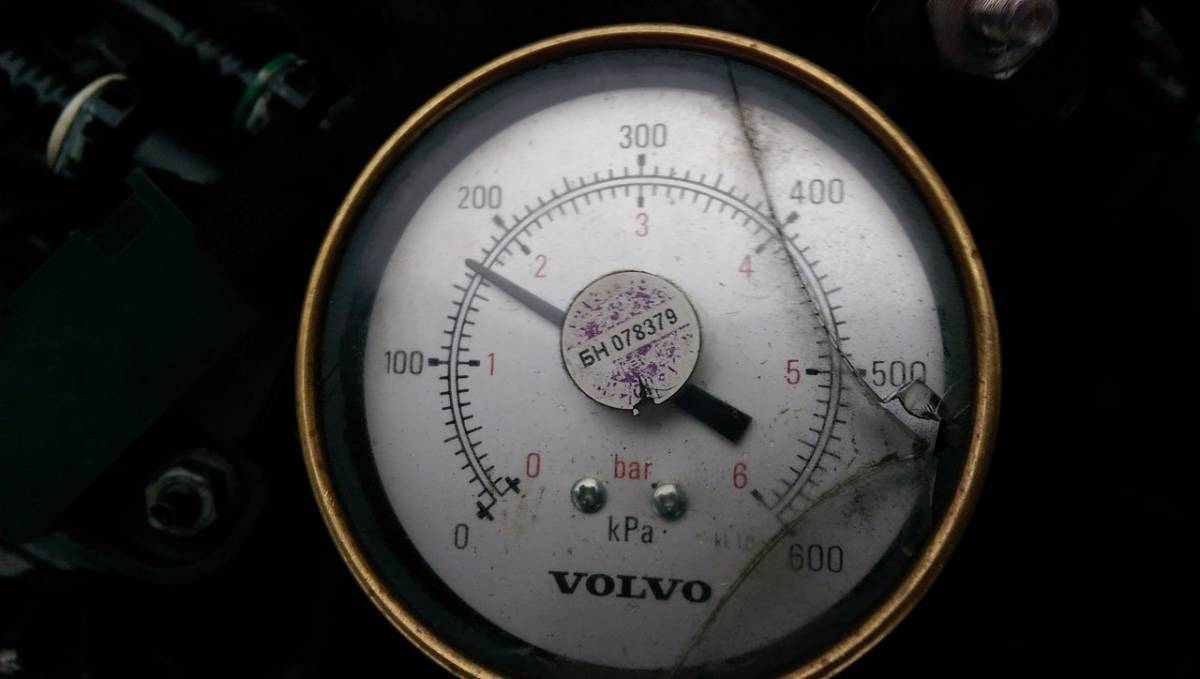

Вообщем почему то теперь давление упало до 1.7, интересно причина падения. И еще на дне стакана немного медной стружки. Напомню топливный фильтр в сборе с колбой бош
9 минут назад, Citrin сказал:
Клапан обратки в крышке стакана чистили?
Чистил, продувал, изменений не последовало, хотя менял тф на новый с колбой бош, ставил верхнюю крышку с другой машины у которой давление 2.4-2.5 бар, у меня ничего не поменялось.
17 минут назад, патроль сказал:
Попробуй измерять на тупик. Если будет столько же, ищи причину в насосе.
Мерял, за 6 бар зашкалиливает, прям мистика
Померял давление с тф на насос тнвд в притык получилось 1.6 бар а давление обратки 0,5 бар
Нужно, что бы топливный фильтр стоял до регулятора низкого давления, а он стоит после. Выброси доп фильтр или поставь его правильно.
