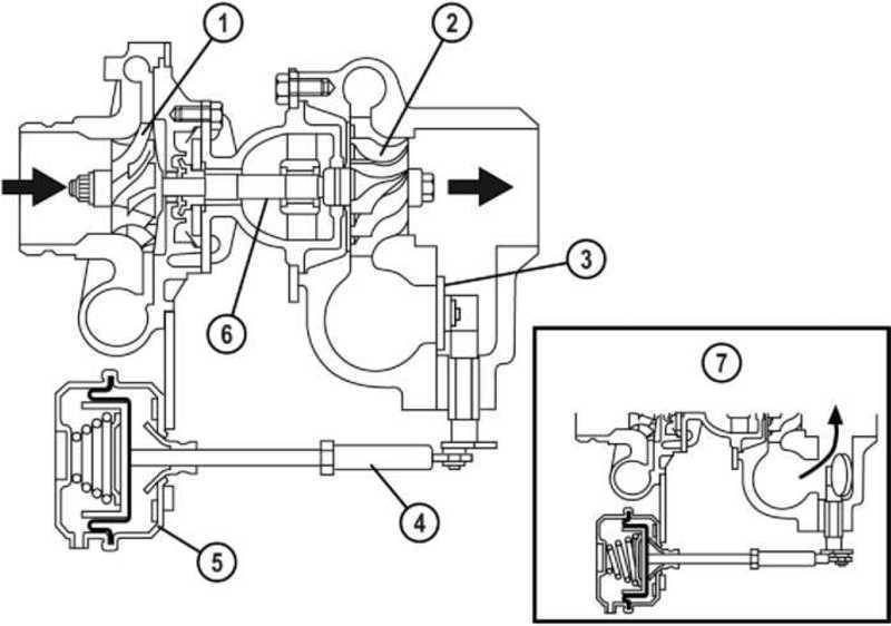

О какой геометрии идёт речь? В 2.0 RHZ (турбина ККК если не ошибаюсь) стоит механический клапан на обводном канале турбины, который через тягу соединён с вакуумной камерой. Вакуумная камера тянет тягу, она открывает этот клапан, и часть выхлопных газов сбрасывается мимо лопастей турбины.

В любом случае Hottab прав; я действительно не дописал, "и запустить дизель". И тут не важно, с изменяемой геометрией (пожалуй с изменяемой геометрией даже чувствительней, гляньте изменение крутящего на характеристиках) или с перепускным клапаном, при запуске дизеля и при работе до определенных параметров по давлению воздуха, турбина должна находиться в состоянии максимальной мощности. Регулирование турбины начинается при превышении давления создаваемого нагнетателем сверх допустимого.
Чертёж просто для примера, другого под рукой не было.
Я менял турбину на своём RHZ, потому точно знаю, что стоит и как управляется по крайней мере у меня на моторе.

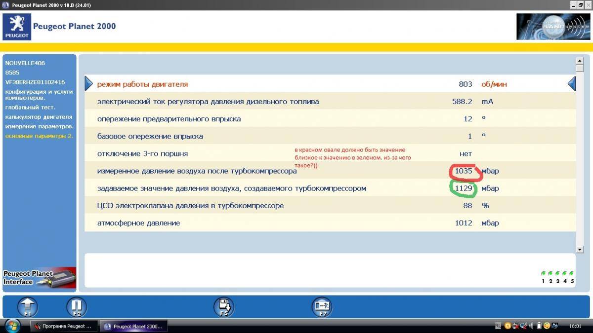

Знающие, тыкните пальцем, по каким причинам недодув идет ?
через пп2000 заявленого воздуха всегда больше в среднем на 300, чем измеренного.
ЭВК турбиной менял, клапан егр заглушен частично, т.е сам исполнительный не снимал, тупо снял шланжик с него.
РХ3 2000 год. спасибо.
шток на турбине открывается и закрывается на полную, полуоткрытого положения нет, если это кому-то будет важно.
за хх на скрине не пинайте, то же самое и при 3к оборотах, будет 1700 заявленного и 1400 измеренного
post-16206-0-40051400-1430435625_thumb.j
Изменено пользователем Dendeniz
EGR, шлангом не глушат, если клапан не сидит герметично в седле, ОГ проходят, но в данном случае это не важно.
Задаваемое значение давления воздуха рассчитывается ЭБУ исходя из положения ДППА, фактическое значение зависит от скорости вращения турбины и состояний тракта воздухоподачи. Изменить что-то здесь трудно. Турбине оборотов не добавишь.
Шток на турбине занимает крайнее положение до тех пор пока значение давления воздуха не превысят заданное.

Грешу снова на ЭВК турбины, так как ставил б.у.годика два назад. Может с ваккумного насоса приходит на него 0.8Мбар, а выходит значительно меньше, и ЭВК мой не даёт нужной тяги. Такой же вариант я вправе рассматривать?
Соедени трубки мимо ЭВК напрямую, таким образом его исключив. Если всеравно ненедодув, проверять вакуум, вестгейт, патрубки от турбины до впускного коллектора, ну и на десерт саму турбину.
