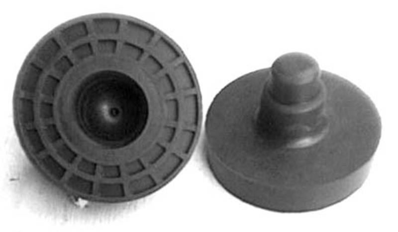

Atom605 Опубликовано 21 ноября, 2011 Жалоба Поделиться Опубликовано 21 ноября, 2011 Я брал тощиной 25 мм, по размеру не подходит внешний диаметр(он больше) но за две минуты на токарном станке срезается лишнее. Уже год катаюсь - никаких проблем. а какие еще бывают?Бывают 25,35 и 50 мм но !!! почему то при установке проставки в 25 мм - машина поднялась около 40 мм !!!Выглядят проставки как на фото: Ссылка на комментарий Поделиться на другие сайты Поделиться

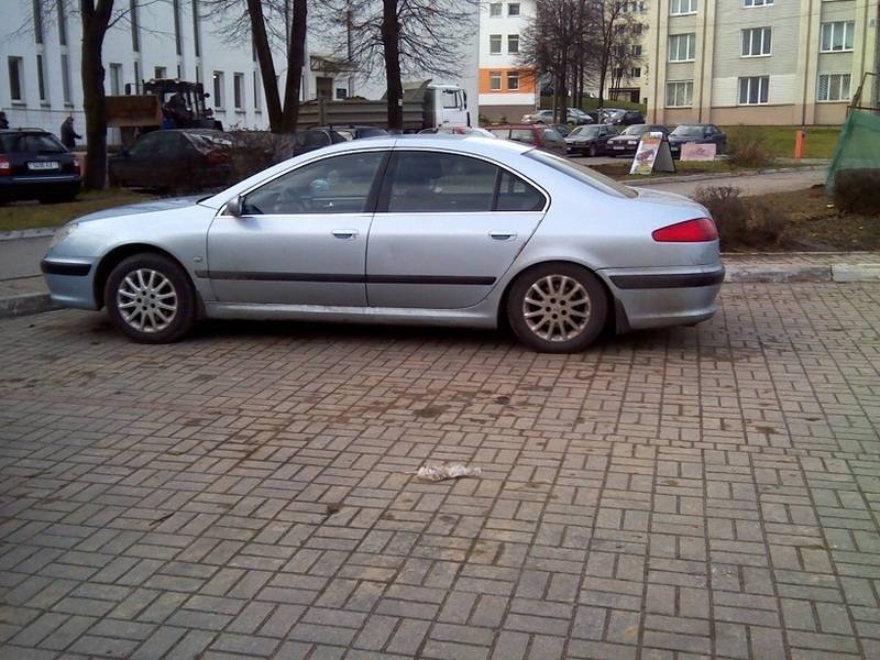

Gumanoid Опубликовано 28 ноября, 2011 Жалоба Поделиться Опубликовано 28 ноября, 2011 Зацените совсем запущенный вариант... авто полностью пустой! Ссылка на комментарий Поделиться на другие сайты Поделиться
ТотСамыйПарень Опубликовано 28 ноября, 2011 Жалоба Поделиться Опубликовано 28 ноября, 2011 Бедный Лев, чем же его так задро..или? Ссылка на комментарий Поделиться на другие сайты Поделиться
