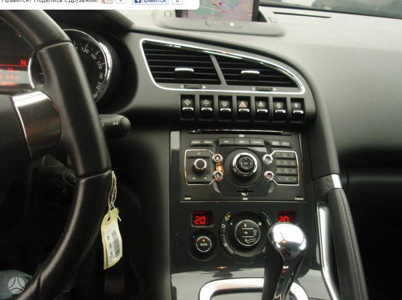

Imper Опубликовано 9 октября, 2013 Жалоба Поделиться Опубликовано 9 октября, 2013 Спасибо за инф. Медиа панель на фото. Есть разъем для SD карты (залил MP3 - читает) слева от слота SD есть надпись HDD - но пока не понял как до него добраться. В бардачке есть разъемы типа тюльпанов - как я понял это для DVD плеера. Так же магнитола читает DVD диски (но только когда авто стоит, когда едет экран затемняется идет только звук - в принципе безопастность превыше всего). Ссылка на комментарий Поделиться на другие сайты Поделиться
spaik81 Опубликовано 10 октября, 2013 Жалоба Поделиться Опубликовано 10 октября, 2013 Imper у вас вроде магнитола rt5.Вроде можно самому поменять в ней hdd на более объемный. Ссылка на комментарий Поделиться на другие сайты Поделиться
Don Опубликовано 10 октября, 2013 Жалоба Поделиться Опубликовано 10 октября, 2013 У тестя такая же. HDD на 11Гб стоит. Ссылка на комментарий Поделиться на другие сайты Поделиться

Imper Опубликовано 10 октября, 2013 Жалоба Поделиться Опубликовано 10 октября, 2013 Пока не вижу смысла менять на более емкий. Хочу понять как сделать русс яз бортового комп и с навигацией что то сделать хочется. Да снять блокировку с видео, что бы не блокировало изображение во время движения. Ссылка на комментарий Поделиться на другие сайты Поделиться
