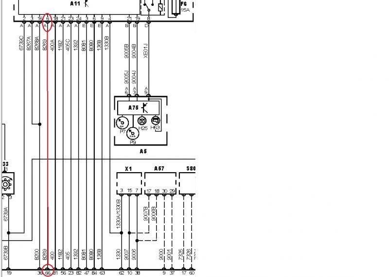

Foblas Опубликовано 23 февраля, 2014 Жалоба Поделиться Опубликовано 23 февраля, 2014 Картинка в промощь Ссылка на комментарий Поделиться на другие сайты Поделиться

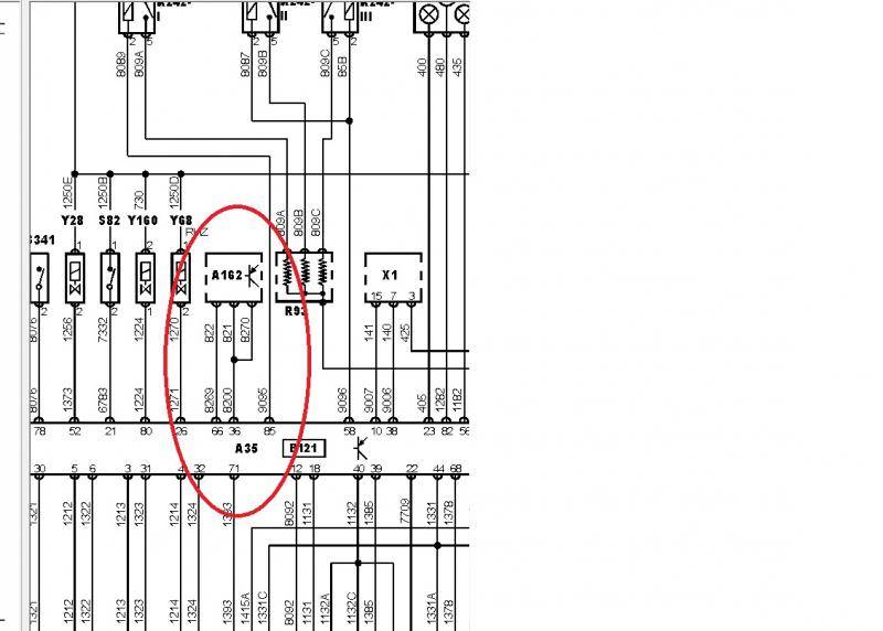

Creator Опубликовано 24 февраля, 2014 Жалоба Поделиться Опубликовано 24 февраля, 2014 (изменено) ПП2000 Видит ЕКУ, пишет ошибок нету, но больше ничего не могу делать, ни тестов пройти, ни параметры смотреть, на любом из тестов пишет "нет связи с компютером".По картинке "Foblas" не можем понять почему на 66 ноге должно быть 12В?, у нас нету там 12В, по Автодате 66 нога уходит в "Multifunction control module" , там пападает на 6 ногу, но где там искать етот провод не знаем, для прозвонки.?Если за 12В на етом проводе отвечает предохранитель Ф6, то он молчит.На 29 ноге 12В есть.49,51,53, минус есть38,10,62 прозваниваеться с диагностическим разьемомМашина 1999/02г, П406, 2,0л ХДИ, Изменено 24 февраля, 2014 пользователем Creator Ссылка на комментарий Поделиться на другие сайты Поделиться

Foblas Опубликовано 24 февраля, 2014 Жалоба Поделиться Опубликовано 24 февраля, 2014 66 пин с проводом 8269 сервисбокс говорит мне что это Coded immobiliser trigger info...и идет он на блок 8221 : control module transponder т.е херню на замке зажигания.надо глянуть повнимательнее что-то начинаем путаться. Ссылка на комментарий Поделиться на другие сайты Поделиться

Creator Опубликовано 24 февраля, 2014 Жалоба Поделиться Опубликовано 24 февраля, 2014 (изменено) Так у нас в машине и нету БСИ, она без БСИ.Иммо не кнопочный.Кузов дорестайл, мотор ХДИ.В 1999/02 начали ставить ХДИ моторы, и машина 1999/02/14.Может можете схему тут кинуть из Сервис бокса, а то я по Автодате только смотрю.В Автодате есть и такая схема,но она под 1998 год: Изменено 24 февраля, 2014 пользователем Creator Ссылка на комментарий Поделиться на другие сайты Поделиться
Creator Опубликовано 24 февраля, 2014 Жалоба Поделиться Опубликовано 24 февраля, 2014 (изменено) Вы знаете, перебрал 7 вариантов дам кода и все идут с бси. Даже самому стало интересно, все врут. А вы случайно дам не знаете? У меня схемы открываются по дам кодуДам номер етой машины 08117 89 3 0183Но я и раньше когда подключалься, ни когда не видел БСИ.Если кто владеет Сервиз боксом, кинте сюда схему, а то немогу его запихнуть на комп, не паддается он мне, мучелся 3 часа. Изменено 24 февраля, 2014 пользователем Creator Ссылка на комментарий Поделиться на другие сайты Поделиться
