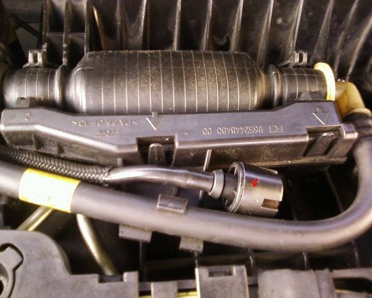

mitsu Опубликовано 29 июля, 2011 Жалоба Поделиться Опубликовано 29 июля, 2011 снимал корпус воздушного фильтра - обратил внимание на то, что от шланжик, который отходит от фиговины, расположенной у насоса ручной подкачки и обозначенной на фотографии буквой V, никуда не подсоединен... подскажите, что эта за фиговина и куда нужно подключить шланжик... спасибо...1,6 ХДИ Ссылка на комментарий Поделиться на другие сайты Поделиться
