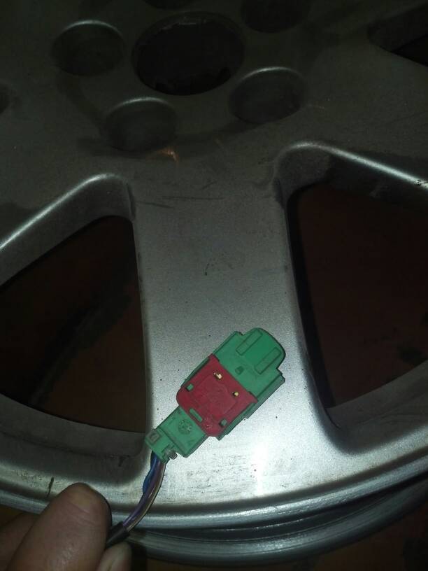

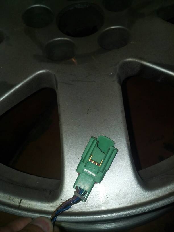

palvasilich Опубликовано 16 сентября, 2014 Жалоба Поделиться Опубликовано 16 сентября, 2014 Посмотри разьем под водительской сидушкой, скорее всего там разьем подокислился. Стандартная штука. Два варианта лечения : вырезать разьем и спаять провода или лечить разьем. Машинка рестайл или до? Ссылка на комментарий Поделиться на другие сайты Поделиться
Eagle Опубликовано 16 сентября, 2014 Жалоба Поделиться Опубликовано 16 сентября, 2014 Рестайл. А какой из разъемов смотреть? Знаю, что белый отвечает за индикацию незастегнутого ремня. Но там, вроде, еще 2 есть. Ссылка на комментарий Поделиться на другие сайты Поделиться
Модератор Citrin Опубликовано 16 сентября, 2014 Модератор Жалоба Поделиться Опубликовано 16 сентября, 2014 Синий разъем Ссылка на комментарий Поделиться на другие сайты Поделиться
palvasilich Опубликовано 16 сентября, 2014 Жалоба Поделиться Опубликовано 16 сентября, 2014 Синий на дорестайле. На рестайле зеленый Выглядит вот так. Аккуратно с разбором, не сломай При разборе красный язычек не трогай. Нужно подковырнуть с обратной стороны и разнять фишки. Ссылка на комментарий Поделиться на другие сайты Поделиться
