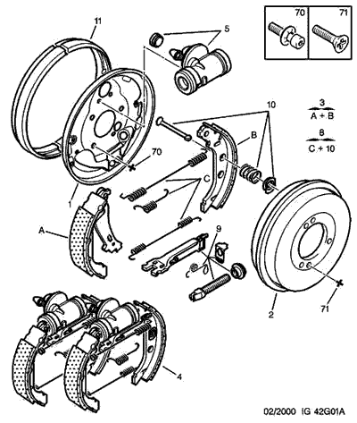

BRAT Опубликовано 19 ноября, 2009 Жалоба Поделиться Опубликовано 19 ноября, 2009 Понимая, что по описанию трудно ставить диагноз, но все же, Пежо 406, задние барабанные тормоза. Вначале поездки, после стоянки, в момент торможения со стороны заднего правого колеса слышен скрежет (похож на "метал об метел"). Через несколько километров езды при каждом нажатии на педаль тормоза скрежет становится меньше и пропадает. Догадываюсь, что вариантов может быть много. Но все же - Та же хрень, уже аж бесит этот скрежет. Мот кто чё посоветутет. Добавлю что колодки новые, купил сразу одни, а затем из-за скрежета купил другие, ни чё не дало. Барабаны в отличном состоянии, заменил ремкомплект (поменял все пружинки), жидкость тормозная новая (так как заменил передние диски с колодками). И скрежет тоже идёт с правого заднего колеса, и пропадает после того как тормознёшь несколько раз после стоянки... Так что варианты ответов я так понимаю должны сузиться, так как одна и таже проблема. Ссылка на комментарий Поделиться на другие сайты Поделиться
Strong Опубликовано 19 ноября, 2009 Жалоба Поделиться Опубликовано 19 ноября, 2009 Ребята у меня не понятная проблема может, кто сталкивался: В том году перед тех осмотром заменил цилиндрики и тормозные колодки задних тормозов….но тогда разность расхождение задних колес было 29 % прошел….в этом году оно увеличилось до 42%. Снимал все чистил, проверял на завоздушенность в норме, ручник подтянут! Но все равно показания на ТО показывает L – 1.67 а Н – 1.02 итого 39% и рабочий тормоз L – 1.77 а H – 1.02 – 42% Что может там еще регулироваться? – пишут что где то надо подвести правую сторону? И может ли влиять на том колесе где плохо тормозит отсутствие планки № 9 которая подводит колодки?... Ссылка на комментарий Поделиться на другие сайты Поделиться
BRAT Опубликовано 19 ноября, 2009 Жалоба Поделиться Опубликовано 19 ноября, 2009 Колёсиком на этой планке №9 колодки и подводятся/регулируются.Процедура выглядит следующим образом:1. Снимаешь колёса и крышку барабана2. Вывешиваешь "зад" машины на колодки/стоячки3. Опускаешь ручник вниз4. Затем по щёлчку поднимаешь вверх, и проверяшь свободный ход колёс5. Крутёлкой/колёсиком на этой планке регулироешь обе стороны так, чтобы колёса имели одинаковый свободный ход и по мере подъёма ручника (щелчков) одинаково тормозил (брали) обе стороны. Ссылка на комментарий Поделиться на другие сайты Поделиться

Grommi Опубликовано 19 ноября, 2009 Жалоба Поделиться Опубликовано 19 ноября, 2009 Ну а ты хоть открывал то, смотрел? Может на самом деле подходят уже накладочки тормозные, или другое чего приключилось. На кофейной гуще гадать можно долго.С этой проблемой ездил на станцию. машину на подъемник. Колесо крутили и в зад и в перед. Ничего не слышно. Снимали барабан, накладки не хуже новых. Ссылка на комментарий Поделиться на другие сайты Поделиться
Hottab Опубликовано 19 ноября, 2009 Жалоба Поделиться Опубликовано 19 ноября, 2009 Народ, а почему никто даж не вспомнил про трос ручника? Ссылка на комментарий Поделиться на другие сайты Поделиться
Hottab Опубликовано 19 ноября, 2009 Жалоба Поделиться Опубликовано 19 ноября, 2009 Колёсиком на этой планке №9 колодки и подводятся/регулируются.Процедура выглядит следующим образом:1. Снимаешь колёса и крышку барабана2. Вывешиваешь "зад" машины на колодки/стоячки3. Опускаешь ручник вниз4. Затем по щёлчку поднимаешь вверх, и проверяшь свободный ход колёс5. Крутёлкой/колёсиком на этой планке регулироешь обе стороны так, чтобы колёса имели одинаковый свободный ход и по мере подъёма ручника (щелчков) одинаково тормозил (брали) обе стороны.Планка №9 служит для АВТОМАТИЧЕСКОЙ подводки колодок. Французы не глупые, вещ придумали хорошую. Но если она закисла и не работает, то гемора не оберешься. Ссылка на комментарий Поделиться на другие сайты Поделиться
Модератор Daiver Опубликовано 19 ноября, 2009 Модератор Жалоба Поделиться Опубликовано 19 ноября, 2009 Ну, не то чтобы они ее первые придумали... но реализовали они механизм доводки очень криво и не надежно. Ссылка на комментарий Поделиться на другие сайты Поделиться
Модератор Daiver Опубликовано 19 ноября, 2009 Модератор Жалоба Поделиться Опубликовано 19 ноября, 2009 А что тросик ручника? Думаешь, подкивает и колодки обратно не пускает? Ссылка на комментарий Поделиться на другие сайты Поделиться
Hottab Опубликовано 19 ноября, 2009 Жалоба Поделиться Опубликовано 19 ноября, 2009 А что тросик ручника? Думаешь, подкивает и колодки обратно не пускает?ага, или механиз затягивания колодок ручником, что в барабане стоит. Ссылка на комментарий Поделиться на другие сайты Поделиться
Hottab Опубликовано 19 ноября, 2009 Жалоба Поделиться Опубликовано 19 ноября, 2009 Ну, не то чтобы они ее первые придумали... но реализовали они механизм доводки очень криво и не надежно.Да, так выразиться будет правильнее Ссылка на комментарий Поделиться на другие сайты Поделиться
BRAT Опубликовано 20 ноября, 2009 Жалоба Поделиться Опубликовано 20 ноября, 2009 По поводу ручника (стояночного тормоза).На ночь на ручник не ставил, на передаче был автос. Но утром теже яйца - скрежет в правом заднем колесе. Я вот здесь задумалси, может цилиндрик (с ремкомплектом) в барабане заменить, кто нибудь пробовал это сделать??? Ссылка на комментарий Поделиться на другие сайты Поделиться
rus406 Опубликовано 20 ноября, 2009 Жалоба Поделиться Опубликовано 20 ноября, 2009 Похожий механизм стоит на разных авто. и почти у всех он не работает , чистка как правило уже не помогает.Тормоза можно выставить только вручную.Сам делал эту процедуру перед тех. осмотром Ссылка на комментарий Поделиться на другие сайты Поделиться
