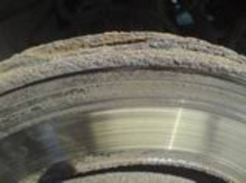

ssasha Опубликовано 23 августа, 2009 Жалоба Поделиться Опубликовано 23 августа, 2009 Ребята подскажите, что делать с этими дисками тормозными (перед), замерил толщину, мин. толщина 23,5мм, вот непонятно почему не вся площадь диска задействована, судя по дискам, хотя на самих колодках фрикционы в норме толщиной 4..5мм и прилегают на всю площадь диска или тут проблема в самом механизме тормозном? Ссылка на комментарий Поделиться на другие сайты Поделиться
Модератор Citrin Опубликовано 23 августа, 2009 Модератор Жалоба Поделиться Опубликовано 23 августа, 2009 Проблема в суппортах. Или поршень или направляющие суппорта, а возможно все вместе. Ссылка на комментарий Поделиться на другие сайты Поделиться
Модератор Daiver Опубликовано 23 августа, 2009 Модератор Жалоба Поделиться Опубликовано 23 августа, 2009 ИМХО Направляющие. А провакационный вопрос №раз- с тыльной стороны дисков как длеа, тоже самое? Провакационный вопрос №дваз - диски вообще то пора бы и поменять, не считаешь? Могу подогнать почти новье если надумаешь. Ссылка на комментарий Поделиться на другие сайты Поделиться
MunCubus Опубликовано 24 августа, 2009 Жалоба Поделиться Опубликовано 24 августа, 2009 Ребята подскажите, что делать с этими дисками тормозными (перед), замерил толщину, мин. толщина 23,5мм, вот непонятно почему не вся площадь диска задействована, судя по дискам, хотя на самих колодках фрикционы в норме толщиной 4..5мм и прилегают на всю площадь диска или тут проблема в самом механизме тормозном?У меня похожая картина была, тока не так страшно выглядели, как у Вас, но работала не вся поверхность - снял - померил толщину, оказалась меньше чем надо - поменял диски и колодки - сейчас красота. Правда никаких отрицательных явлений при езде не было, но ИМХО тормоза - дело святое - есть сомнения - меняй.Ааа.. тогда еще прикол был - все поменял, выехал, туда - назад возле гаража для проверки - все ок...поехал. Потом на поворотах замечаю легкое биение в педаль тормоза...на след день чуть сильнее...за рабочий день что тока не передумал...вечером выходя с работы в раздумьях качнул ногой колесо и меня осенило... все собрал, колеса накинул, машину опустил и, ЗАБЫВ ДОЖАТЬ БОЛТЫ, одел колпаки и поехал. А голову весь день себе дурил.. мол супорт не дажал или еще чего. Ссылка на комментарий Поделиться на другие сайты Поделиться
ssasha Опубликовано 24 августа, 2009 Жалоба Поделиться Опубликовано 24 августа, 2009 ИМХО Направляющие. А провакационный вопрос №раз- с тыльной стороны дисков как длеа, тоже самое? Провакационный вопрос №дваз - диски вообще то пора бы и поменять, не считаешь? Могу подогнать почти новье если надумаешь.С тыльной стороны такие же. Насчет замены, да конечно надо, только весь вопрос как разобраться с тормозным самим механизмом, что там с ним делать то надо, подскажите пожалуйста Ссылка на комментарий Поделиться на другие сайты Поделиться
