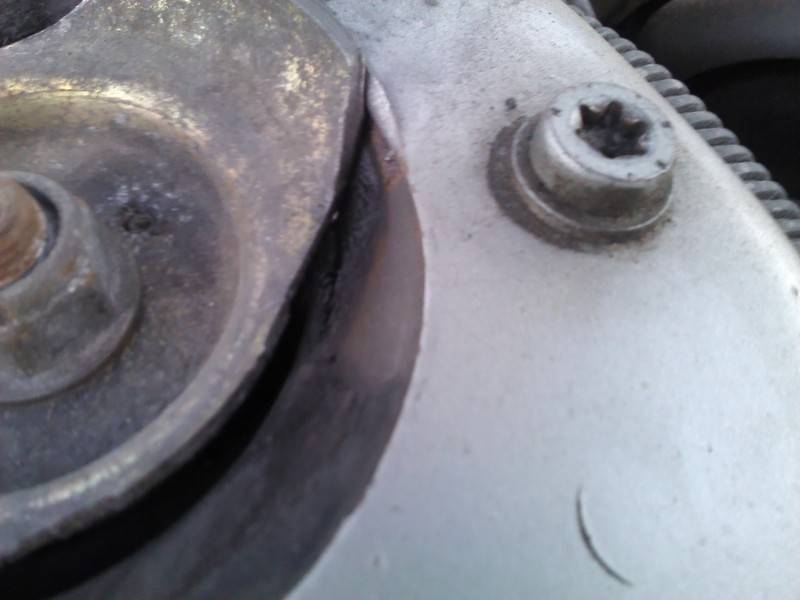

sam-flames Опубликовано 27 апреля, 2012 Жалоба Поделиться Опубликовано 27 апреля, 2012 эту тягу снял) слава Богу при помощи конечно молотка) вот теперь второй вопрос: стянув пружину я никак не могу разъединить все эти компоненты!! как я понял держаться они все гайкой на 21 сверху и при стягивании пружины должны освободиться? что делать если это не так? П.С. а верхняя часть стойки которая крепиться непосредственно торксами должна быть ровной или чуть чуть под наклоном? Ссылка на комментарий Поделиться на другие сайты Поделиться
