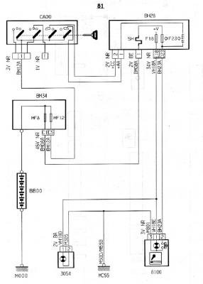

Professor Опубликовано 6 сентября, 2010 Жалоба Поделиться Опубликовано 6 сентября, 2010 (изменено) Ты же правильно говоришь: там два положения предохранителя. В одном предохранитель стоит после замка зажигания, а в другом - перед замком зажигания. Как установишь, так и будет работать. Я себе поставил чтоб работало с ключем, так как не хочу оставлять напряжение на потребителях в мое отсутствие в машине...Твоя схема вот: Если работает только во втором положении ключа, а раньше без ключа,то значит ты переставил предохранитель в положение 23 (23А - это без ключа, вроде), а также тебе разбирать замок и смотреть соответствующую контактную группу. Что-то с ней приключилось... Изменено 6 сентября, 2010 пользователем Professor Ссылка на комментарий Поделиться на другие сайты Поделиться

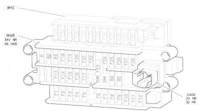

Professor Опубликовано 6 сентября, 2010 Жалоба Поделиться Опубликовано 6 сентября, 2010 Professorкак правильно переставить предохранитель? каким образом это реализовано 2 положения? вверх-вниз?У него два положения: повыше и пониже . Смотри картинку... На ней он в нижнем положении. Ссылка на комментарий Поделиться на другие сайты Поделиться

Dmitry_406 Опубликовано 2 мая, 2011 Жалоба Поделиться Опубликовано 2 мая, 2011 Работа прикуривателя "регулируется" положением предохранителя.для наглядности: Ссылка на комментарий Поделиться на другие сайты Поделиться

Professor Опубликовано 11 мая, 2011 Жалоба Поделиться Опубликовано 11 мая, 2011 У меня вообще прикуриватель не работает, что делать - не знаю. Может подскажет кто предохранитель какой глянуть ? (406 рестайл)Постом выше приведена схема. на ней указан номер предохранителя. На колодке с предохранителями около каждого предохранителя указан номер(мааахонькими цифрами). В мануале на пежо есть раскладка предохранителей с указанием их принадлежности и номера (если на колодке номера не разглядишь). проверь предохранитель, провода до прикуривателя. Или едь к тому, кто тебе это сделает.А вот еще такая ситуация: с недавнего времени перестал защелкиваться прикуриватель. Ну то есть при нормальной работе на него давишь, он защелкивается на время, нагревается и отщелкивается - можно пользоваться. А у меня вот не защелкивается, только если нажать на него, подержать секунд надцать пока он накалиться и тогда можно пользоваться. Может кто знает, что тама за механизм этот защелкивает, а при накаливании обратно отщелкивает этот прикуриватель?406 дорестайл.В корпусе прикуривателяч, если не ошибаюсь, есть два усика, за которые вдавливающаяся часть удерживается в нажатом состоянии. проверь, не отошли ли они. Выними корпус прикуривателя и проверь его в извлеченном состоянии. Ссылка на комментарий Поделиться на другие сайты Поделиться
