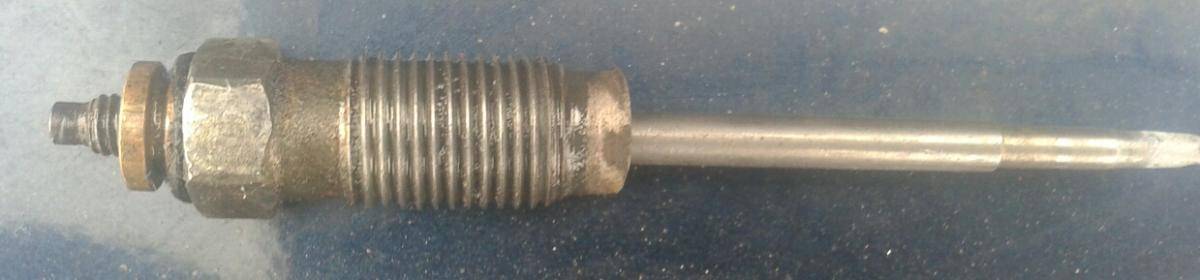

Zerofrai Опубликовано 13 января, 2015 Жалоба Поделиться Опубликовано 13 января, 2015 Вынял свечу!! Обломалась чуть выше резьбы, немного рассверлил под трокс (вернее не трокс с 5 зубцами, а бита с множеством зубьев ). Крутил туда-сюда - никак, крутанул посильнее - обломал уже всю резьбу и выкрутил ее. Далее как и писалось выше. Вкрутил кусок свечи с отверстием, просверлил сверлом 5 мм и нарезал резьбу. Шпилькой , трубочкой и гайкой вынятянуть не получалось - обламывались шпильки. Сделал обратный молоток на длинной шпильке и выбил! Конечно пару дней поездил с залитой вэдэшкой и закрученым куском свечи, чтобы не выстрелила. Остается вопрос с постнагревом, он мне нахер не нужен ( я за 4 года больше времени проездил с вообще не работающими свечами, не говоря уже о постнагреве). Может у кого есть схема реле, рспиновка? В нете не нашел! На счет боша - тоже бывают за неделю выгорают! Ссылка на комментарий Поделиться на другие сайты Поделиться
